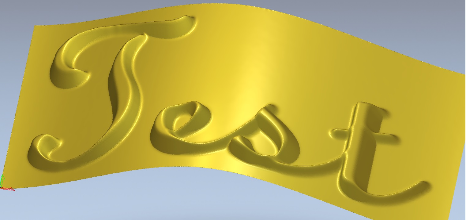

Сообщение radlif »
Столкнулся с тем что если глубина гравировки превышает толщину материала, и я уменьшаю масштаб модели по Z то некоторые элементы
особенно надписи если они были 0.5мм почти что пропадают.
Посоветуйте как их можно приподнять?
Или ткните носом на подходящую информацию, чёт в нете нечё полезного не смог найти.

Re: Поднять рельеф.
Сообщение radlif »
Вообще в арткаме реально делать чтоб текст облегал рельеф?
К примеру так, но это фотошоп + арткам.
44.jpg (7157 просмотров) <a class='original' href='./download/file.php?id=192300&sid=8e2ecd5d436a2d03a28720611d82a9b8&mode=view' target=_blank>Загрузить оригинал (120.39 КБ)</a>

Re: Поднять рельеф.
radlif писал(а): ↑14 фев 2021, 18:06 Вообще в арткаме реально делать чтоб текст облегал рельеф?
Можно.
Можно наложить элемены через добавление к существующему рельефу.
Можно и векторы спроецировать на рельеф, если потребуется в дальнейшем по этим векторам обрабатывать, а не просто на картинку в 3d посмотреть.
Но в обоих случаях это будет вертикальная проекция, а не перпендикулярная кривой плоскости рельефа.
