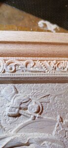

Делал икону с букового массива, и появился какой то непонятный ворс только с одной стороны.
IMG_20210210_210723.jpg (9533 просмотра) <a class='original' href='./download/file.php?id=192162&sid=111763fde2a4c3a8a04fa12be70e337e&mode=view' target=_blank>Загрузить оригинал (2.04 МБ)</a>
С другой же стороны даж шлифовать не надо.
IMG_20210210_210746.jpg (9533 просмотра) <a class='original' href='./download/file.php?id=192163&sid=111763fde2a4c3a8a04fa12be70e337e&mode=view' target=_blank>Загрузить оригинал (2.28 МБ)</a>
Это из за чего такое, и что надо сделать чтоб такого ворся небыло?
Я даже не представляю как эти косяки сейчас убирать, можно сказать заготовка и 8 часов работы станка убито.

Во сразу хочу сказать, про новые фрезы не говорите, фреза новая, подача 2м/мин, обороты 15000.
Весь рельеф с правой стороны как зеркало, с левой как будто металлической щёткой подрали.
Из этого же бука делал пробники и вообще не какого ворса небыло.

В том месте деревце явно было мокрее, чем в других местах. Или же волокна древесины в том месте имели другую форму. И их было сложнее перерезать фрезе. Ну и, по-моему, в таких работах надо выбирать траекторию под углом к XY, а не ровно по X или Y.

MX_Master писал(а): В том месте деревце явно было мокрее, чем в других местах.
Я имел ввиду с правой стороны каждая деталь на рельефе.

Заготовка разной влажности от неправильной сушки или хранения. Доска, мебельный щит?

loi_28 писал(а): аготовка разной влажности от неправильной сушки или хранения. Доска, мебельный щит?
Массив бука, разделочная доска.
Re: Непонятный ворс.
Из разделочной доски как-то очень странно пилить иконы. Во всех смыслах. Но если это пропустить мимо глаз, видимо, тот ворсистый край был явно мокрее остальной части доски.

MX_Master писал(а): явно мокрее остальной части доски.
Сейчас проверил другой кусок этой доски на влажность, она вообще нулевая.
Нагрел в микроволновке и поднёс к спиленному торцу холодное зеркальце, оно вообще не запотело.
До этого таким способом сушил и проверял когда высохнет доска из ели.
Кст ель засушенная в 0 даёт только лёгкий мелкий ворс после первого покрытия.
Волокна на краю бревна немного отличаются от тех, что в центре. Хотя бы по плотности и длине. Также расположение будущей доски внутри бревна тоже влияет. Волокна будут по разному наклонены в разных частях доски. Вощем, с деревом всё чуть сложнее, чем с каким-ньть монолитным металлом или пластиком.
