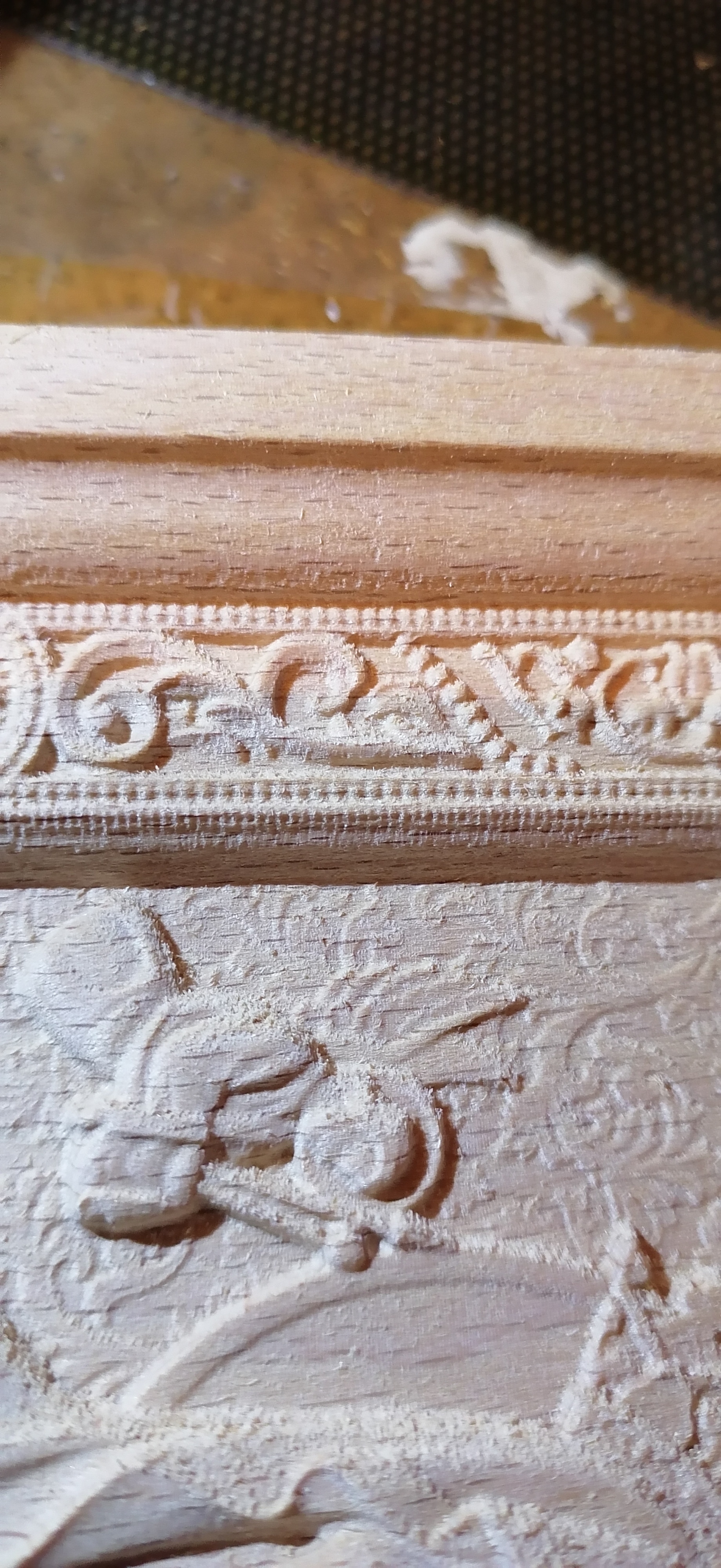

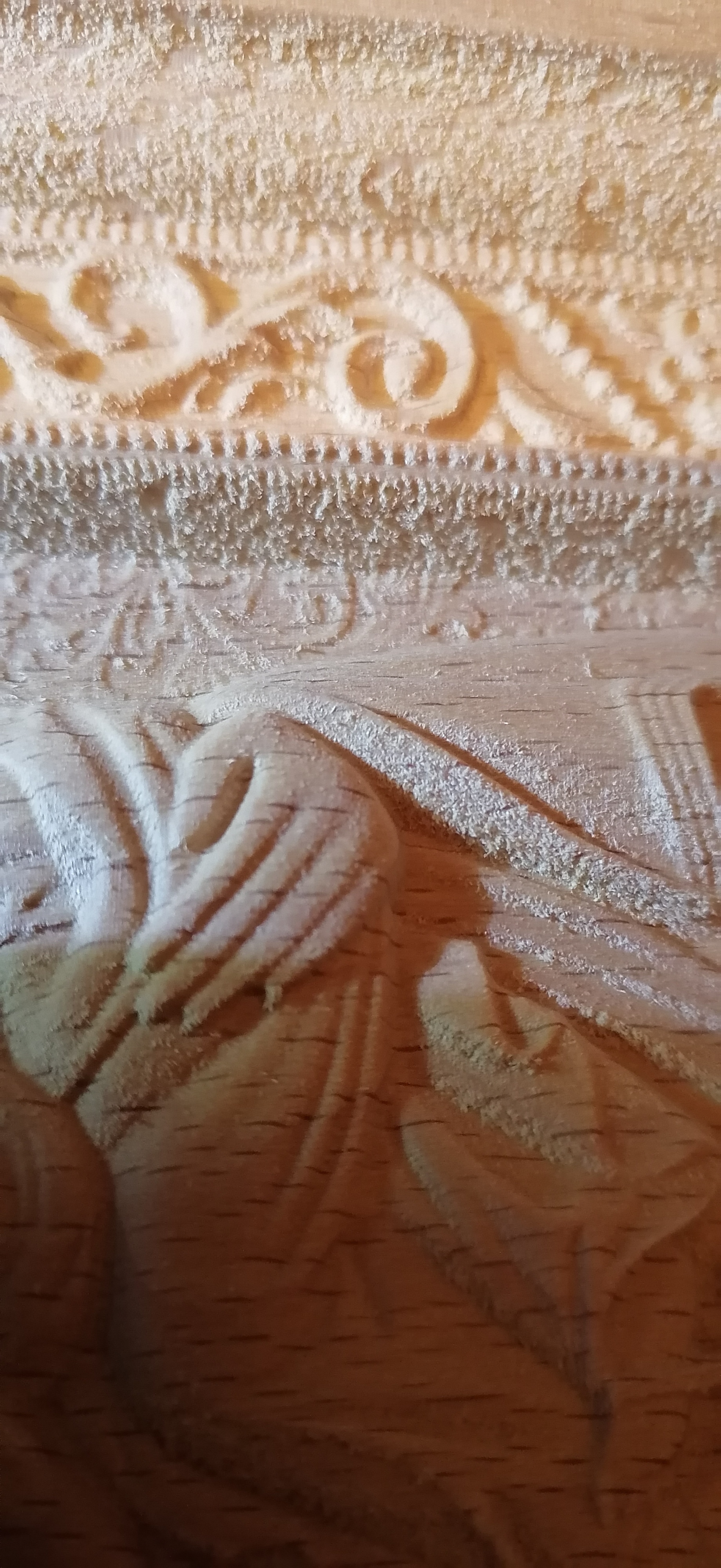

Делал икону с букового массива, и появился какой то непонятный ворс только с одной стороны.
IMG_20210210_210723.jpg (11187 просмотров) <a class='original' href='./download/file.php?id=192162&mode=view' target=_blank>Загрузить оригинал (2.04 МБ)</a>
С другой же стороны даж шлифовать не надо.
IMG_20210210_210746.jpg (11187 просмотров) <a class='original' href='./download/file.php?id=192163&mode=view' target=_blank>Загрузить оригинал (2.28 МБ)</a>
Это из за чего такое, и что надо сделать чтоб такого ворся небыло?
Я даже не представляю как эти косяки сейчас убирать, можно сказать заготовка и 8 часов работы станка убито.

Во сразу хочу сказать, про новые фрезы не говорите, фреза новая, подача 2м/мин, обороты 15000.
Весь рельеф с правой стороны как зеркало, с левой как будто металлической щёткой подрали.
Из этого же бука делал пробники и вообще не какого ворса небыло.
Re: Непонятный ворс.
Шутка уже старая, но.. перед тем как пилить иконы, надо было станок освятить ;)
В том месте деревце явно было мокрее, чем в других местах. Или же волокна древесины в том месте имели другую форму. И их было сложнее перерезать фрезе. Ну и, по-моему, в таких работах надо выбирать траекторию под углом к XY, а не ровно по X или Y.

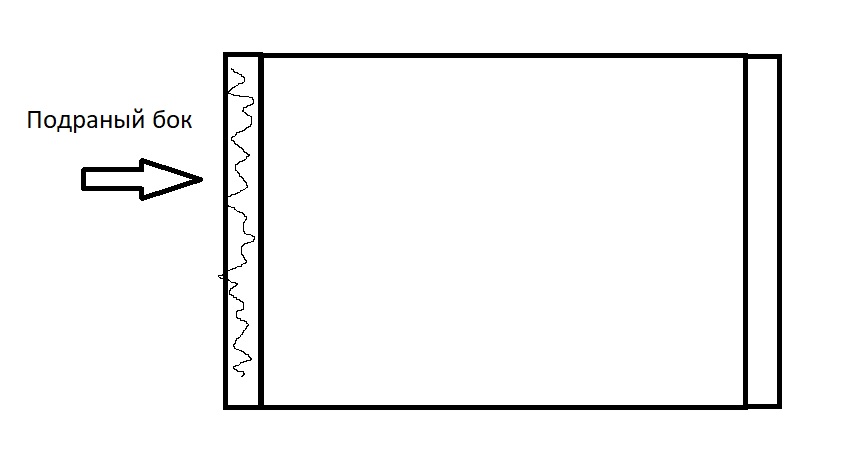

MX_Master писал(а): ↑ В том месте деревце явно было мокрее, чем в других местах.
Я имел ввиду с правой стороны каждая деталь на рельефе.

Заготовка разной влажности от неправильной сушки или хранения. Доска, мебельный щит?

loi_28 писал(а): ↑ аготовка разной влажности от неправильной сушки или хранения. Доска, мебельный щит?
Массив бука, разделочная доска.
Из разделочной доски как-то очень странно пилить иконы. Во всех смыслах. Но если это пропустить мимо глаз, видимо, тот ворсистый край был явно мокрее остальной части доски.
