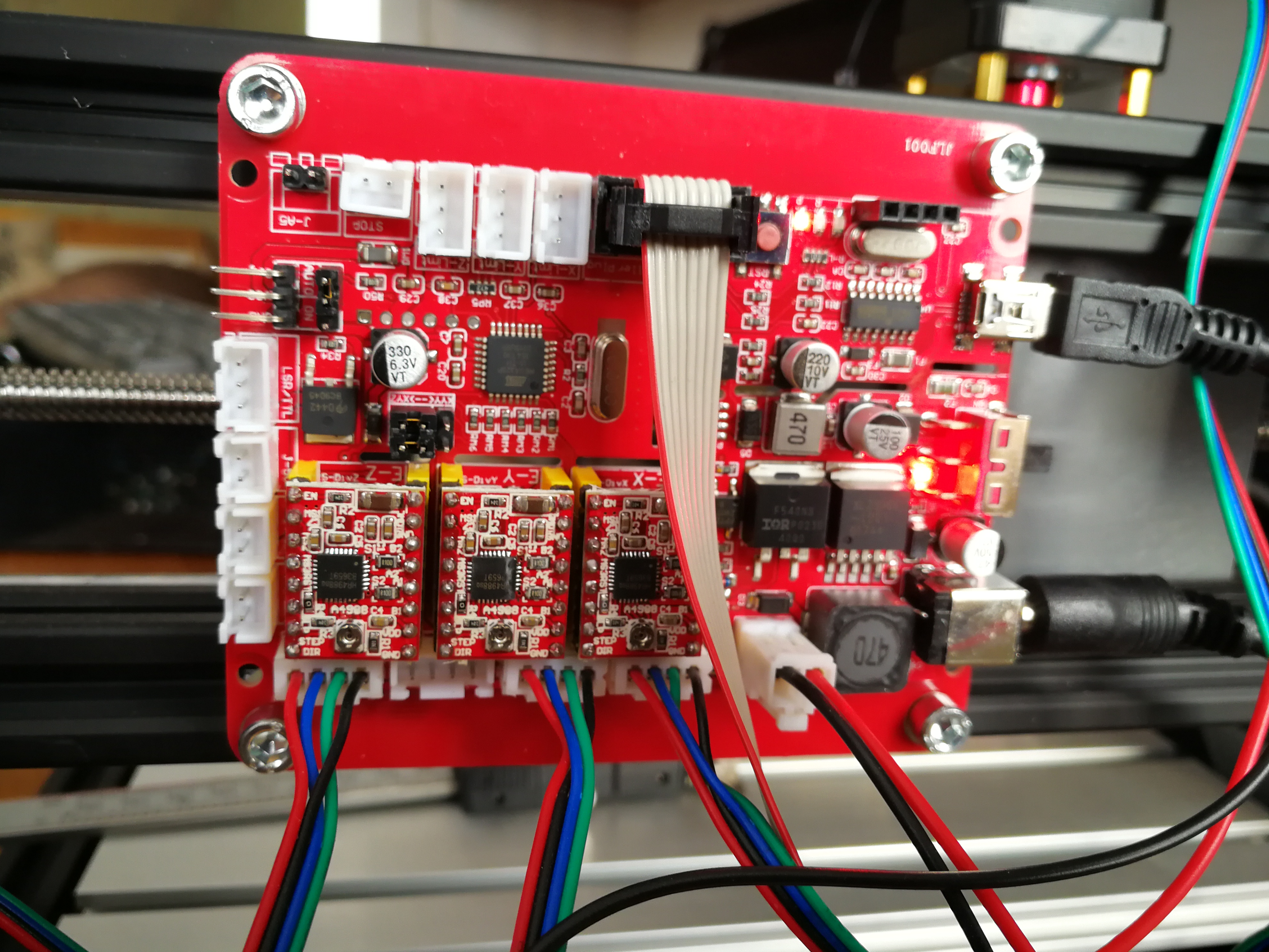

Привет народ!
Имею станок 3018 с платой типа ардуино уно модель JLF001 доков на нее нет. С пульта управляется. Подключается только по USB. Драйвера встают без проблем, как те что шли в комплекте, так и для китайского ардуино, пробовал ставить как 64 так и 32 разрядные, без эффекта. Но команы G кода не проходят. grblControl станок видит, порт активный кнопки управления подствечиваются, но команды никакие не проходят ответа никакого нет. ситуация на 2-х ноутбуках с виндой 10 64разрынй одинаковая. На стационарном компе который специально подготовил с чистой новой виндой 7 64. не видит станок в упор, пишет ошибка порта.Скорость на порту тоже менял ставил и 9600 и 57600 и т.д. без эффекта
Пробовал подключаться arduino IDE, но ситуация та же комп плату видин, но она не отвечает, определяется как неизвесная плата. VID и PID определяет. Скетч не грузит. Соответственно перепрошить ее не удается.
Сталкивался кто то с подобным? Что можно сделать какие есть идеи?
Стоит ли покупать ардуино с шилдом на замену? Дешево он опасаюсь опять проблем с драйверами. или кто посоветует контроллер с подключение по USB?

Если плата ардуиновская, то там на TX и RX есть светодиоды. Доджны подмигивать при передаче данных.
Может быть паленая плата - либо CH340, либо входы-выходы проца.
Как вариант, взять другую UNO или Nano и посмотреть как она себя ведет, сравнить.

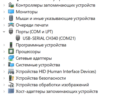

Нет она должна определятся и у меня определяется правильно как USB-SERIAL CH340
usb.png (7022 просмотра) <a class='original' href='./download/file.php?id=191791&mode=view' target=_blank>Загрузить оригинал (63.09 КБ)</a>

У меня уно нет но есть мега, она определяется по другому. IDE с ней работает без проблем. Скетчи заливает. Щас попробую прошивку GRBL туда запихать, ради эксперимента. Но шилдов CNC к меге нет как я понимаю, или кто то приспосабливал от UNO?
Эта китайская плата она сделана на базе ардуино UNO, но не ардуино. фото прилагаю.
Светодиод при подключении загорается но не моргает. Не верен что он должен моргать.

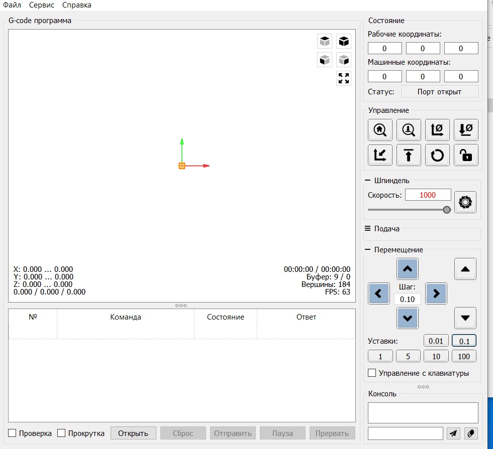

Подключись к порту терминалом Putty или командой в самом Candle - $$. Контроллер должен вывести настройки.
Yuriy66
Сообщения: 10
Зарегистрирован: 30 янв 2021, 20:54
Настоящее имя: Юрий Викторович
Re: помогите настроить дайвер CH340
Сообщение Yuriy66 »
iMaks-RS писал(а): ↑31 янв 2021, 12:07 Подключись к порту терминалом Putty или командой в самом Candle - $$. Контроллер должен вывести настройки.
в Candle и grblControl он на команды не реагирует и $$ я пробовал. туда команда уходит, а в ответ тишина

тогда нужен мультиметр, проверить наличие питания, а так-же осциллограф/частотомер/счетчик импульсов - проверить работу кварца рядом с атмегой

Подключиться можно прямо из Arduino IDE, там вполне вменяемый монитор порта. Зачем плодить какие то еще сущности. Не прошиваться из под IDE она может по причине, что на 99% подобных платах bootloader не залит, вначале нужно залить его, и только потом прошивку. Настройка скорости работы порта и выбор самого порта есть и в Candle, после удачного состыковывания с платой в IDE, нужно просто проверить, что и там они совпадают. Если есть вторая ардуина, прошиваем в нее Arduino as ISP, шьем bootloader в контроллер на плате станка (тут и узнаем за одно, что он жив), после успеха пробуем шить прошивку через USB (если тут облом - значит CH340 мертв).
Вот тут в моем обзоре станка я писал, как заливал bootloader и менял прошивку в подобной плате после смерти CH340:
https://mysku.ru/blog/aliexpress/59350.html
