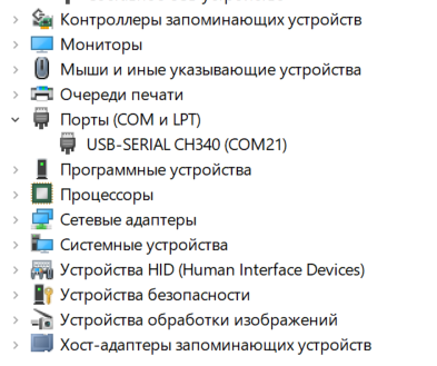

Привет народ!
Имею станок 3018 с платой типа ардуино уно модель JLF001 доков на нее нет. С пульта управляется. Подключается только по USB. Драйвера встают без проблем, как те что шли в комплекте, так и для китайского ардуино, пробовал ставить как 64 так и 32 разрядные, без эффекта. Но команы G кода не проходят. grblControl станок видит, порт активный кнопки управления подствечиваются, но команды никакие не проходят ответа никакого нет. ситуация на 2-х ноутбуках с виндой 10 64разрынй одинаковая. На стационарном компе который специально подготовил с чистой новой виндой 7 64. не видит станок в упор, пишет ошибка порта.Скорость на порту тоже менял ставил и 9600 и 57600 и т.д. без эффекта
Пробовал подключаться arduino IDE, но ситуация та же комп плату видин, но она не отвечает, определяется как неизвесная плата. VID и PID определяет. Скетч не грузит. Соответственно перепрошить ее не удается.
Сталкивался кто то с подобным? Что можно сделать какие есть идеи?
Стоит ли покупать ардуино с шилдом на замену? Дешево он опасаюсь опять проблем с драйверами. или кто посоветует контроллер с подключение по USB?
Спасибо

Какие-то взаимоисключающие утверждения ;) После удачной(!) установки драйвера http://wch-ic.com/downloads/CH341SER_EXE.html ардуинка должна определяться в "диспетчере устройств" как чёго-нить типа "USB Serial Port".
PS никакие настройки порта не надо менять в "диспетчере устройств"

Нет она должна определятся и у меня определяется правильно как USB-SERIAL CH340
usb.png (6664 просмотра) <a class='original' href='./download/file.php?id=191791&sid=2a2b7f52e044ea74740df56038c63c3d&mode=view' target=_blank>Загрузить оригинал (63.09 КБ)</a>
