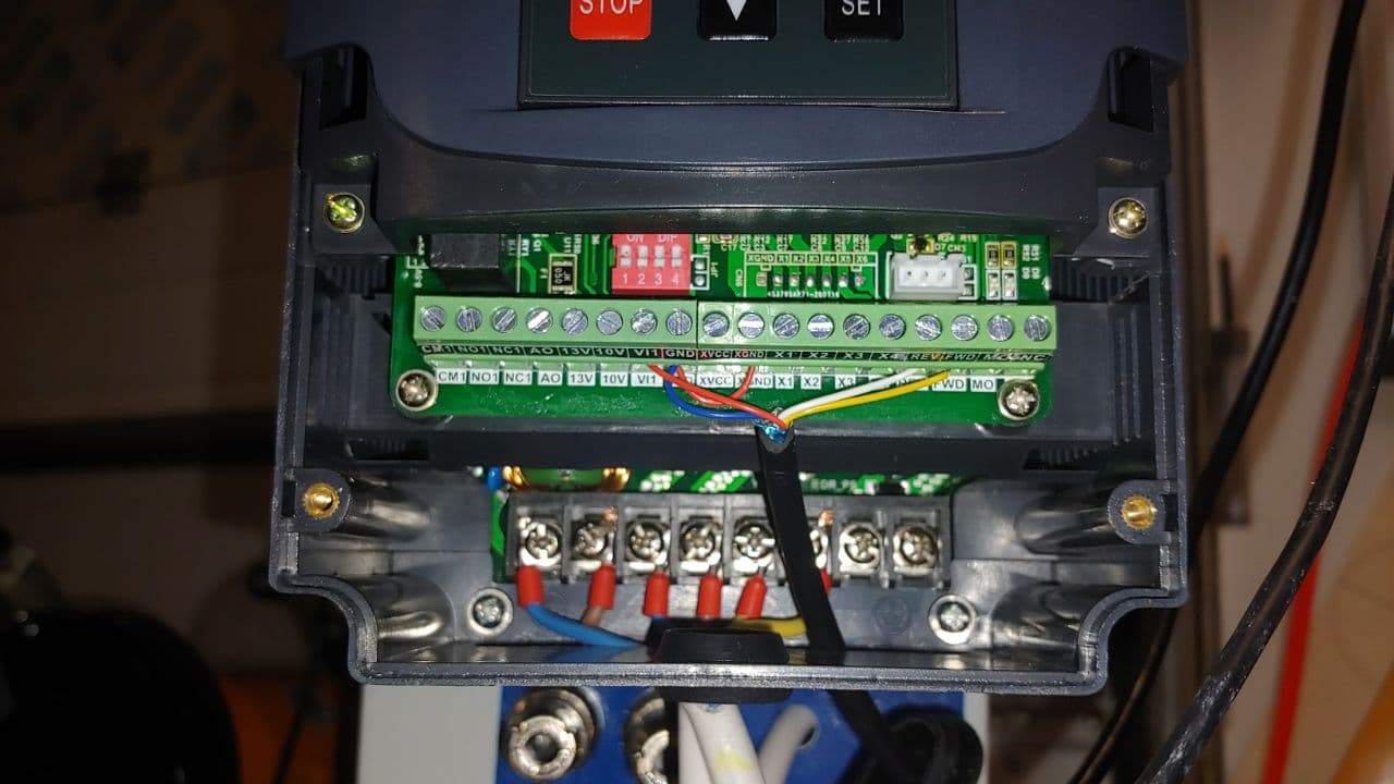

Здравствуйте.
Подключил инвертор к плате mach3. Плата выдаёт всё корректно от 0 до 10 вольт. Но инвертор уже при 5 вольтах ставит 400 герц и дальше не меняет. То есть реагирует только на напряжение от 0 до 5 вольт. Инвертор из вот такого набора: https://aliexpress.ru/item/2-2kw-Water- ... 26990.html. Вот так подключилИзображение Пока решил проблему тем, что в маче прописал 48000 оборотов как 10 вольт. Всё работает верно, но всё же это неправильно. Подскажите, что я делаю не так?

Если у вас версия платы с 4 красными дип свичами рядом с разъемом, то по моему все должны быть в on для 0-10в

drykov писал(а): ↑29 янв 2021, 20:11 Если у вас версия платы с 4 красными дип свичами рядом с разъемом, то по моему все должны быть в on для 0-10в
Переключил все 4 вверх. Теперь и при 5 вольтах и при 10 инвертор даёт 203.2 герца. Меняется теперь от 0 до 5 вольт от 40 до 203.2 герц.

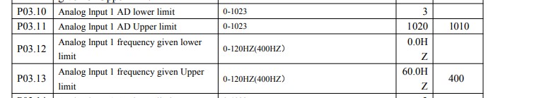

а настройке частотника нет параметра настройки амплитудв упрааляющего аналогоао сигнала? в моем есть выбор 0-5в или 0-10в

амплитуда у вас как раз красным переключателем задается, лучше 1-2 ON 3-4 OFF сделайте.

и вот эти параметры проверьте

egart писал(а): ↑ 1-2 ON 3-4 OFF сделайте.
Спасибо большое. Всё заработало
