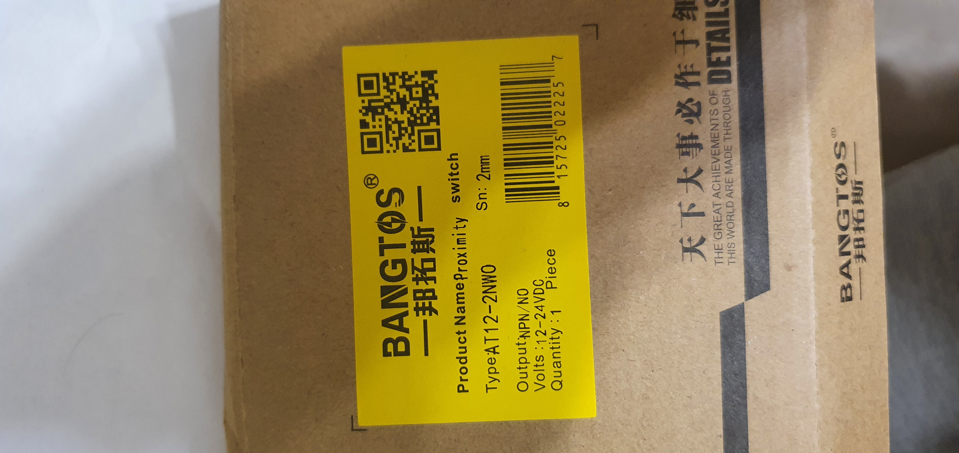

В станке предусмотрены не концевые выключатели в классическом представлении, а "датчики нуля". С подобным подходом я бы поспорил, но вполне возможно я просто чего-то не учитываю и полноценные двухсторонние датчики просто не нужны.
Первый вопрос будет как раз о вышеуказанных датчиках - я не нашел нормального описания на русском или английском, по этому хотел бы уточнить, правильно ли я понимаю концепцию?
Датчик позволяет определить металлический объект на расстоянии в 3мм, исходя из этой таблицы:
Так же схема установки указана тут:
Правильно ли я понимаю, что датчики надо соединить с контроллером по соответствующему порту? Просто написано, что датчик 24В, а в контроллере логические входы, думаю не больше 5В.
Буду рад, если поделитесь примерами использования.
Заранее извиняюсь, если вопросы слишком тупые - не хочется станиной в 1 дюйм размять что-нибудь лишнее или спалить не лишнее:)

Если датчики будут типа NPN (вторые на фото), то подтянув выход к линии 5 Вольт резистором, получите 0-5В на выходе. Но запитать сам датчик придется необходимым ему напряжением. Хотя надо уточнить какие сигналы подходят вашему контроллеру (возможно и подтяжки там есть, или он работает только с датчиками типа PNP).

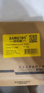

В качестве контроллера будет использоваться платка от пьюрлоджик с эзернетом, а вот к ней по ЛПТ будет подсоединена Синяя Плата для МАЧ3 5 осевая.
Вот, что написано на коробочке с сенсором:
Не смог добавить через имеджбам, во вложении.

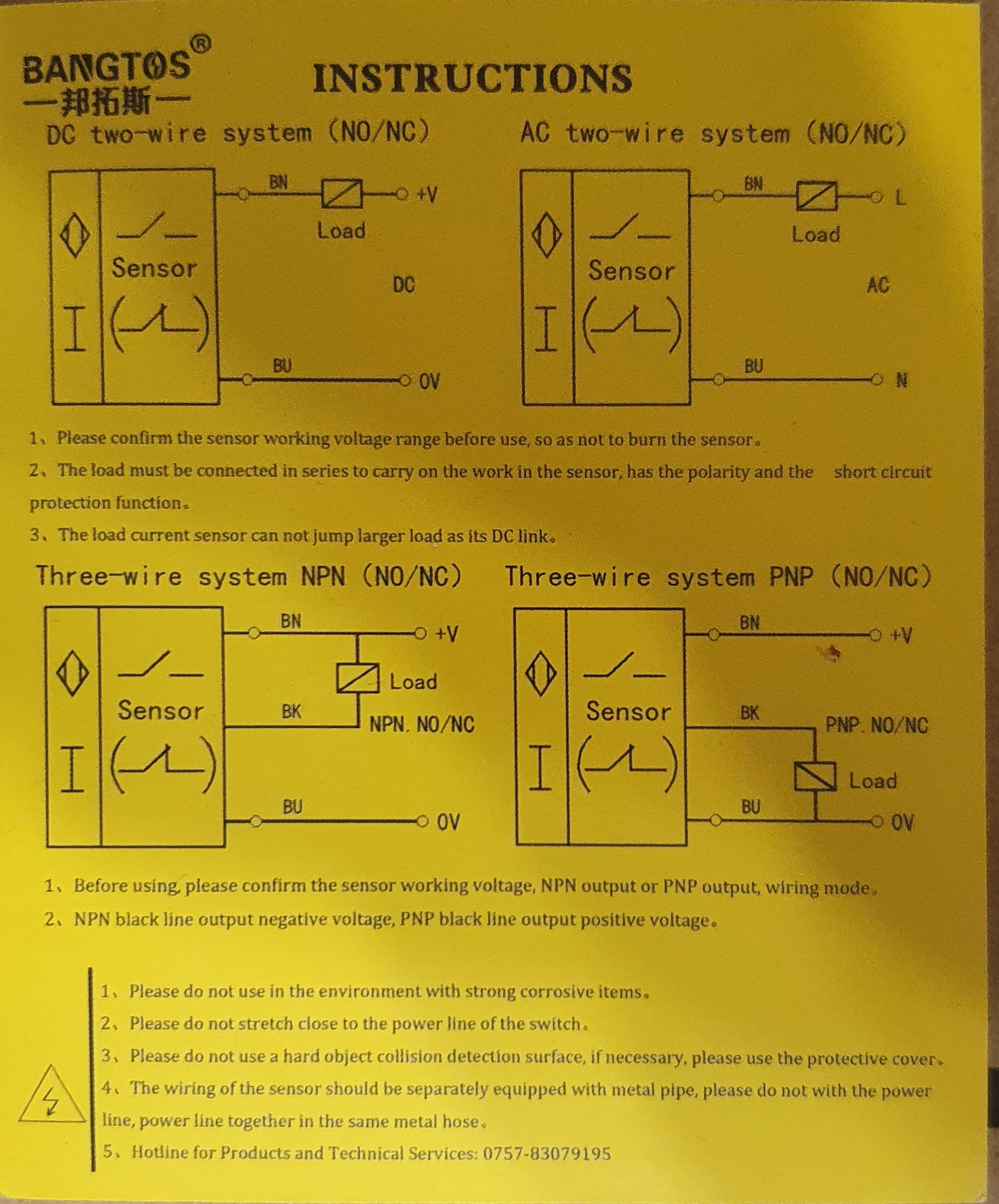

Таким образом, я понимаю, что сенсор NPN\NO и вольтаж от 12 до 24х, однако, вот что было на инструкции в самой коробочке:
Таким образом я делаю вывод, что сенсор можно подсоединить в "режиме" двух проводов (левая верхняя картинка).

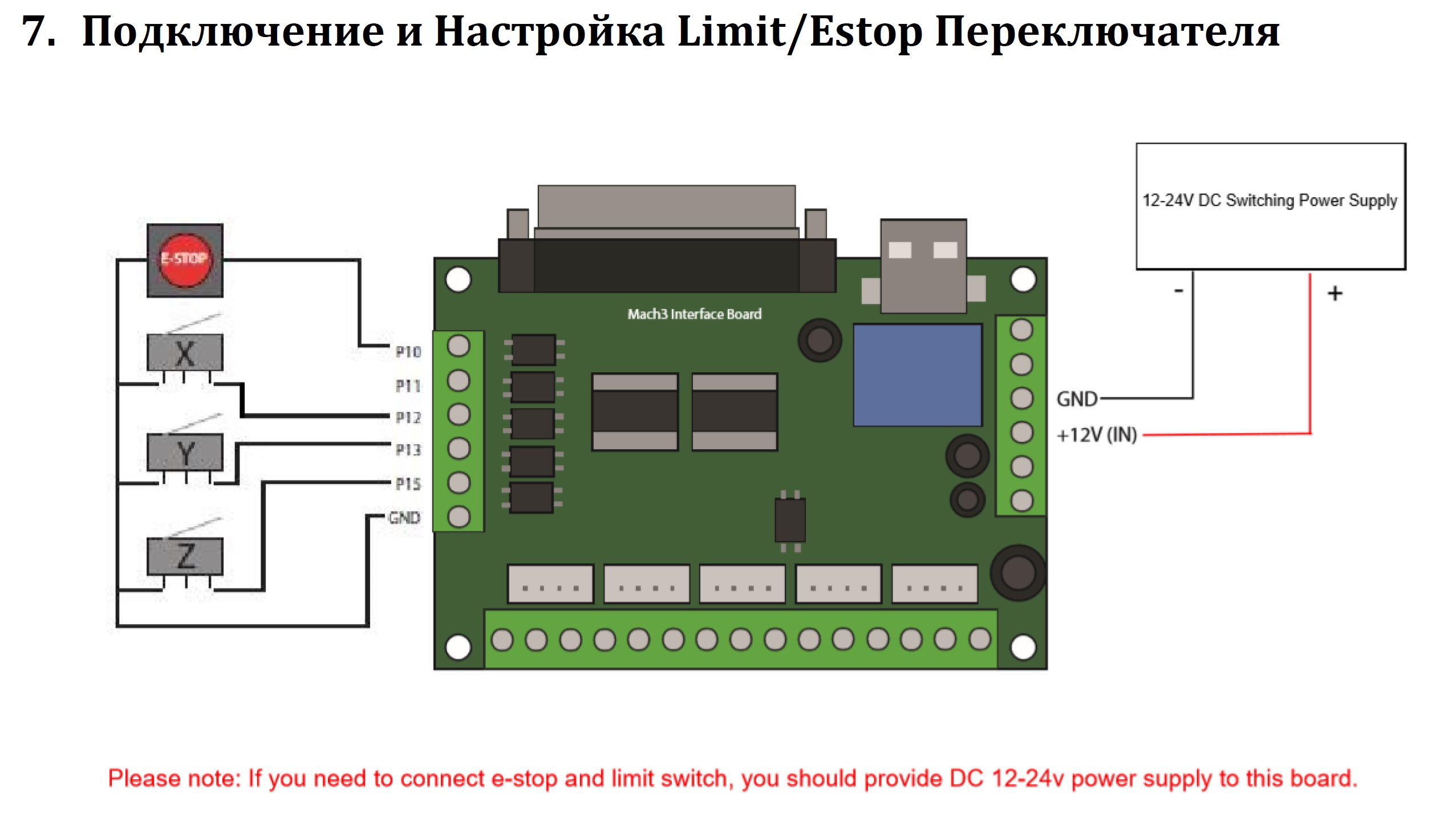

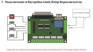

Так же в описании к плате с данного форума(во вложении), я нашёл и такую схему:
Вроде как пазл складывается - сенсор подключается двумя проводами и, подведя к плате опторазвязки 12В от MDR-20-12, мы соединяем сенсор одним концом на землю, другим в разъем. Так ли это?

Схема из мануала по плате. (4888 просмотров) <a class='original' href='./download/file.php?id=192368&sid=aaabf6ab5f22b8ec3a88814150a98482&mode=view' target=_blank>Загрузить оригинал (334.78 КБ)</a>

фото инструкции (4888 просмотров) <a class='original' href='./download/file.php?id=192370&sid=aaabf6ab5f22b8ec3a88814150a98482&mode=view' target=_blank>Загрузить оригинал (2.08 МБ)</a>
фото инструкции

Собственно, я провел натурный эксперимент - так как в данный момент я, понадеявшись на то, что китайцы вложили актуальную для моего датчика схему, соединил всего 2 провода(благо названия у проводов совпадают) и попробовал на вольтметре.
Соединение я сделал через батарею 11.7В, притом сначала выход BN был минусом, потом плюсом(см.инструкцию из предыдущего поста).В опытах датчик показывал сначала 10.7В (ну, рядом с 11.7), потом 0.74В, однако никак не реагировал на поднесение металлических предметов - сначала это была линейка, но я задумался о недостаточной индуктивности её, потом это были плоскогубцы и, наконец, молоток - ни разу датчик не сменил своё состояние не выходе. Я подумал, что возможно, там используется какой-то ПНП переход и мне надо подать строго указанное напряжение (всё же 11.7В ниже 12В), по этому я присоединил 2й аккум и получил на выходе 22В, что явно укладывалось в документированный диапазон. Однако на результат данного эксперимента это всё равно не повлияло.
Вопрос про подключение датчиков всё ещё актуален. К сожалению, я уже спаял их на 2 провода, наверно, придется перетягивать все кабель каналы теперь, хотя бы, чтобы провести опыты с 3мя контактами\проводами.

Эта инструкция общая для всех типов датчиков. Ваш датчик NPN NO. Он будет работать только по левой нижней схеме.

Для проведения дальнейших опытов по работе датчиков, надо вынуть их из механики, а это разборка кабель канала, отпайка разъемов(разъемы-то двухпиновые). В общем отложил немного.
Но буду проверять подключая (правда, с 12В) по следующей схеме:
drykov писал(а): 20 фев 2021, 01:31 Эта инструкция общая для всех типов датчиков. Ваш датчик NPN NO. Он будет работать только по левой нижней схеме.
Спасибо, вот, собственно, я и хотел уточнить:)

Ну канешн, проще спалить их нафиг, и тогда точно разбирать придеться)))
Коричневый +; синий -; сигнал "минусовой!!!" Появляется или пропадает на черном проводе!

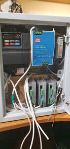

На данный момент имеем стальной короб для размещения "мозгов":
Не очень удачный выбор, признаться - короб был второй от самого большого в леруа, но при этом для комфортного размещения элементов (и по инструкции Преобразователя Частот) короб должен быть больше на 20 см (выше).
В ящик уже прикручены драйвера и к ним уже подведено питание 12В и проведена распайка на разъемы на обмотки моторов.
ПЧ у меня вот 220 в, 2,2 кВт VFD022EL21A.
Инструкция во вложении.
В принципе, всё понятно: R/L1 и S/L2 для подключения одной фазы (такой у нас ПЧ) - куда ноль, куда фаза - не принципиально.
Далее: U/T1 - 1 контакт шпинделя, V/T2 - 2 контакт шпинделя, W/T3 - 3й контакт шпинделя. 4й контакт шпинделя на землю.
Шпиндель у нас, кстати, GDZ-23 80x235 2.2kW.

Сегодня я сделал коммутацию от входного порта ~220В на два однополюсных (как это, если ток переменный?) 16А автомата (наверно надо было взять 10А), оттуда в блок питания на 12В, параллельно в БП на 48В, параллельно в ПЧ.
Соединил выходной 4х пиновый разъем с выходами ПЧ (пока так и не нашёл, как регулировать частоту через плату опторазвязки), соединил выходные разъёмы шаговиков с драйверами.
Оставшиеся шаги:
  • Перетянуть провода датчиков базы по всем 3м осям
  • Выходы БП на 12В надо соединить с питанием контроллера Пьюрлоджик
  • Выходы БП на 12В надо соединить с входом на 12В и землей платы опторазвязки
  • Надо соединить плату с драйверами шаговиков
  • Надо соединить датчики базы с платой опторазвязки
  • Соединить кнопку аварийного выключения с платой опторазвязки
  • Найти, как соединить выход 10В платы с ПЧ
Кстати, пата опторазвязки "обычная плата для мач3 на 5 осей".

Re: Сборка 600х400х120 по металу проекта Samodelkin88 новичком
Ох и жарко им там будет...
KoT_6JIeByH
Сообщения: 68
Зарегистрирован: 14 апр 2020, 09:11
Репутация: 8
Сообщение KoT_6JIeByH »
Serg писал(а): 21 фев 2021, 05:11 Ох и жарко им там будет...
Думаете? там на самом деле снизу ножки и отверстия, и сверху я выпилил кусок в половину "потолка" как раз для вентиляции. весь короб служит скорее удобству кантования "мозгов" (у мен нет гаража или какого-то ещё места, всё будет стоять на балконе),чем для чего-то ещё.
