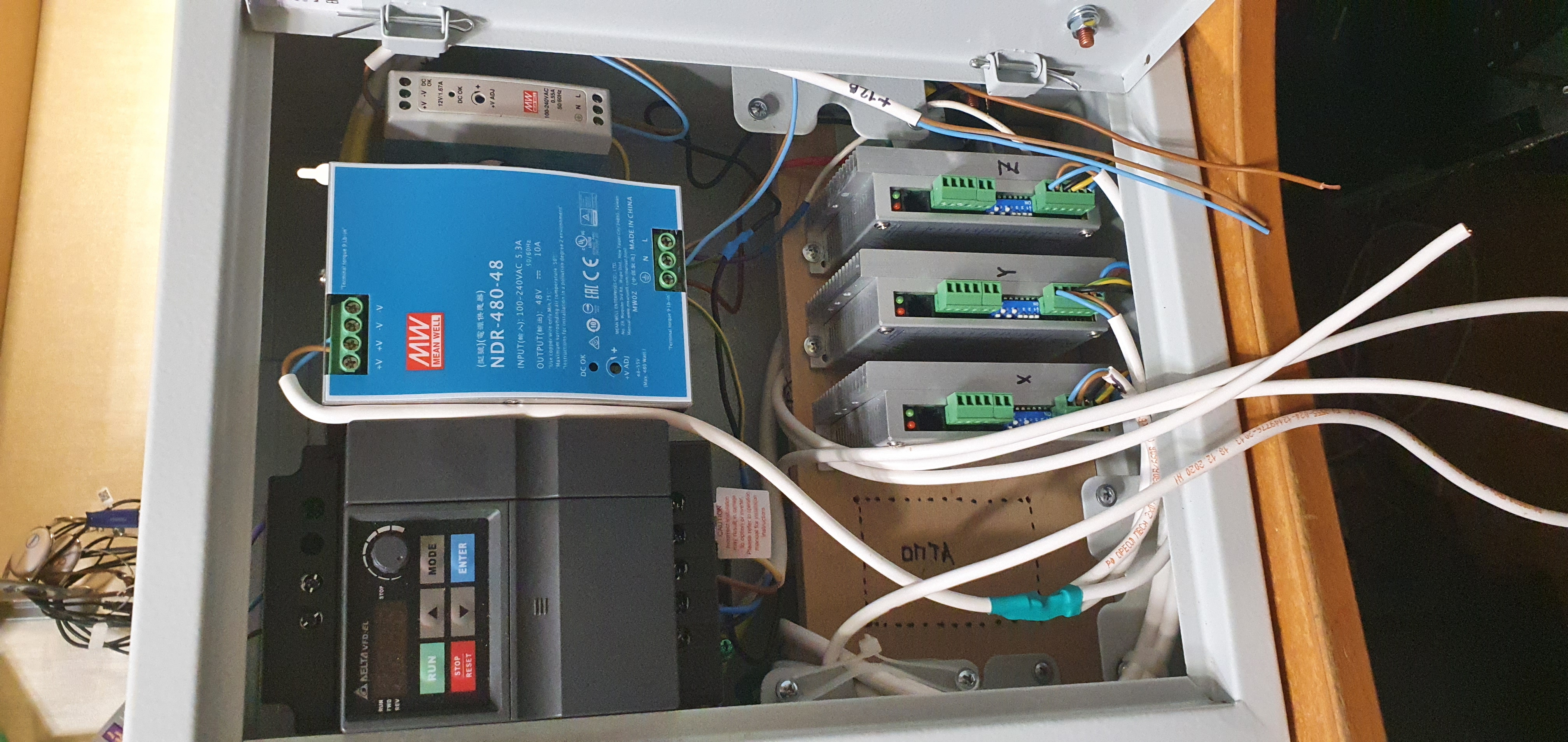

Здравствуй, мой уютненький дневничок!
имея во внимание предыдущий пост, где мы, наконец, разобрались с подключением датчиков(не до конца, но более-менее) и оставив схемку для напоминания (имхо, более удобная для понимания подключения к плате опторазвязки), мы плавно перейдем к другим делам - то есть к подключению следующих блоков.
На данный момент имеем стальной короб для размещения "мозгов":
Не очень удачный выбор, признаться - короб был второй от самого большого в леруа, но при этом для комфортного размещения элементов (и по инструкции Преобразователя Частот) короб должен быть больше на 20 см (выше).
В ящик уже прикручены драйвера и к ним уже подведено питание 12В и проведена распайка на разъемы на обмотки моторов.
ПЧ у меня вот 220 в, 2,2 кВт VFD022EL21A.
Инструкция во вложении.
В принципе, всё понятно: R/L1 и S/L2 для подключения одной фазы (такой у нас ПЧ) - куда ноль, куда фаза - не принципиально.
Далее: U/T1 - 1 контакт шпинделя, V/T2 - 2 контакт шпинделя, W/T3 - 3й контакт шпинделя. 4й контакт шпинделя на землю.
Шпиндель у нас, кстати, GDZ-23 80x235 2.2kW.
Чего я пока не нашёл в инструкции, так это куда подсоединять выход 10В для удаленного управления частотой вращения. Может я ошибаюсь и там много всего, посмотрим.
Сегодня я сделал коммутацию от входного порта ~220В на два однополюсных (как это, если ток переменный?) 16А автомата (наверно надо было взять 10А), оттуда в блок питания на 12В, параллельно в БП на 48В, параллельно в ПЧ.
Соединил выходной 4х пиновый разъем с выходами ПЧ (пока так и не нашёл, как регулировать частоту через плату опторазвязки), соединил выходные разъёмы шаговиков с драйверами.
Оставшиеся шаги:
Оставшиеся шаги:

Re: Сборка 600х400х120 по металу проекта Samodelkin88 новичком
Ох и жарко им там будет...
- KoT_6JIeByH
- Кандидат
- Сообщения: 68
- Зарегистрирован: 14 апр 2020, 09:11
- Репутация: 8
- Настоящее имя: Сергей
- Контактная информация:
Думаете? там на самом деле снизу ножки и отверстия, и сверху я выпилил кусок в половину "потолка" как раз для вентиляции. весь короб служит скорее удобству кантования "мозгов" (у мен нет гаража или какого-то ещё места, всё будет стоять на балконе),чем для чего-то ещё.
