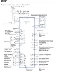

На этой модели есть выход для концевых выключателей?
Re: Разъемы для Yaskawa
nik1 писал(а):На этой модели есть выход для концевых выключателей?
на этой на какой?
На SGDA вроде есть, на SGDH точно есть. Сигналы называются POT/NOT на выводы нужно подать 24в что весьма удобно при использовании индуктивных датчиков ;)
Яскава.jpg (3936 просмотров) <a class='original' href='./download/file.php?id=15223&mode=view' target=_blank>Загрузить оригинал (313.04 КБ)</a>
значит есть входы/выходы
1. для управления скоростью и положением
2. BAT - это батарейка внешняя для абсолютного энкоедра
3. SEN это сигнал возврата мотора в положение абсолютного энкодера. Типо робот стоит обесточенный рука сползает. Когда робота включили он тырц и на место встал. У роботов как бы нет ХОМЕ :hehehe:
4. S-ON включает сервы(подает напругу на мотор и он фиксируется)
5. P-CON не пользовался это что то для скорости
6. POT/NOT это правый/левый концевик.
7. Alarm-RST - сброс аварии (чтоб серву не выключать)
8. P-CL/N-CL не пользовался не знаю
9. ALO1-3 это кодированные коды ошибок. Типо можно подключить их к ЧПУ и на экране ЧПУ будет написано - серве стало хреновато так как отвалился кабель энкодера, или вы что с дуба рухнули грузить серву на таки перегрузки :hehehe:
10. PAO-PSO это выходы с энкодера. Насколько знаю их можно программировать. Если у сервы 65535 имп/оборот то можно сбацать так что на этом выводе будет в 2, 100 раз меньше.
11. V-CMP незнаю
12. TGON - когда скорость большая
13. S-RDY - когда с сервой все гуд выдает сигнал. У меня подключен сюды светодиод зеленый, когда горит все ГУД.
14. ALM - когда серве хреновато выдает сигнал. У меня подключен сюды светодиод зеленый, когда горит НЕ все ГУД.
Вот как то так :hehehe:
