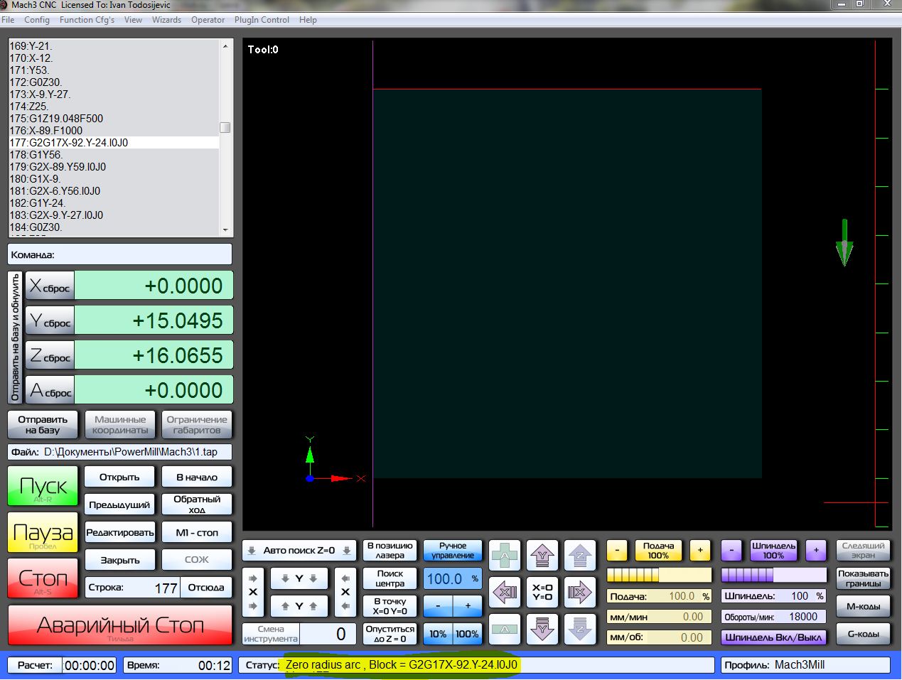

Помогите разобраться с созданием УП в PowerMill для Mach3.
Скачал я поспроцессор для Mach3 от michael-yurov http://purelogic.ru/Forum/viewtopic.php?f=44&t=4675,уп создаёт но mach3 всё время матюкается на разные строки.
Пример:
03.JPG (21935 просмотров) <a class='original' href='./download/file.php?id=15190&mode=view' target=_blank>Загрузить оригинал (178.75 КБ)</a>
Вот само пробное УП, простое без заморочек.
1.rar
(768 байт) 859 скачиваний
Что я не так делаю?
С арткамом таких проблем нету, но мне очень нужен powermill.

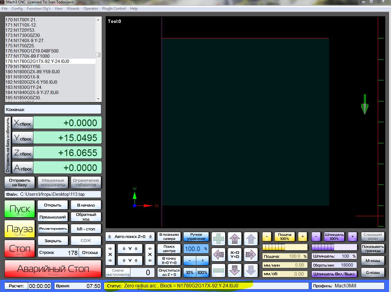

Пробывал Fanuk, теже грабли.
Fanuc.rar
(5.89 КБ) 1498 скачиваний
УП:
113.rar
(1.6 КБ) 832 скачивания
04.JPG (21926 просмотров) <a class='original' href='./download/file.php?id=15197&mode=view' target=_blank>Загрузить оригинал (184.48 КБ)</a>

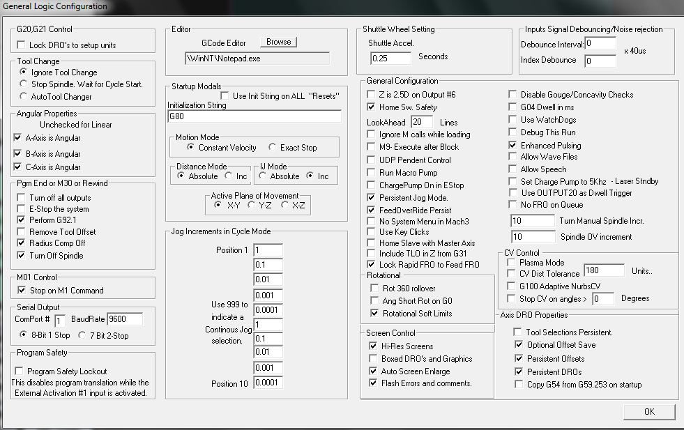

Может в настройках мача надо что-то выставить?
05.JPG (21926 просмотров) <a class='original' href='./download/file.php?id=15198&mode=view' target=_blank>Загрузить оригинал (146.37 КБ)</a>
Сообщения: 11731
Re: PowerMill
Gaspar писал(а):Да ну, ради меня на работу не надо.
А если бы у вас на работе был бы постпроцессор - съездили бы?
К вопросу это особого отношения не имеет, но очень советую настроить подчеркнутые параметры, если требуется нормальная точность обрабатываемых деталей, а не срезание всех углов подряд.
05.JPG (21925 просмотров) <a class='original' href='./download/file.php?id=15200&mode=view' target=_blank>Загрузить оригинал (170.14 КБ)</a>
IJ Mode - отвечает за режим чтения дуговых элементов, но там, вроде бы все, как нужно.

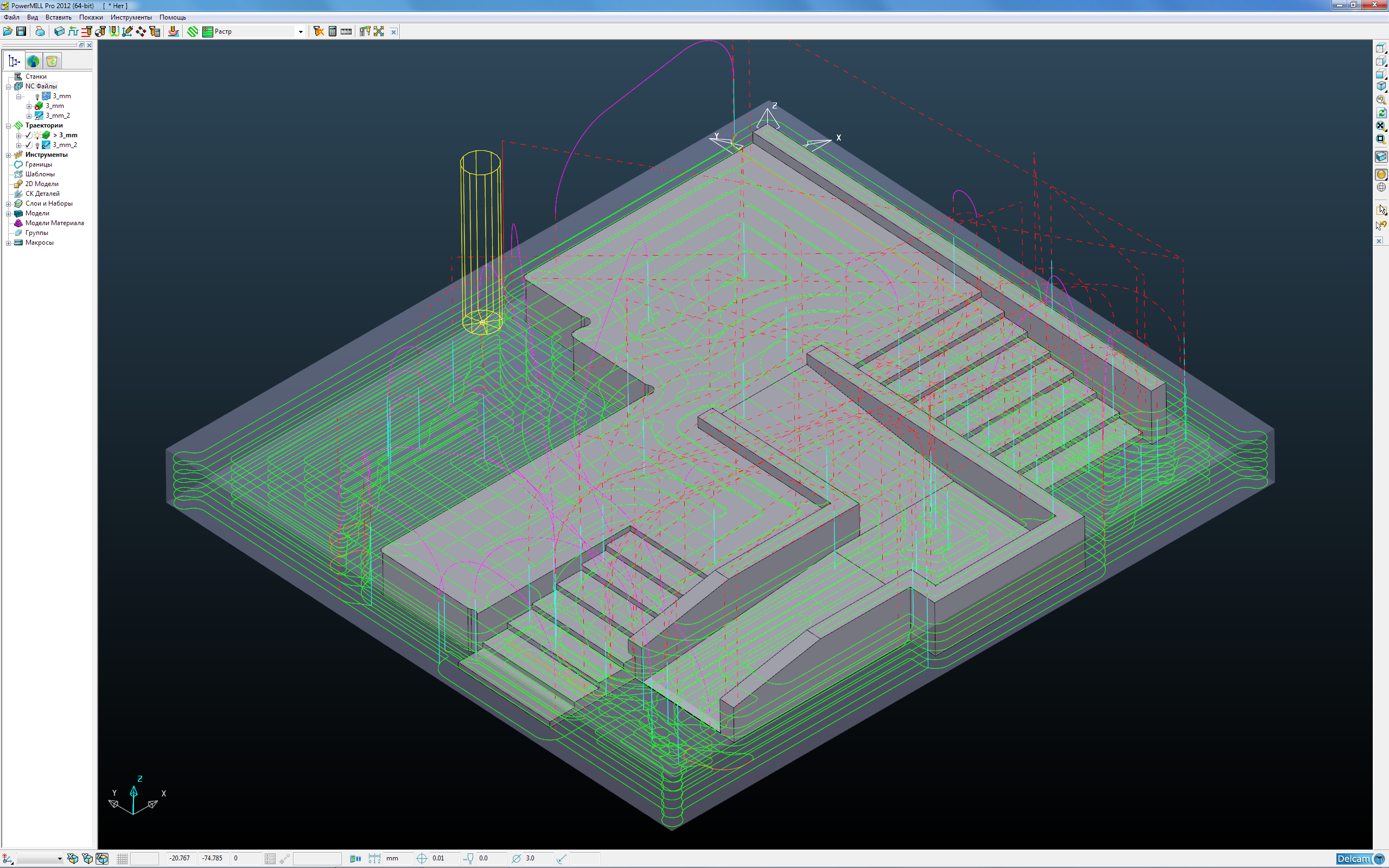

УП для пробы (фреза 3 мм, материал 5 мм, нулевая плоскость нижняя):
3_mm.zip
(27.54 КБ) 1274 скачивания

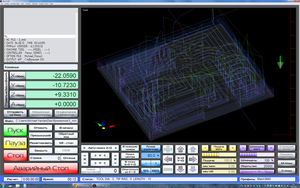

Вот так выглядит:
Untitled-1.png (21913 просмотров) <a class='original' href='./download/file.php?id=15205&mode=view' target=_blank>Загрузить оригинал (794.88 КБ)</a>
Проверил - Mach3 нормально открывает:
Untitled-3.png (21912 просмотров) <a class='original' href='./download/file.php?id=15206&mode=view' target=_blank>Загрузить оригинал (892.28 КБ)</a>

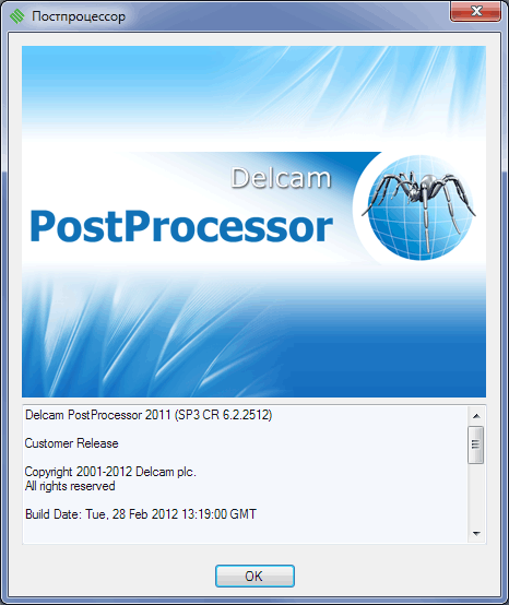

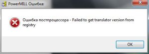

Михаил, вашу уп mach3 принял хорошо, но ваш постпроцессор не запустился.
У меня стоял PostProcessor 2012 , установил 2011 всё равно ошибка.
06.JPG (21882 просмотра) <a class='original' href='./download/file.php?id=15224&mode=view' target=_blank>Загрузить оригинал (18.18 КБ)</a>
Установлен powermill 9, может из за этого вся проблемма?

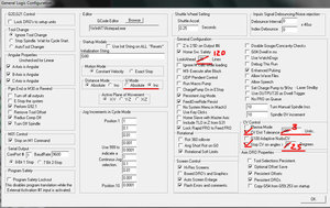

Михаил, спасибо за скрин настройка МАЧа из 5го поста, у меня напрочь зарезались острые углы, портился товарный вид, выставил всё как в этих настройках, всё стало нормально.
Сообщения: 11731
Re: PowerMill
Шерлок Холмс писал(а):Михаил, спасибо за скрин настройка МАЧа из 5го поста, у меня напрочь зарезались острые углы, портился товарный вид, выставил всё как в этих настройках, всё стало нормально.
Пожалуйста! :D
Мне только радостно, что моя работа (по изучению планировщика траектории Mach3) не зря была проделана, и приносит пользу.
Вот здесь сравнение траектории Mach3 и времени выполнения УП при разных настройках:
