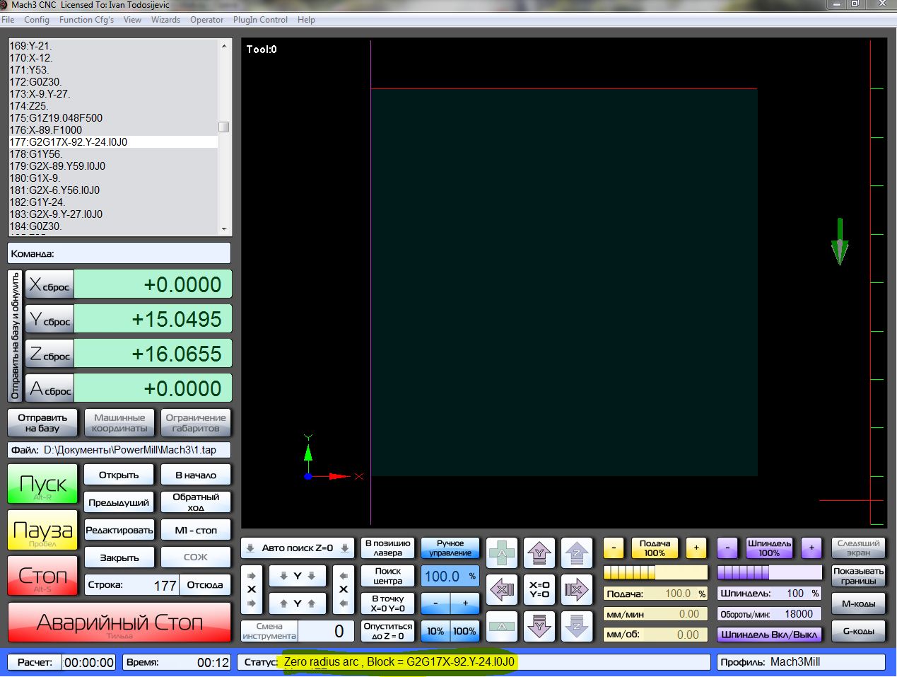

Помогите разобраться с созданием УП в PowerMill для Mach3.
Скачал я поспроцессор для Mach3 от michael-yurov http://purelogic.ru/Forum/viewtopic.php?f=44&t=4675,уп создаёт но mach3 всё время матюкается на разные строки.
Пример:
03.JPG (23158 просмотров) <a class='original' href='./download/file.php?id=15190&mode=view' target=_blank>Загрузить оригинал (178.75 КБ)</a>
Вот само пробное УП, простое без заморочек.
1.rar
(768 байт) 903 скачивания
Что я не так делаю?

Re: PowerMill
По моему я по ошибке выложил не тот постпроцессор, и он так и расползся в сети :|
Я потом сам его скачал, стал использовать, а он дефектный :wik:
Дома проверить не на чем.
А на работе есть и программы и постпроцессор.
Сейчас использую PowerMill 2012, и для него поправил фануковский постпроцессор.
Не уверен, что он будет корректно работать в Mach3, но, вроде бы я ничего хитрого там не делал и все должно быть нормально.

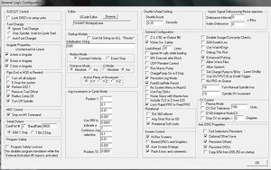

michael-yurov писал(а):Попробуйте какой-нибудь постпроцессор для Fanuc, вдруг все будет нормально работать?
Пробывал Fanuk, теже грабли.
Fanuc.rar
(5.89 КБ) 1550 скачиваний
УП:
113.rar
(1.6 КБ) 883 скачивания
04.JPG (23149 просмотров) <a class='original' href='./download/file.php?id=15197&mode=view' target=_blank>Загрузить оригинал (184.48 КБ)</a>
Может в настройках мача надо что-то выставить?

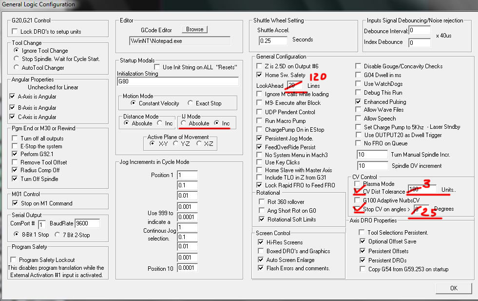

К вопросу это особого отношения не имеет, но очень советую настроить подчеркнутые параметры, если требуется нормальная точность обрабатываемых деталей, а не срезание всех углов подряд.
05.JPG (23148 просмотров) <a class='original' href='./download/file.php?id=15200&mode=view' target=_blank>Загрузить оригинал (170.14 КБ)</a>
IJ Mode - отвечает за режим чтения дуговых элементов, но там, вроде бы все, как нужно.

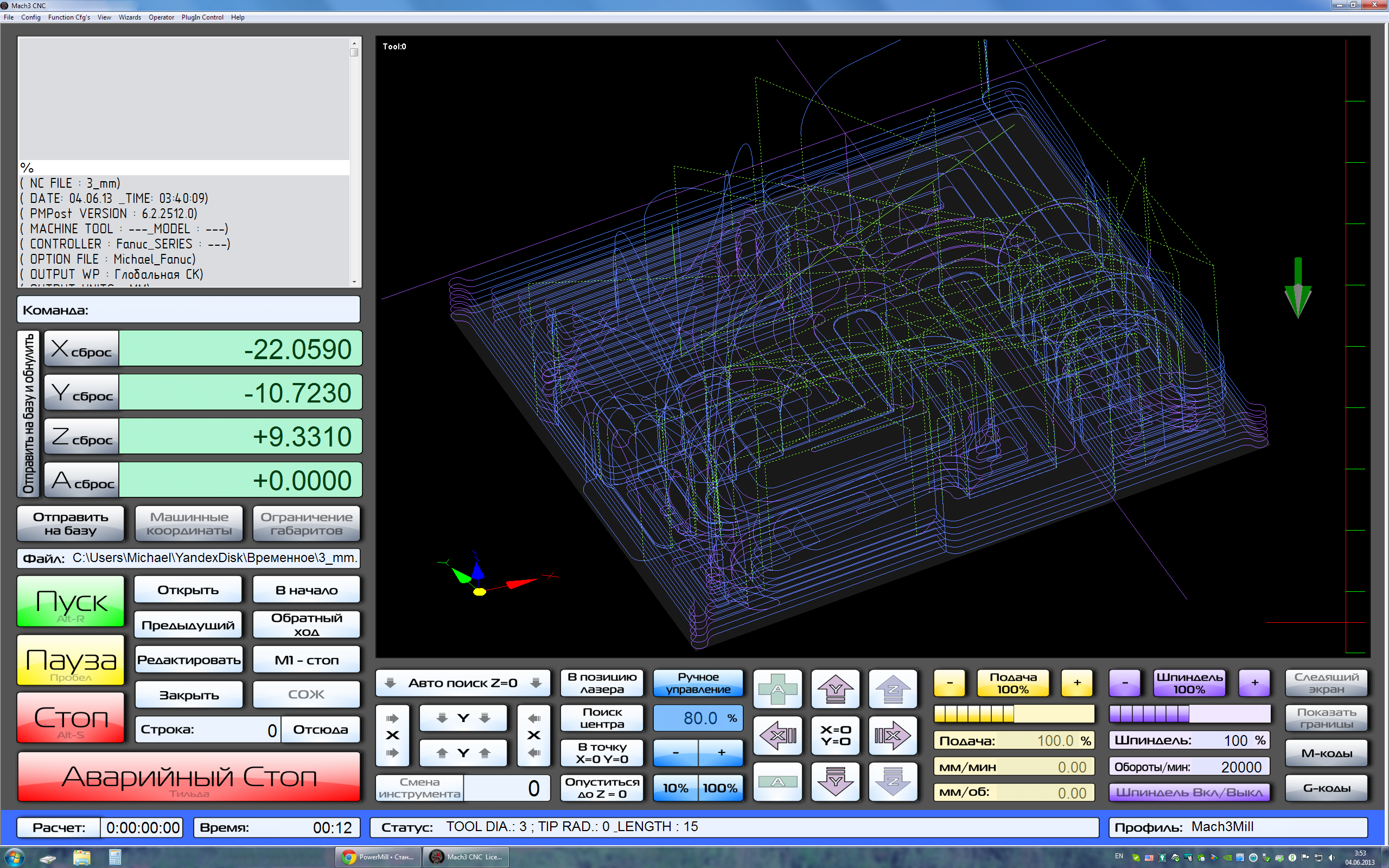

В общем - вот,
Съездил на работу.
Вот файл настроек постпроцессора для PowerMill. Правил его для KMotionCNC, но и Mach3 должен нормально его УП скушать.

УП для пробы (фреза 3 мм, материал 5 мм, нулевая плоскость нижняя):
3_mm.zip
(27.54 КБ) 1327 скачиваний

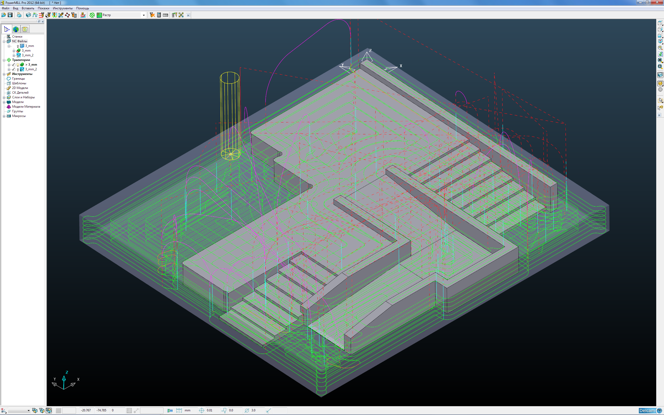

Вот так выглядит:
Untitled-1.png (23136 просмотров) <a class='original' href='./download/file.php?id=15205&mode=view' target=_blank>Загрузить оригинал (794.88 КБ)</a>
Проверил - Mach3 нормально открывает:
Untitled-3.png (23135 просмотров) <a class='original' href='./download/file.php?id=15206&mode=view' target=_blank>Загрузить оригинал (892.28 КБ)</a>

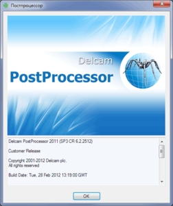

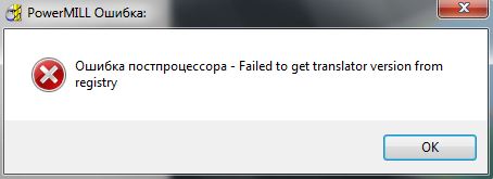

Михаил, вашу уп mach3 принял хорошо, но ваш постпроцессор не запустился.
У меня стоял PostProcessor 2012 , установил 2011 всё равно ошибка.
06.JPG (23105 просмотров) <a class='original' href='./download/file.php?id=15224&mode=view' target=_blank>Загрузить оригинал (18.18 КБ)</a>
Установлен powermill 9, может из за этого вся проблемма?

Михаил, спасибо за скрин настройка МАЧа из 5го поста, у меня напрочь зарезались острые углы, портился товарный вид, выставил всё как в этих настройках, всё стало нормально.

Шерлок Холмс писал(а):Михаил, спасибо за скрин настройка МАЧа из 5го поста, у меня напрочь зарезались острые углы, портился товарный вид, выставил всё как в этих настройках, всё стало нормально.
Пожалуйста! :D
Мне только радостно, что моя работа (по изучению планировщика траектории Mach3) не зря была проделана, и приносит пользу.
Вот здесь сравнение траектории Mach3 и времени выполнения УП при разных настройках:
