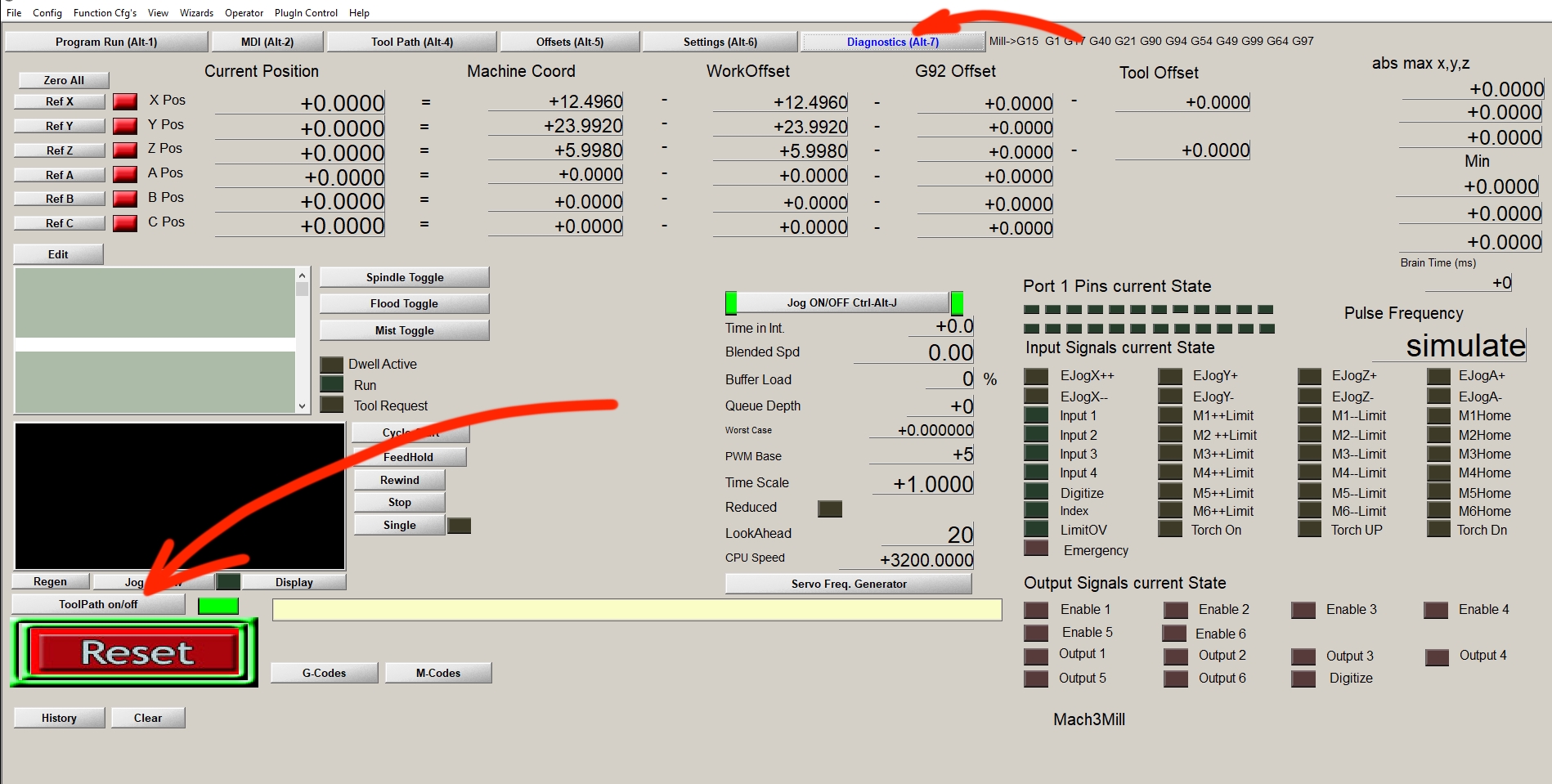

ipoz писал(а): ↑ ...как отключить отрисовку траекторий в Mach?. Я подозреваю, что это могло бы помочь, если дело в недостатке памяти...
вот тут

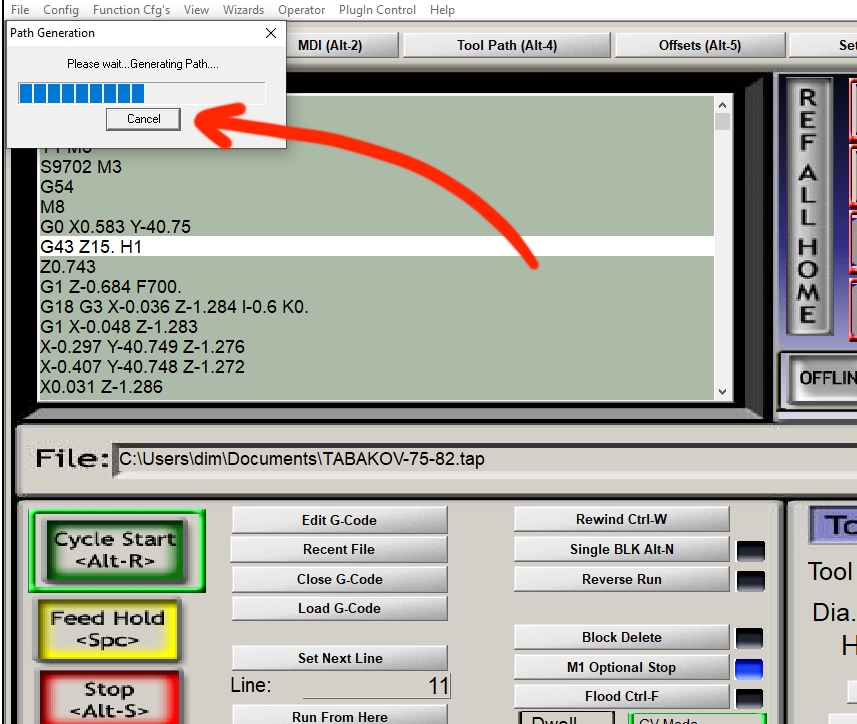

Cvazist писал(а): ↑ Можно узнать сколько , по времени, мач загружал такую программу?
Я тестовую сделал в несколько десятков строк, так загружалась несколько минут.
примерно 4 минуты , только надо сразу нажать на отмену прорисовки траектории, а то будет долго
