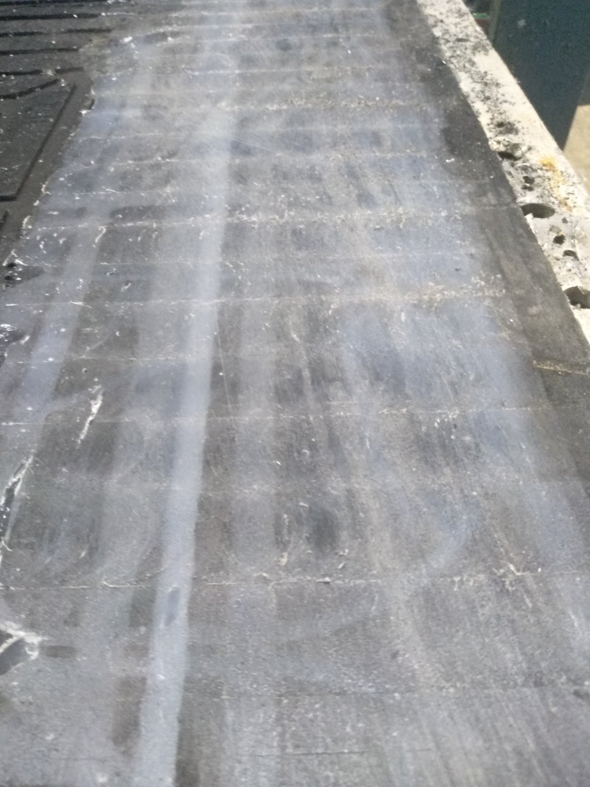

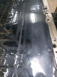

Здравствуйте ,зарезали резиновый стол по всей длине справой стороны,
есть ли какие-нибуть способы его восстановить
(залить чем-то чтобы оно высохло , а потом нулить стол например)
сразу нулить нельзя очень большой перепад в 4 мм ,дойдет до винтов крипления резинового стола.
есть ли у кого какие варианты?

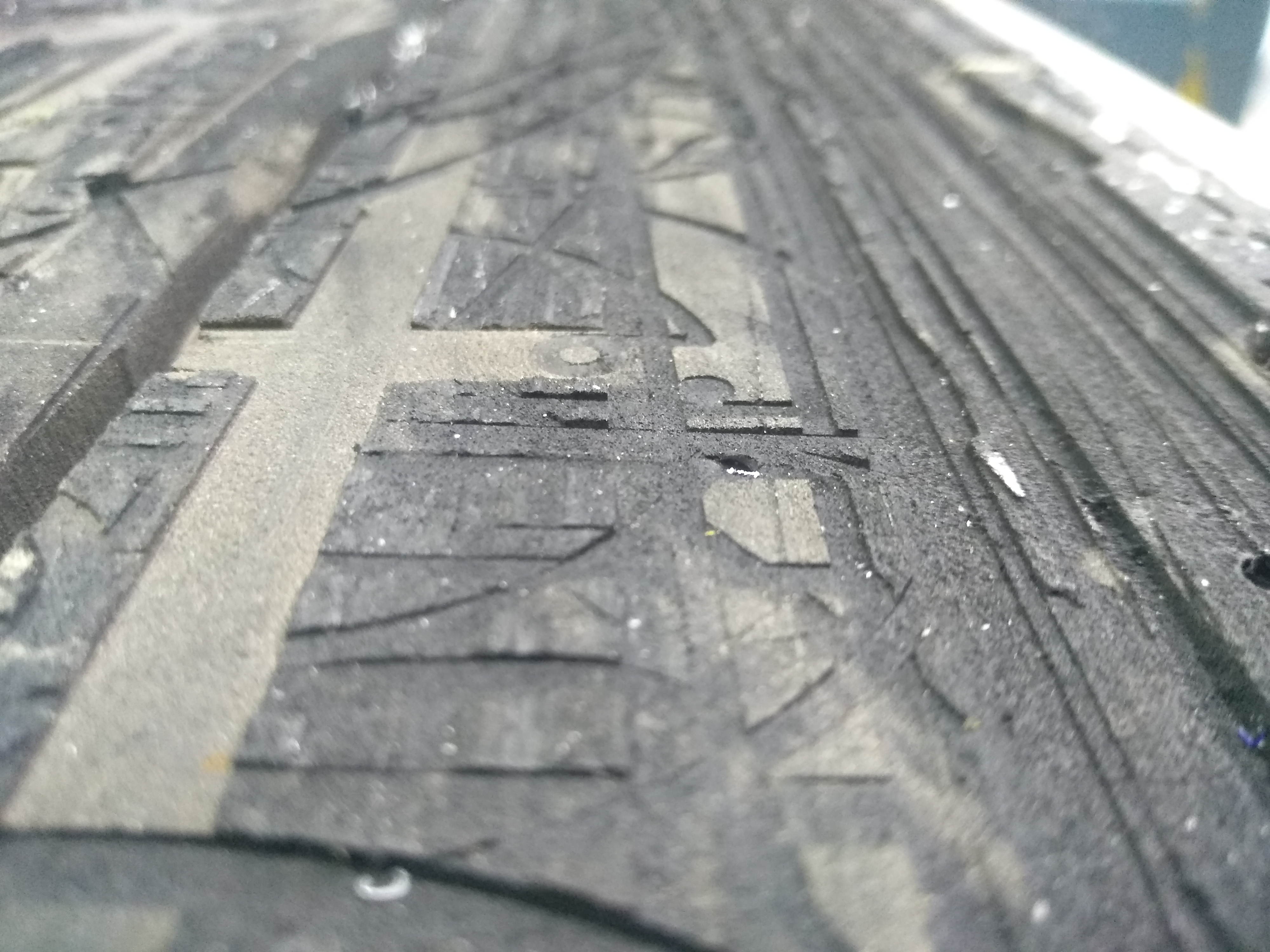

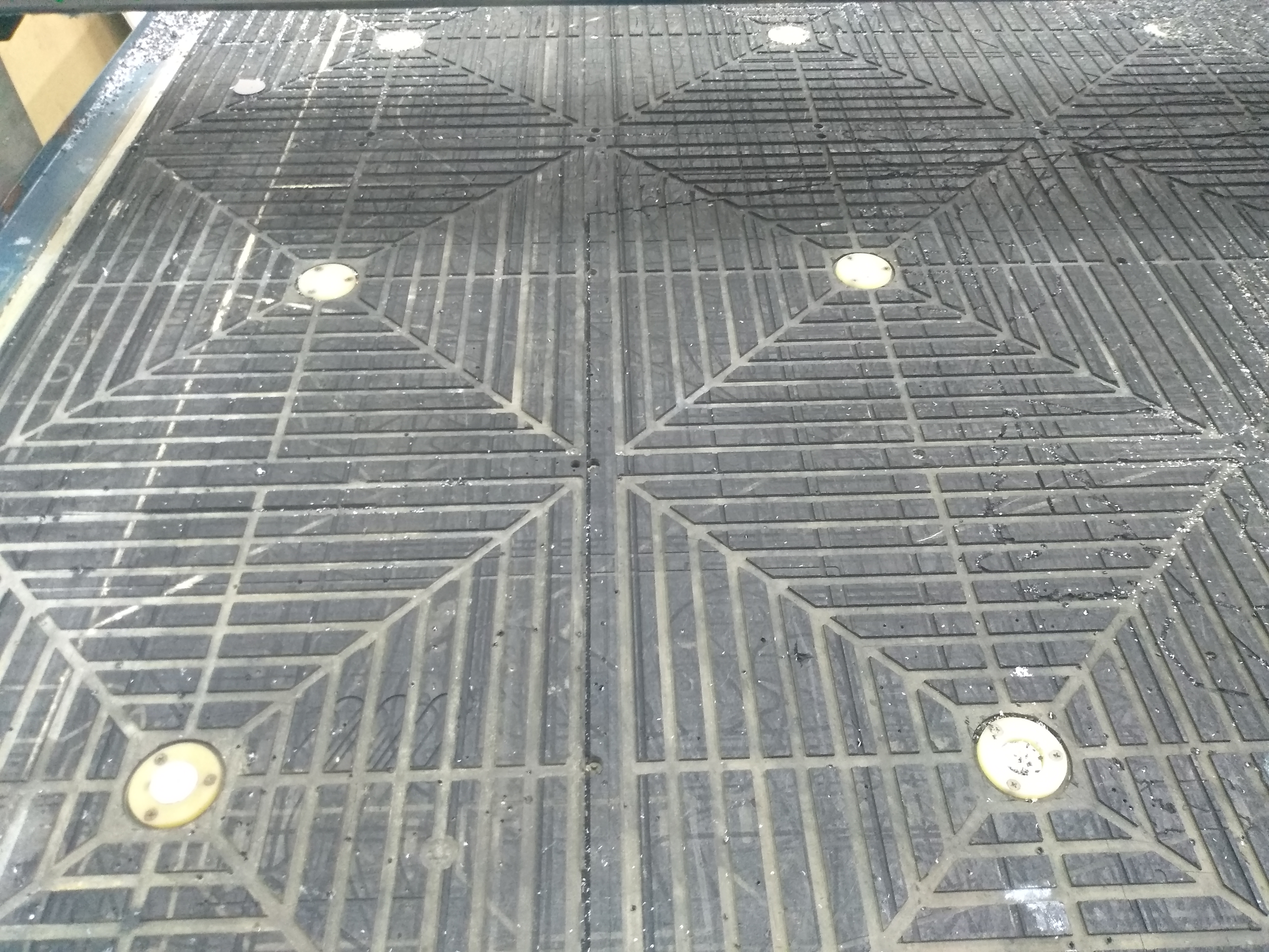

прочитав коменты сделал вотак вот) палками для пистолета (3038 просмотров) <a class='original' href='./download/file.php?id=190433&mode=view' target=_blank>Загрузить оригинал (240.37 КБ)</a>

Рассмотрите вариант "технология эпоксидный пол" . Или что то в этом роде.
Re: зарезаный ваккумный стол
Гуглите "литьевые полиуретаны".
забить. сделать по верх фанерный стол новый и далее крамсать его скока влезет. а этот противный пластик страшно тупит фрезы.

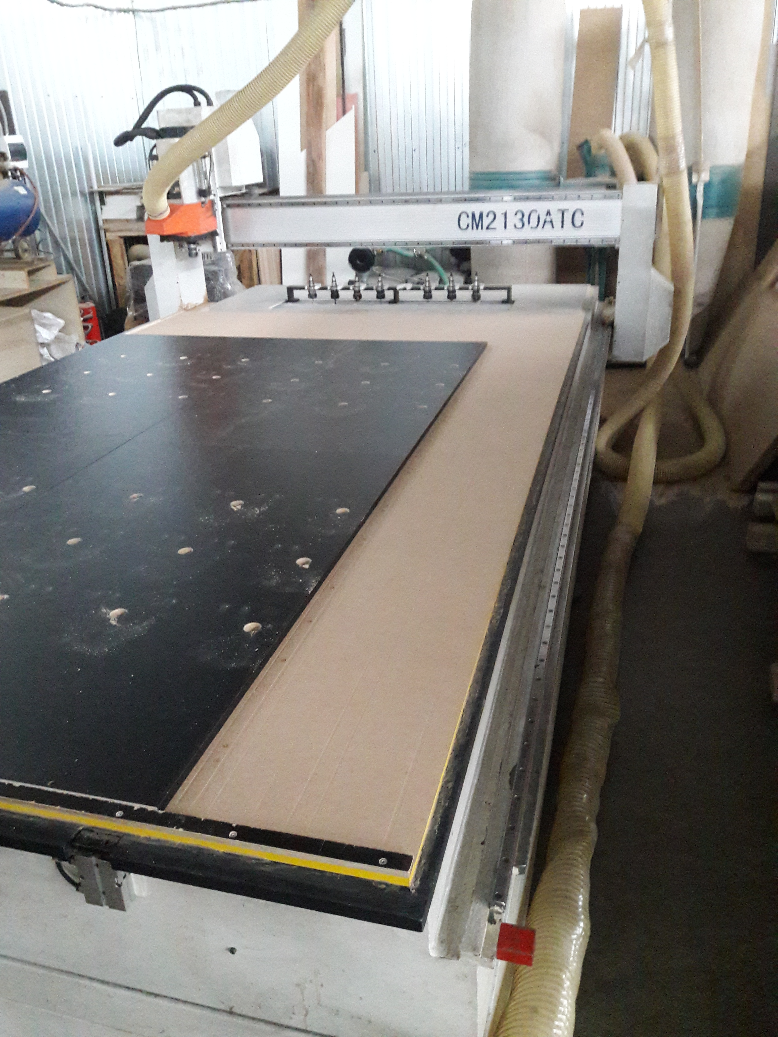

У соседей мебельщиков поверх этого резинового лежит лист МДФ 20 мм (по кругу на герметике) и заготовки присасывает прямо через него. Раз в год меняют .

У нас на столе 8 зон. По периметру каждой лежит резиновый шнур.
Покупаем МДФ 20-25 мм. Срезаем его с нижней стороны на пару миллиметров.
Переворачиваем. Кладем на стол. Шнур создает зоны. Прикручиваем лист к основанию, включаем вакуум и ровняем стол, снимая 1-2 мм.
Для чего снимаем снизу? А все просто. Когда делают листы МДФ заливают жидкую субстанцию между плоскими щитами. Поэтому лист МДФ по поверхности плотный, а внутри более рыхлый. Для лучшего присасывания и убираем внешние поверхности.
Шикарно держит.
Когда лист стачивается примерно в половину- до 10-12 мм, покупаем новый. при такой толщине, начинается выгибаться при отсутствии вакуума. в зависимости от работы и опытности человеков, хватает на полгода-год.
