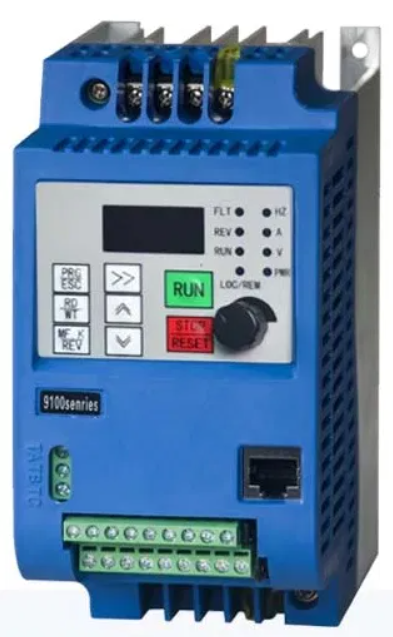

В этой теме напишу как подружить ПЧ EcoGoo 9100s с Mach3.

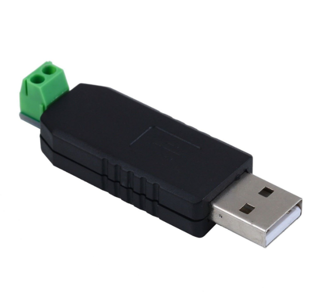

Чтобы соеденить ПЧ с компютером потребуется любой преобразователь Rs232 to RS485

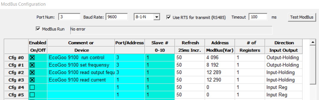

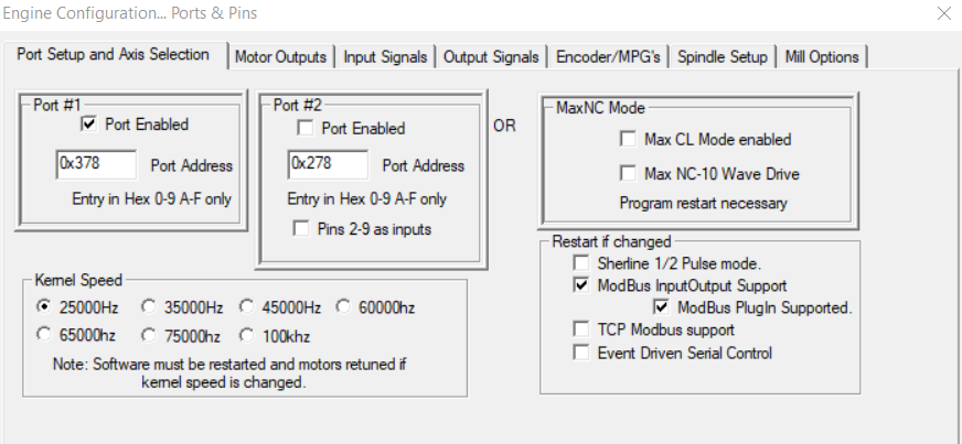

В Mach3 надо указать, что общатся будем по ModBus.
Ekrānuzņēmums 2020-12-20 130908.png (1036 просмотров) <a class='original' href='./download/file.php?id=190092&mode=view' target=_blank>Загрузить оригинал (125.22 КБ)</a>
Далее надо заполнить форму
Ekrānuzņēmums 2020-12-20 123136.png (1036 просмотров) <a class='original' href='./download/file.php?id=190093&mode=view' target=_blank>Загрузить оригинал (117.61 КБ)</a>
из пункта меню Setup Serial ModBus Control. Номер порта записать нужно свой. Узнать номер можно в диспетчере оборудования.

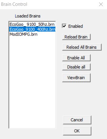

В меню Operator открыть Brain Control и активизировать данный файл.
Ekrānuzņēmums 2020-12-21 174042.png (1036 просмотров) <a class='original' href='./download/file.php?id=190098&mode=view' target=_blank>Загрузить оригинал (30.82 КБ)</a>
Теперь ПЧ управляетса по ModBus.

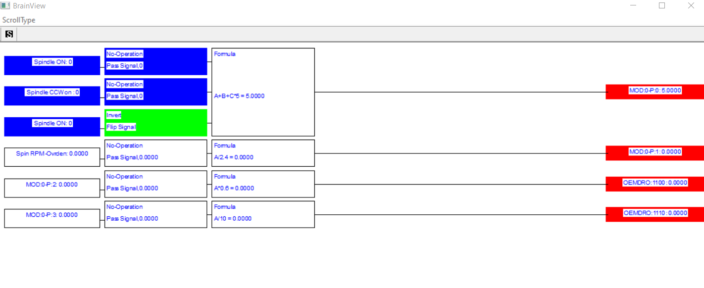

Открыв Brain Control, WievBrain будет видно графическое изображение файла, где видно состояние на данный момент.
Ekrānuzņēmums 2020-12-20 125148.png (1036 просмотров) <a class='original' href='./download/file.php?id=190094&mode=view' target=_blank>Загрузить оригинал (66.08 КБ)</a>

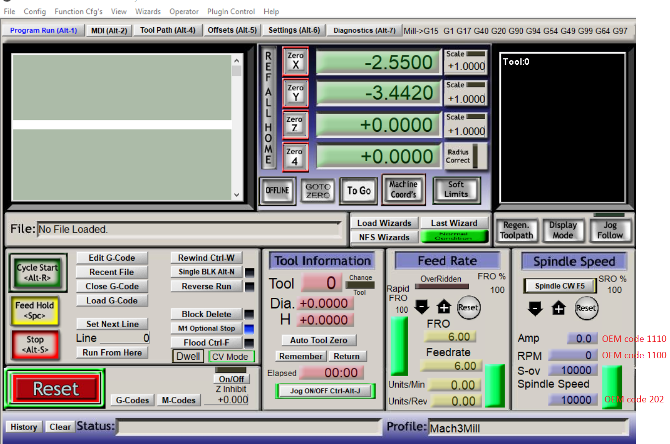

С ПЧ также будет считыватся частота, которая пересчитывается в RPM и сила тока.
Я немного подредактировал скринсет чтобы иметь возможность пользоватса этими фичами, добавив окошко для отображения силы тока.
Файл скринсета в приложении.
Ekrānuzņēmums 2020-12-20 114906.png (1036 просмотров) <a class='original' href='./download/file.php?id=190095&mode=view' target=_blank>Загрузить оригинал (676.28 КБ)</a>

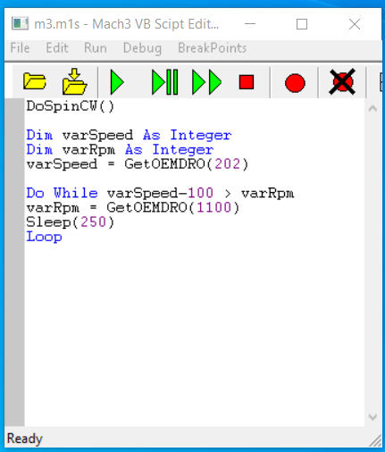

Также дополнил макросы m3.m1s и m4.m1s кодом который, пока шпиндель не наберёт полные обороты не позволяет дальнейшее выполнение прграммы.
Ekrānuzņēmums 2020-12-21 162102.png (1036 просмотров) <a class='original' href='./download/file.php?id=190096&mode=view' target=_blank>Загрузить оригинал (36.85 КБ)</a>
Файлы в приложении. Их тоже нужно переместить в папку Macros вашего профиля которая находится в папке Macros программы Mach3.
