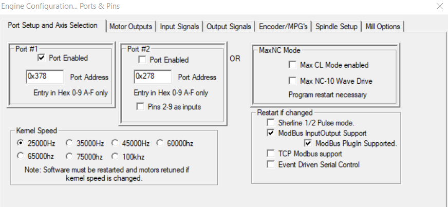

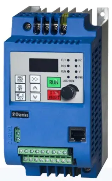

В этой теме напишу как подружить ПЧ EcoGoo 9100s с Mach3.
Ekrānuzņēmums 2020-12-18 161051.png (1038 просмотров) <a class='original' href='./download/file.php?id=190090&sid=1b475d1aed4c7cbd4d5594c4dade558a&mode=view' target=_blank>Загрузить оригинал (306.74 КБ)</a>
Чтобы соеденить ПЧ с компютером потребуется любой преобразователь Rs232 to RS485
Ekrānuzņēmums 2020-12-18 160831.png (1038 просмотров) <a class='original' href='./download/file.php?id=190091&sid=1b475d1aed4c7cbd4d5594c4dade558a&mode=view' target=_blank>Загрузить оригинал (163.47 КБ)</a>
Файл с параметрами для настройки комуникацыи ПЧ с компютером находится в приложении.
В Mach3 надо указать, что общатся будем по ModBus.
Ekrānuzņēmums 2020-12-20 130908.png (1038 просмотров) <a class='original' href='./download/file.php?id=190092&sid=1b475d1aed4c7cbd4d5594c4dade558a&mode=view' target=_blank>Загрузить оригинал (125.22 КБ)</a>
