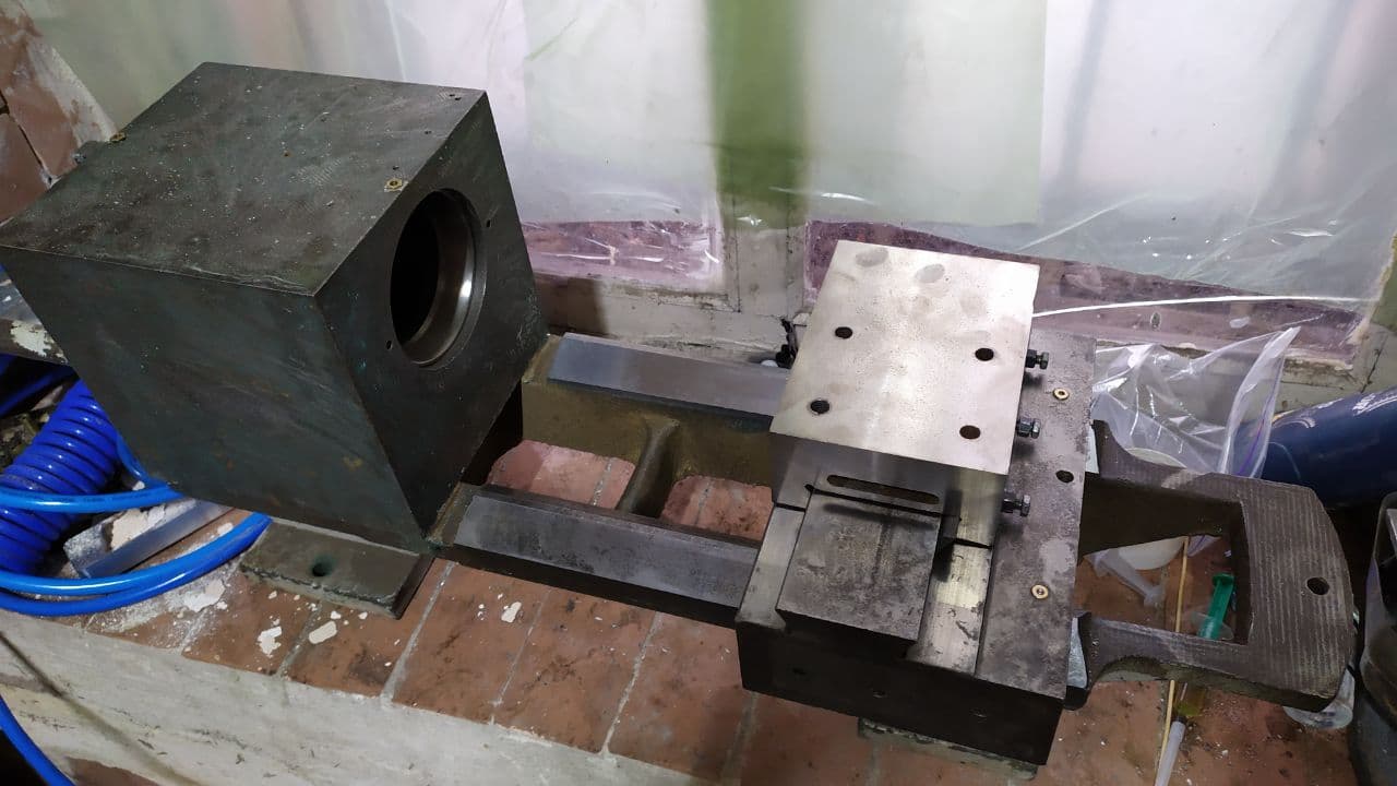

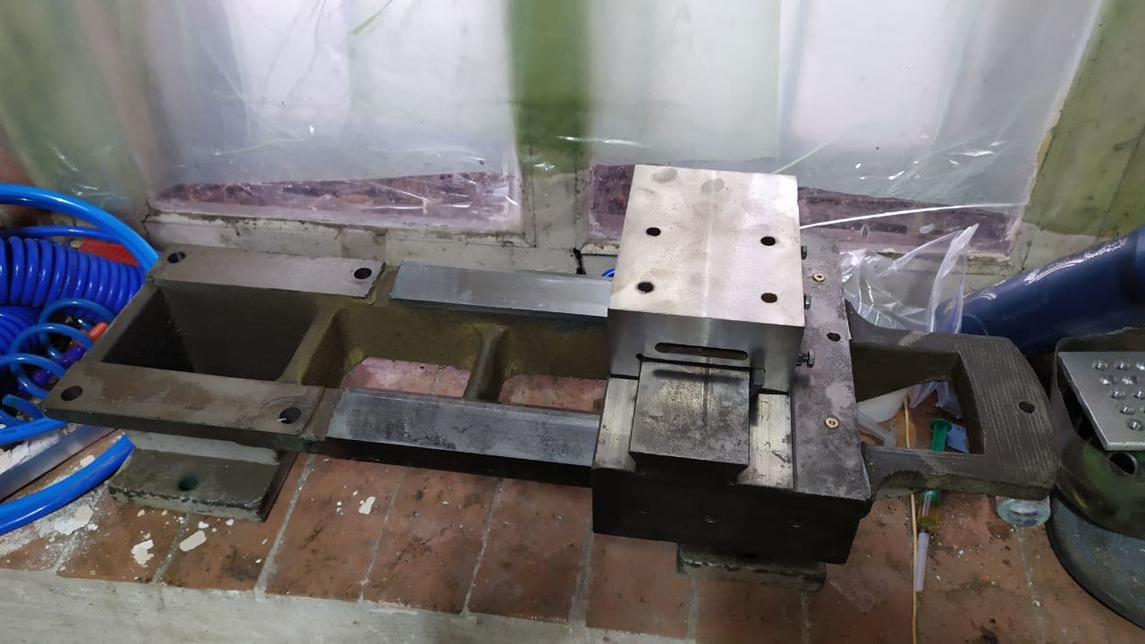

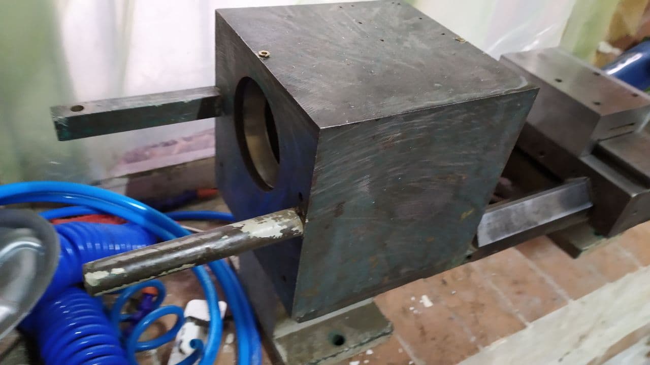

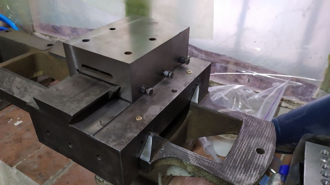

Попался в руки вот такой экземплярчик. Две призмы, закаленные, шпиндель КМ5, проходное 38, два конических подшипника, поперечка ластохвост. Модель опознать не удалось, в своё время их вывезли из Харькова с какого то завода. Судя по состоянию станка и латунной стружке в каждой щели - точил цветняк. На призме признаков износа не обнаружено, но обнаружены на продольной каретке, поэтому был приклеен Zedex. Поперечка не изношена, на прижимной планке, и для начала интереесует вопрос - оставить так, или немного снести ластохвост и сделать поперечку на рельсах?

Прикольно. Это китайский станок. Кстати, призмы у него съемные, снизу есть винты. Поперечку отшабрить и еще поработает.

Шабрить не надо, там на краску всё ок. Призмы не съёмные, в отличии от вашего станка, это таки цельная станина. Хотелось бы поперечку все таки сделать на рельсах. Она, в отличии от призм - не закалена, да и планка у меня, по опыту с предыдущего токарника, не дает уверенности в завтрашнем дне и жесткости.
