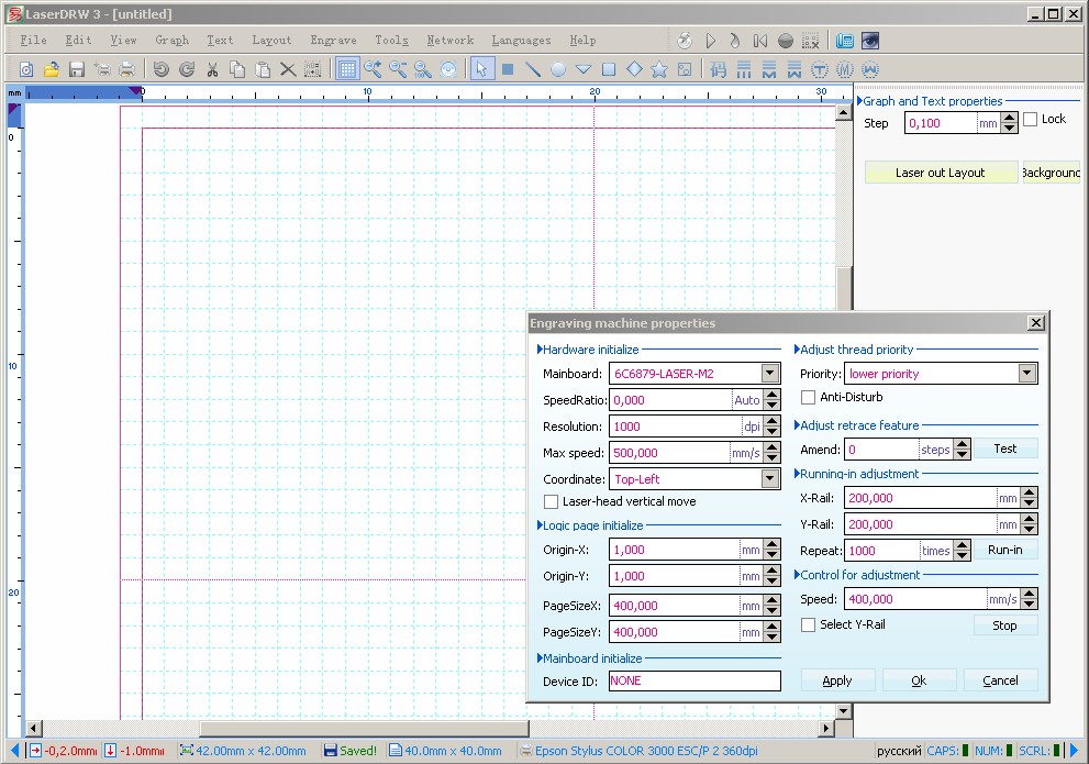

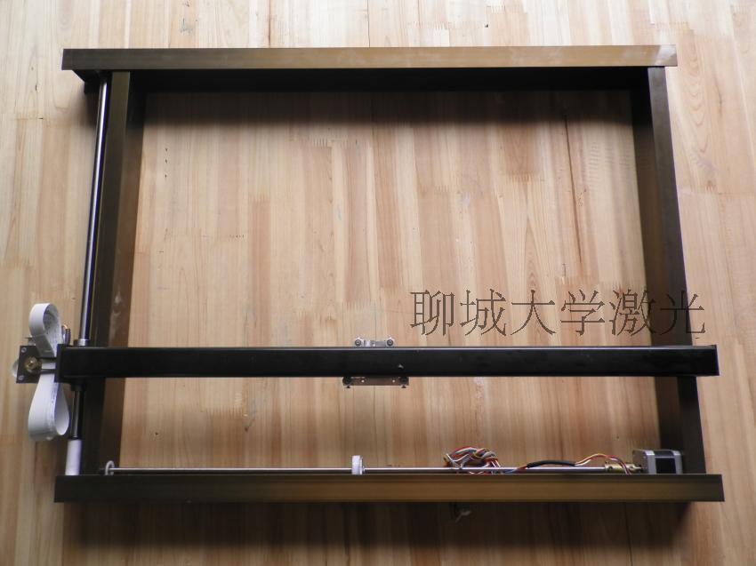

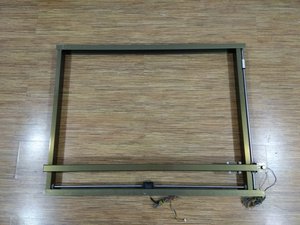

Плоттер (или координатная система перемещения зеркал, в общем даже незнаю как и назвать правильно) + контроллер + лицензионное ПО 2 шт в комплекте с USB ключём. Плоттер для станка с полем 40*60 см, укомплектован шаговыми двигателями, концевиками, ремнями, в общем только подключить к контроллеру (зеркал нет). Контроллер имеет выходы на шаговые, концевики, модуляцию лазера, питание +5 и + 24 вольта. В комплекте 2 китайские проги - LaserDRW и CorelLASER, есть английский интерфейс. Одна полностью самостоятельная, вторая дополнение в КорелДро, можно напрямую жечь. Скриншот LaserDRW прилагаю, открыто меню настройки параметров станка, вроде бы всё понятно, мне кажется даже проще чем Mach3. Ценник 13 тыщ за комплект, по отдельности 8 плоттер 5 плата с ПО.

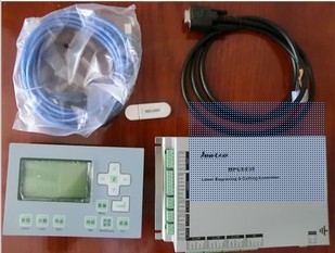

LaserDRW заточена для гравировки растра, CorelLASER ещё не разбирался с ним. В пути ещё контроллер, какой то самый дорогой многофункциональный, в комплекте аж 3 USB ключа, под весь китайский лицензионный софт для лазеров, надеюсь будут возможности для векторной резки.
Ценники радуют, например этот контроллер уже с выходом на шаговые (то есть с интегрированными драйвера), с двумя ЛИЦЕНЗИОННЫМИ прогами стоит дешевле одного Mach3, даже с учётом моего неплохого навара.

у плотера винтовая передача? какой шаг винта? фото можно по подробнее

Не, DSP контроллеры не планировал возить, поскольку не смогу обеспечить информационную поддержку. То есть привезти конечно могу, но без всяких обязательств.
mc6535.jpg (20230 просмотров) <a class='original' href='./download/file.php?id=14980&mode=view' target=_blank>Загрузить оригинал (24.82 КБ)</a>
MC 6535
Вдруг там китайский интерфейс ?
vovafed писал(а):у плотера винтовая передача? какой шаг винта? фото можно по подробнее
Нет, плоттер на зубчатых ремнях. Один по оси Х (головка с линзой), и два по Y, с двух сторон портала, дабы небыло перекосов, вал одного шаговика на обе стороны удлинён. Фотик куда-то задевал, найти не могу ....

Поразбирался с софтом, при выводе файла есть 3 реэжима - "гравировка", "резка", и "маркировка".

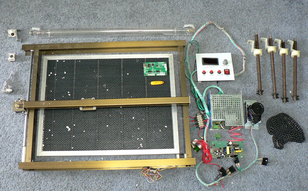

гравёр4060.JPG (20138 просмотров) <a class='original' href='./download/file.php?id=15331&mode=view' target=_blank>Загрузить оригинал (315.73 КБ)</a>

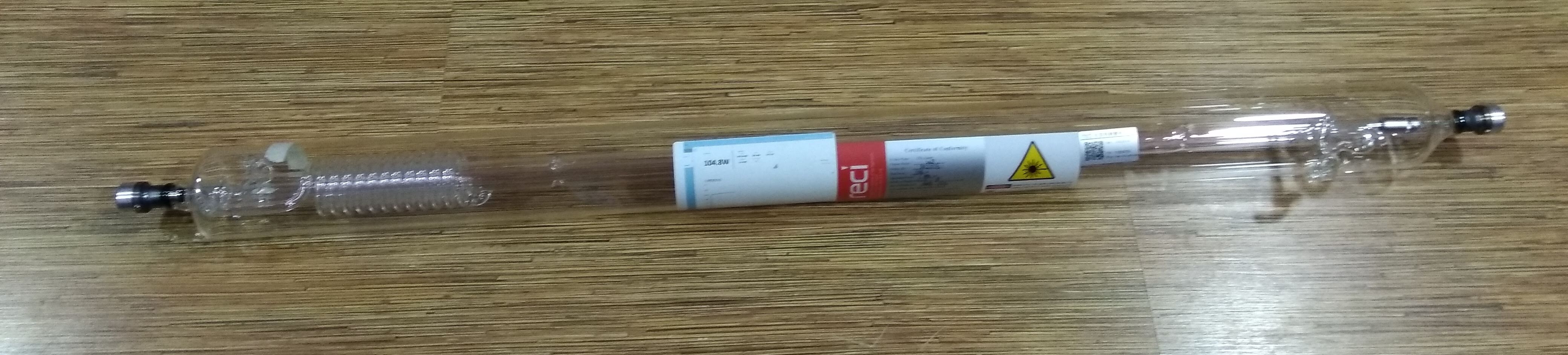

Полный комплект для гравёра 40*60, кроме корпуса.
1. Плоттер в сборе, описание в начале ветки.
2. Лазерная труба 45 ватт, длина 80 см.
3. Вся оптика, 2 зеркала с регулировочными кронштейнами + головка с зеркалом и линзой.
4. Весь комплект электроники - контроллер (описание выше), блоки питания контроллера и лазера, вся распаянная проводка с разьёмами, лицевая панель гравёра с регулятором тока лазера и цифровым индикатором тока.
5. Элементы подъёмной платформы - 4 винта с звёздочками и опорными гайками из капролона, цепь (соединяет винты и двигатель), опорные подшипники, сам серводвигатель.
6. Сотовая панель + рамка подъемного стола (рамка в кадр не попала).
7. Лицензионные программы LaserDRW и CorelLASER в комплекте с USB ключём.
Программы прилагаю для ознакомления, правда без ключа функции вывода будут недоступны.
Для сборки гравёра надо будет всего-лишь только сварить раму-корпус , даже паять не придётся :) .
Ценник за всё 35 тыщ рублей.
Стоимость готового гравёра такого формата в России около двухсот ...
Ценник на комплектующие по отдельности будет позже. Кому что надо -пишите, привезу.

Металл не режет. Фанеру любую наверное, просто делается несколько проходов, да и рез так качественней будет, меньше гари.
По многочисленным просьбам выкладываю примерные цены на отдельные на детали, привезу под заказ:
труба 40 ватт - 7000 рублей
труба 50 Ватт - 9000 рублей.
трубка 60 Ватт - 10 000 руб
БП лазера высоковольтный 40 ватт - 4000 рублей
БП 60 ватт -7000 руб
зеркало -600 рублей
линза фокусирующая - 2300 руб.
комплект держателей оптики ( головка+2 кронштейна) - 3000 рублей
сотовая платформа - 40*60 - 1700 рублей.
Срвнил цены с http://www.yusto.ru/hardware/ - офигел .... :)
