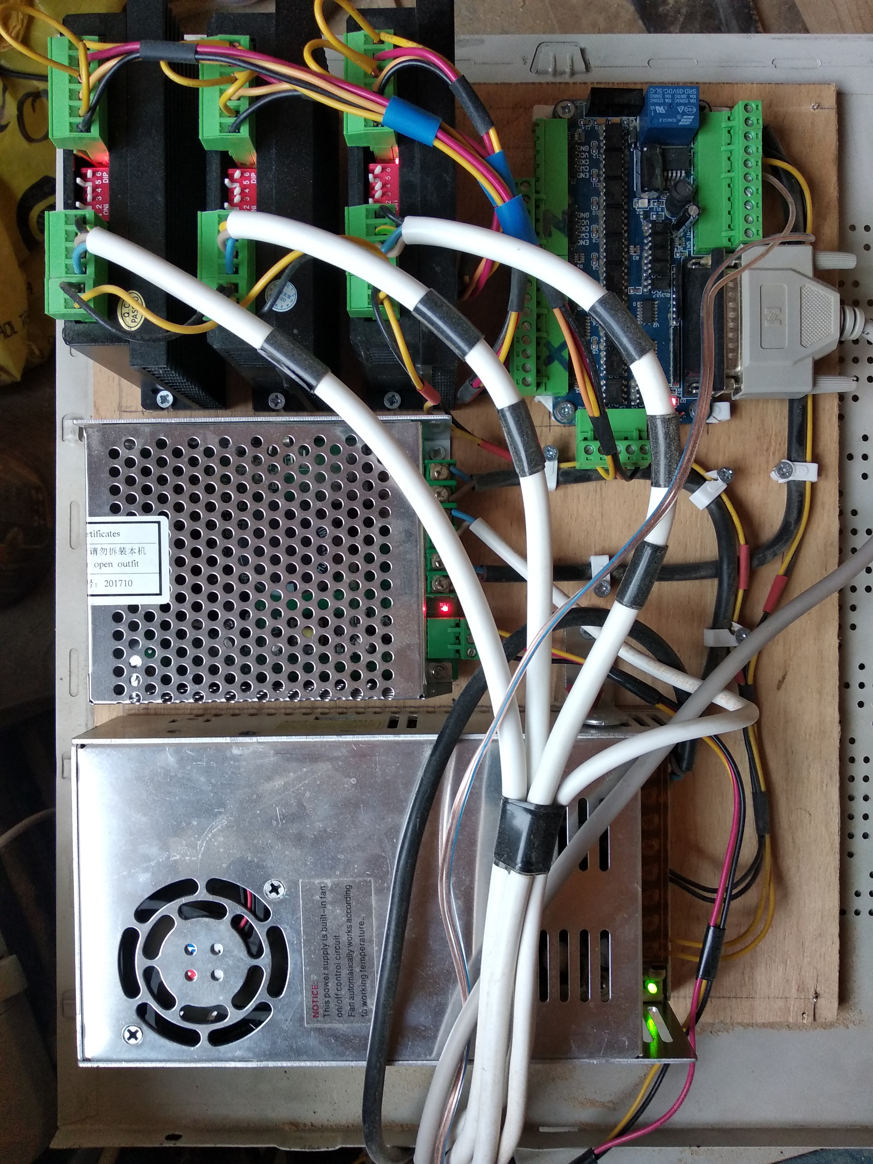

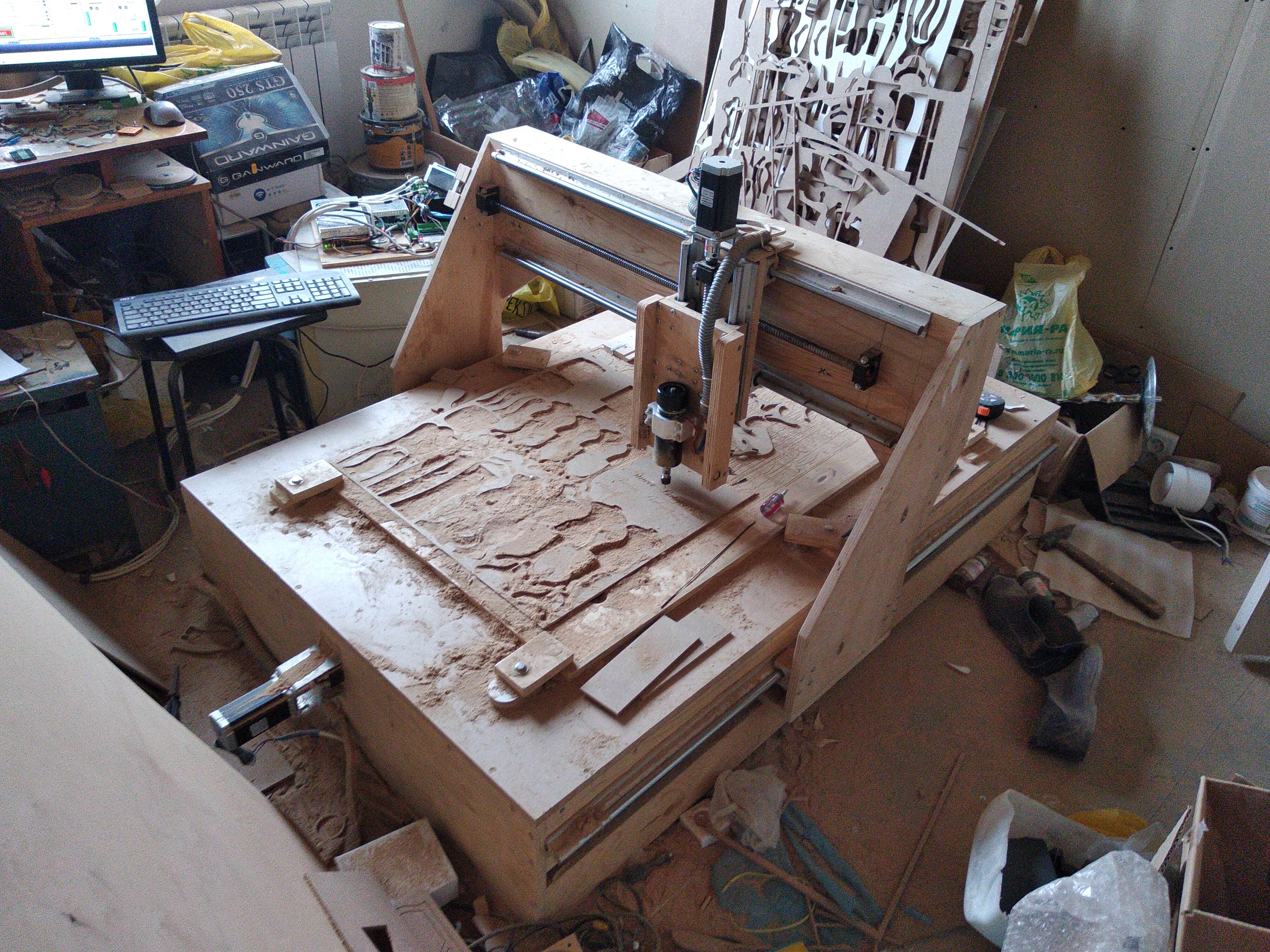

Здравствуйте, есть самодельный станок на драйверах st-4045- a1. Сегодня во время гравировки детали 30*30мм начала уходить ось Y вверх. В итоге ось сместилась относительно 0 на 3мм. Теперь чем больше и сложнее УП тем сильнее смещается ось Y вверх. Это уже третий драйвер у которого началась такая проблема. Подскажите пожалуйста из-за чего это может происходить.
Станок собран на вот этих компонентах
https://a.aliexpress.com/_AY88UJ
Чем можно заменить данный драйвер?

Шаговики с высокой индуктивностью.. 6.8мГн.. им нужно 70В питание минимум. При такой индуктивности есть шанс получить ЭДС с движка обратно в драйвер.. поэтому желателен дампер.
Для борьбы с помехами, соедените в щите корпус шпинделя, корпус/станину станка. Провода нужно тянуть "звездой" в одну точку, ни каких "цепочек" быть не должно". Так-же в эту точку заведите корпус компьютера. После возьмите пенопласт/полистирол и повторите УП, на которых идёт сбой.
Так-же на ваших драйверах могут быть отбракованне опто-пары, которые тупо пропускают шаги..
Фото щита если можно.

Я деревянный в этих делах, но мне очень хочется работать на ЧПУ станке. Можно мне подробно описать мои проблемы с станком.

О, очень часто причиной помех становится именно блок питания этого шпинделя ( имею в виду именно эту модель, как у тебя) этот напоминает шпиндель на 110 вольт, а его блок питания ещё то зло, он без гальванической развязки и очень сильно излучает помехи, тут уже описывали эту проблему неоднократно, лечение - соединяют 2 шт бп по 48 вольт ( они до 50...52 в регулируются вроде, но можно и 48 оставить), можно трансформатор с фильтром , либо замена шпинделя.

0. Проблема возникал сразу после сборки станка или вылезла через какой-то период? Если помеха, то обычно она с самого начала запуска станка будет выносить мозг..
1.Проверьте сначала механику, может муфта между ШД и ШВП плохо затянута или раскрутилась. Если есть возможность - используйте разборный резьбовой герметик.
2. БП не вытягивает эти ШД.. Y - я так понял это портал.. он тяжелый.. плюс нагрузка..
Провод идущий от бп к шпинделю - убрать из общей связки и проложить отдельно, в 10-15см.. Это коллекторный двигатель.. при работе куча помех.. возможно наводит на драйвера
Я снимал изоляцию, и скручивал в витую пару шуруповертом. потом вешал ближе к шпинделю ферритовое кольцо.. намотав на него провод.. сколько влезло.. Хорошим дело будет поставить диод ультрабыстрый диод прямо на клеммы шпинделя (Катод на +, анод на -)

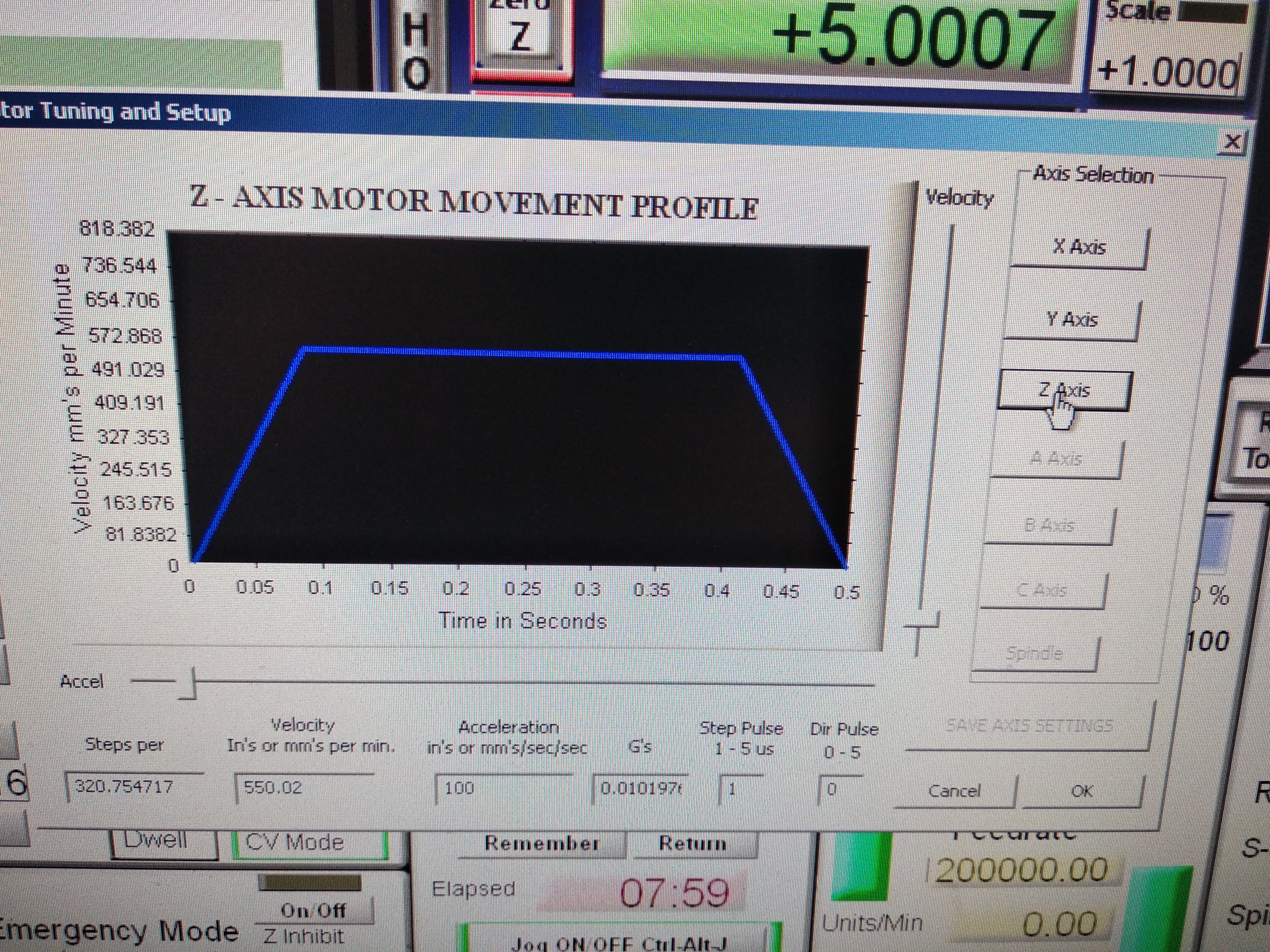

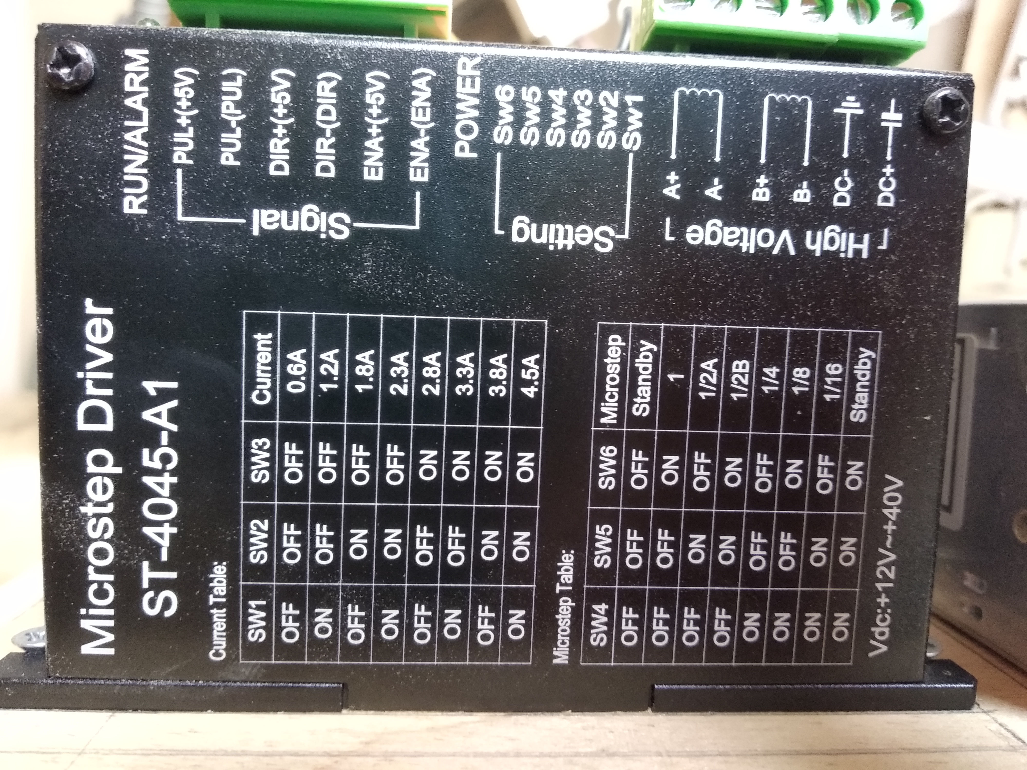

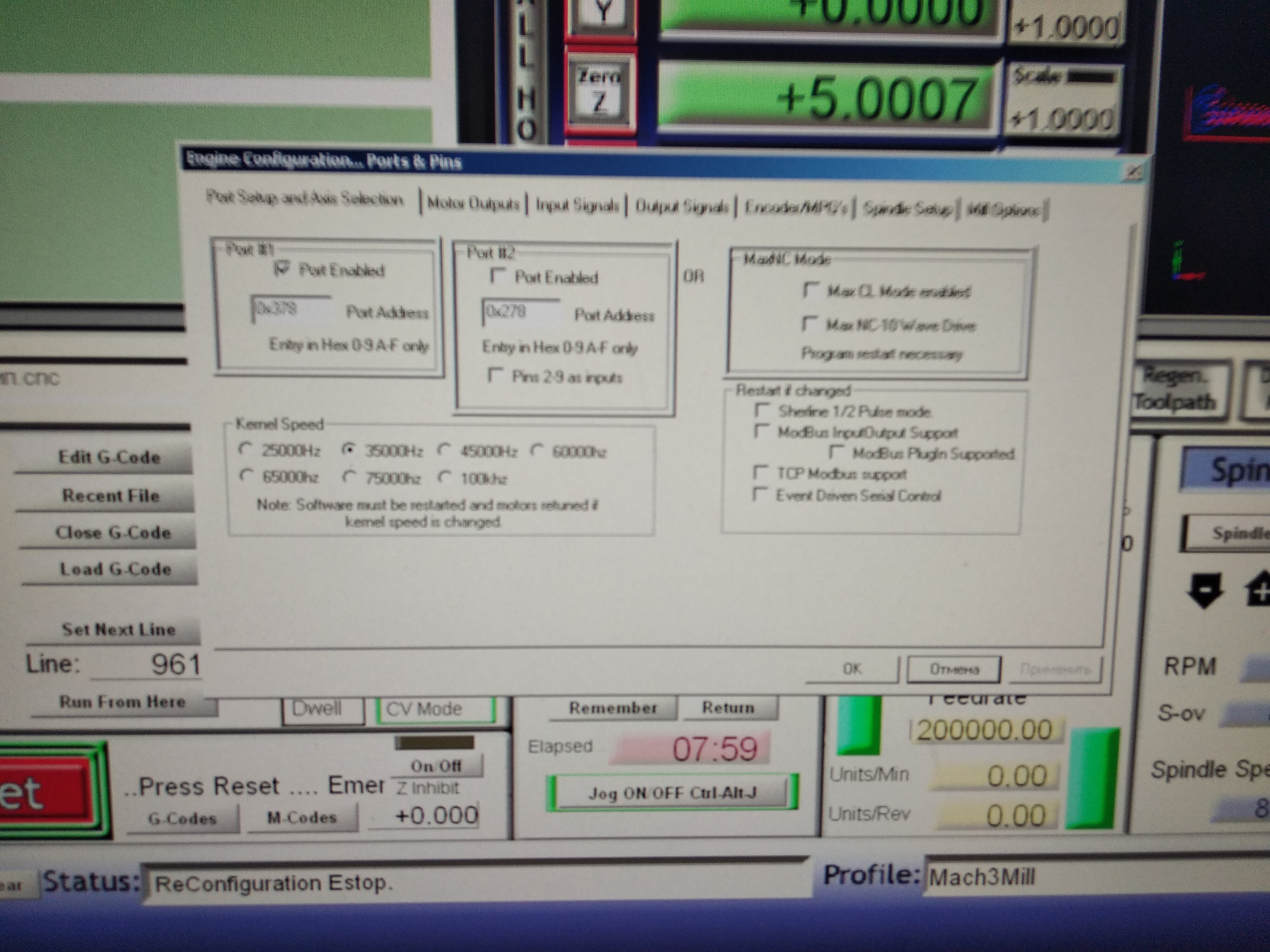

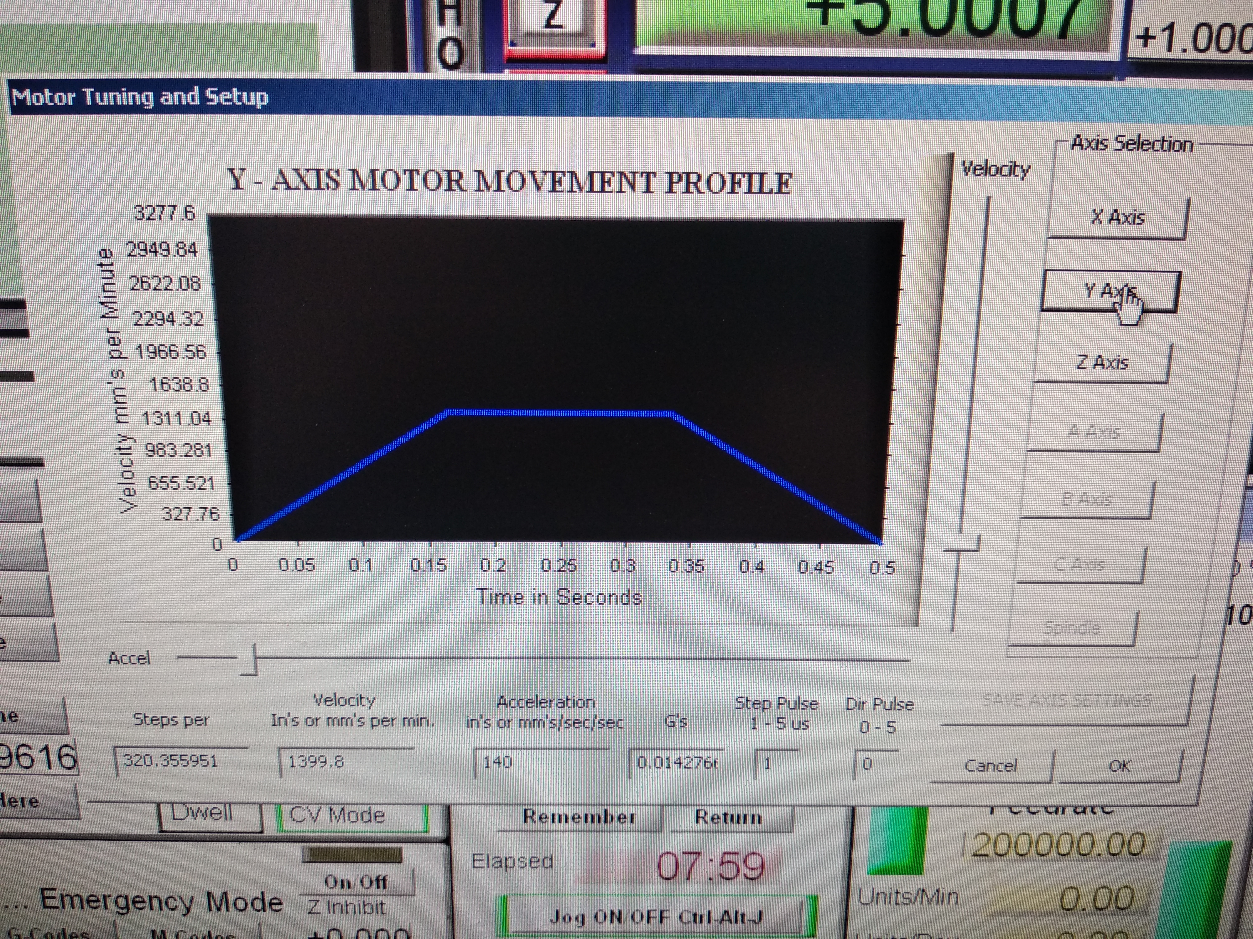

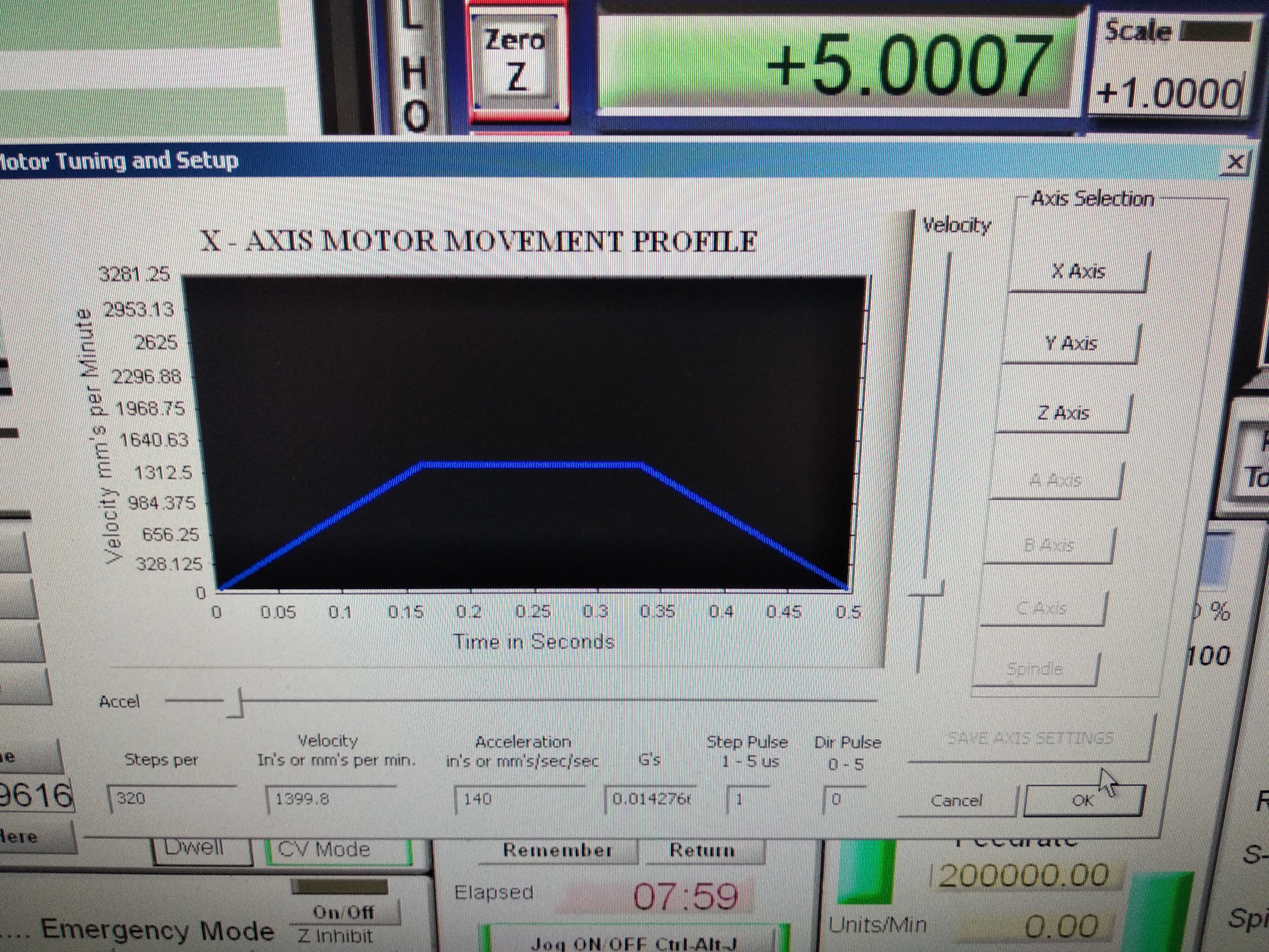

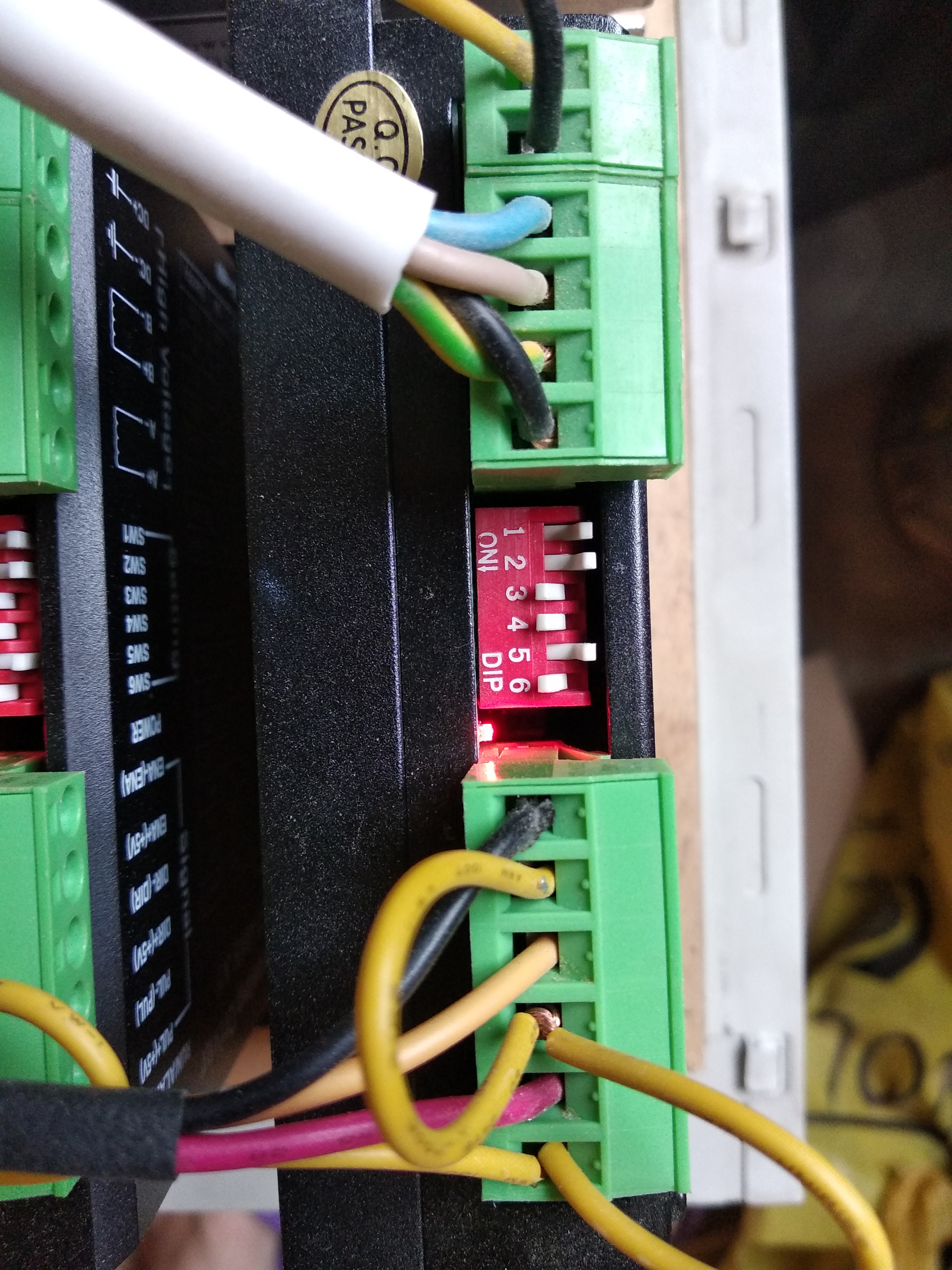

Вот такие настройки драйвера.

попробуй уменьшить дробление шага, ну и муфты перепроверить по всем осям.. от вибрации откручиваются..

Увеличивай длительность STEP и DIR до 15 мкс.

Step pulse и dir pulse увеличить в motor tuning или где это делается?
в мотор-тюниге.
Низкое напряжение скорее всего не причем, т.к. скорость координат тоже очень низкая. (1.4м/мин)
