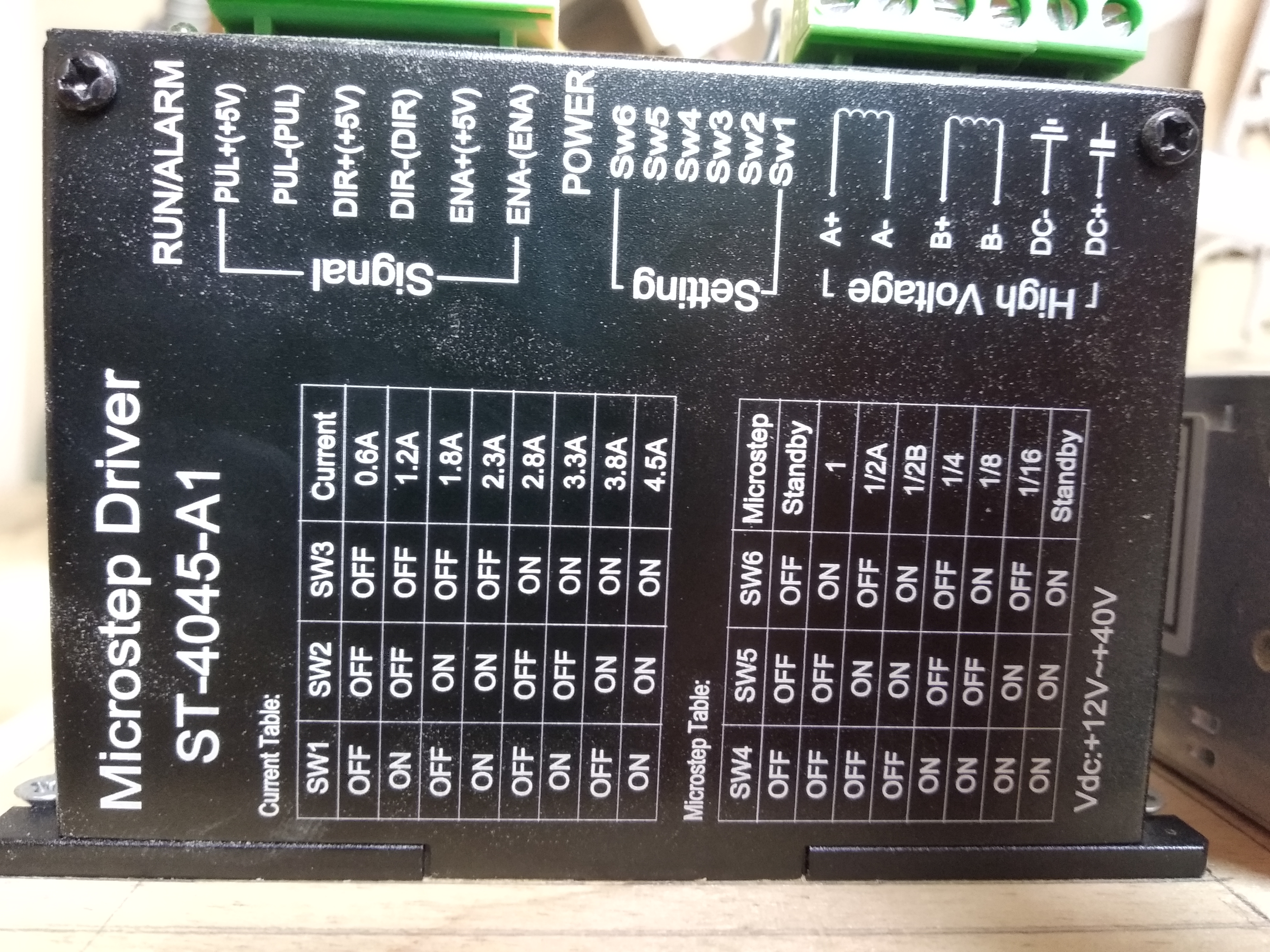

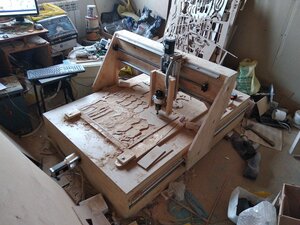

Здравствуйте, есть самодельный станок на драйверах st-4045- a1. Сегодня во время гравировки детали 30*30мм начала уходить ось Y вверх. В итоге ось сместилась относительно 0 на 3мм. Теперь чем больше и сложнее УП тем сильнее смещается ось Y вверх. Это уже третий драйвер у которого началась такая проблема. Подскажите пожалуйста из-за чего это может происходить.
Станок собран на вот этих компонентах
https://a.aliexpress.com/_AY88UJ
Чем можно заменить данный драйвер?

Шаговики с высокой индуктивностью.. 6.8мГн.. им нужно 70В питание минимум. При такой индуктивности есть шанс получить ЭДС с движка обратно в драйвер.. поэтому желателен дампер.

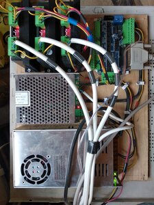

Для борьбы с помехами, соедените в щите корпус шпинделя, корпус/станину станка. Провода нужно тянуть "звездой" в одну точку, ни каких "цепочек" быть не должно". Так-же в эту точку заведите корпус компьютера. После возьмите пенопласт/полистирол и повторите УП, на которых идёт сбой.
Так-же на ваших драйверах могут быть отбракованне опто-пары, которые тупо пропускают шаги..
Фото щита если можно.

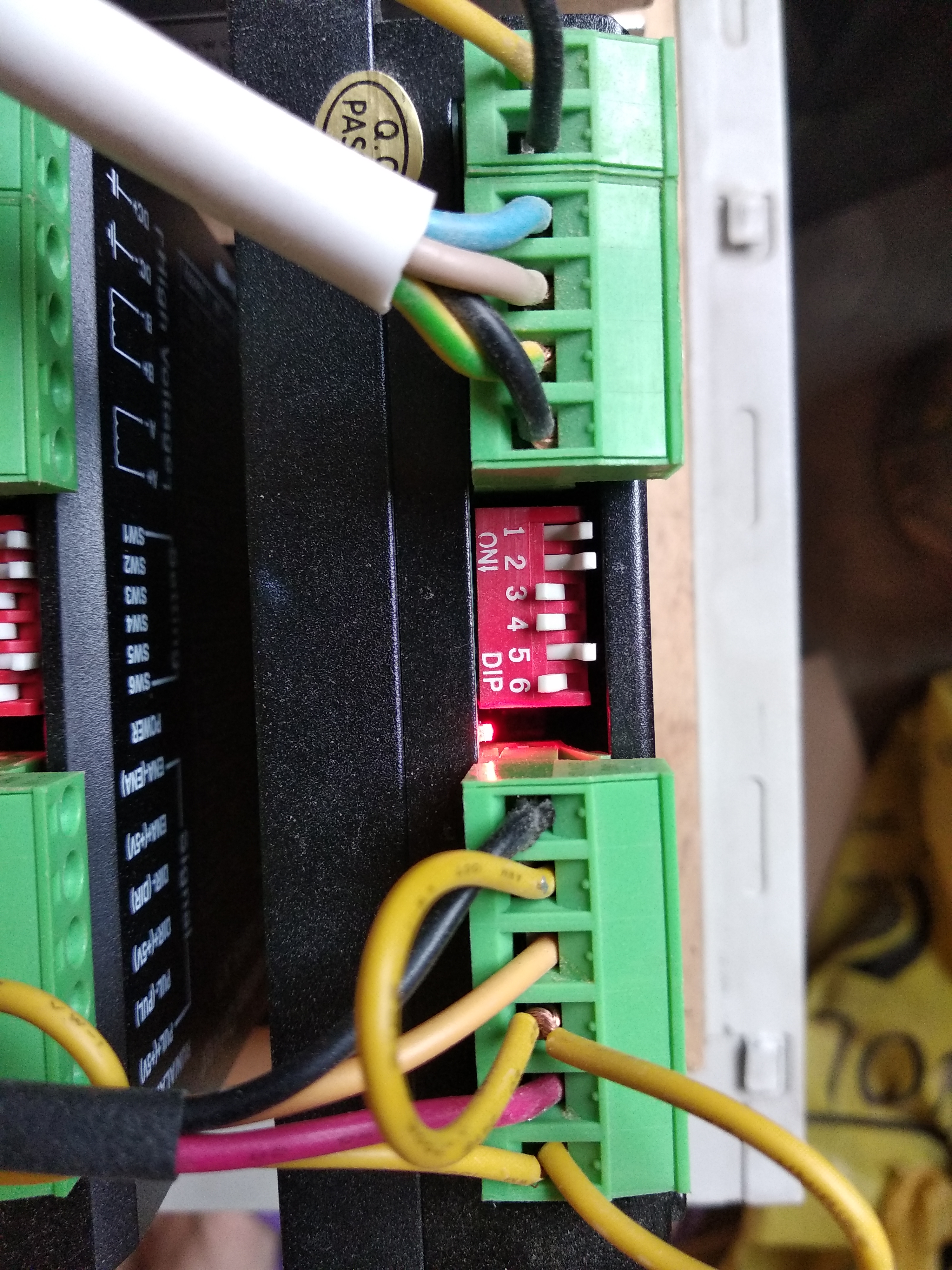

Я деревянный в этих делах, но мне очень хочется работать на ЧПУ станке. Можно мне подробно описать мои проблемы с станком.

0. Проблема возникал сразу после сборки станка или вылезла через какой-то период? Если помеха, то обычно она с самого начала запуска станка будет выносить мозг..
1.Проверьте сначала механику, может муфта между ШД и ШВП плохо затянута или раскрутилась. Если есть возможность - используйте разборный резьбовой герметик.
2. БП не вытягивает эти ШД.. Y - я так понял это портал.. он тяжелый.. плюс нагрузка..
Провод идущий от бп к шпинделю - убрать из общей связки и проложить отдельно, в 10-15см.. Это коллекторный двигатель.. при работе куча помех.. возможно наводит на драйвера
Я снимал изоляцию, и скручивал в витую пару шуруповертом. потом вешал ближе к шпинделю ферритовое кольцо.. намотав на него провод.. сколько влезло.. Хорошим дело будет поставить диод ультрабыстрый диод прямо на клеммы шпинделя (Катод на +, анод на -)

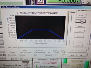

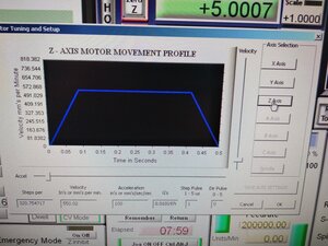

Evgeniy22
Сообщения: 21
Зарегистрирован: 15 мар 2020, 09:37
Re: Уже третий шаговый драйвер начал врать.
Сообщение Evgeniy22 »

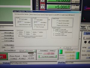

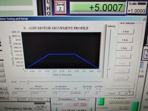

Вот такие настройки драйвера.

iMaks-RS
Сообщения: 1692
Репутация: 205
Настоящее имя: Maks
Откуда: От туда.
Сообщение iMaks-RS »
попробуй уменьшить дробление шага, ну и муфты перепроверить по всем осям.. от вибрации откручиваются..
Mamont
Сообщения: 1667
Репутация: 391
Настоящее имя: Виталий
Откуда: РБ Минск
Сообщение Mamont »
Увеличивай длительность STEP и DIR до 15 мкс.
Evgeniy22
Сообщения: 21
Step pulse и dir pulse увеличить в motor tuning или где это делается?

Mamont
Сообщения: 1667
Репутация: 391
Откуда: РБ Минск
Сообщение Mamont »
Evgeniy22 писал(а): ↑
в мотор-тюниге.
Низкое напряжение скорее всего не причем, т.к. скорость координат тоже очень низкая. (1.4м/мин)
