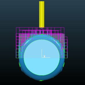

Недавно стал осваивать работу с 4й осью и никак не разберусь с параметрами обработки. Проблема примерно следующая : Допустим нужно выточить цилиндр с отверстиями, перпендикулярными оси цилиндра. Задаю инструмент, хвостовик, патрон. В PM единственный вариант - чистовая 4х осевая обработка. При создании траектории там, где отверстие, фреза вместе с патроном без зазрения совести с головой погружается в материал. (допустим диаметр цилиндра 80мм а фреза с режущей кромкой 45мм).
При запуске проверки на столкновения, PM предлагает разбить траекторию на сегменты и часть где отверстие обрабатывать фрезой с кромкой 85мм ! Где я такую возьму ?
Как заставить сделать траекторию так, чтобы отверстие прорезалось чуть ниже центра оси цилиндра, а вторая его часть при перевороте на 180 градусов ?

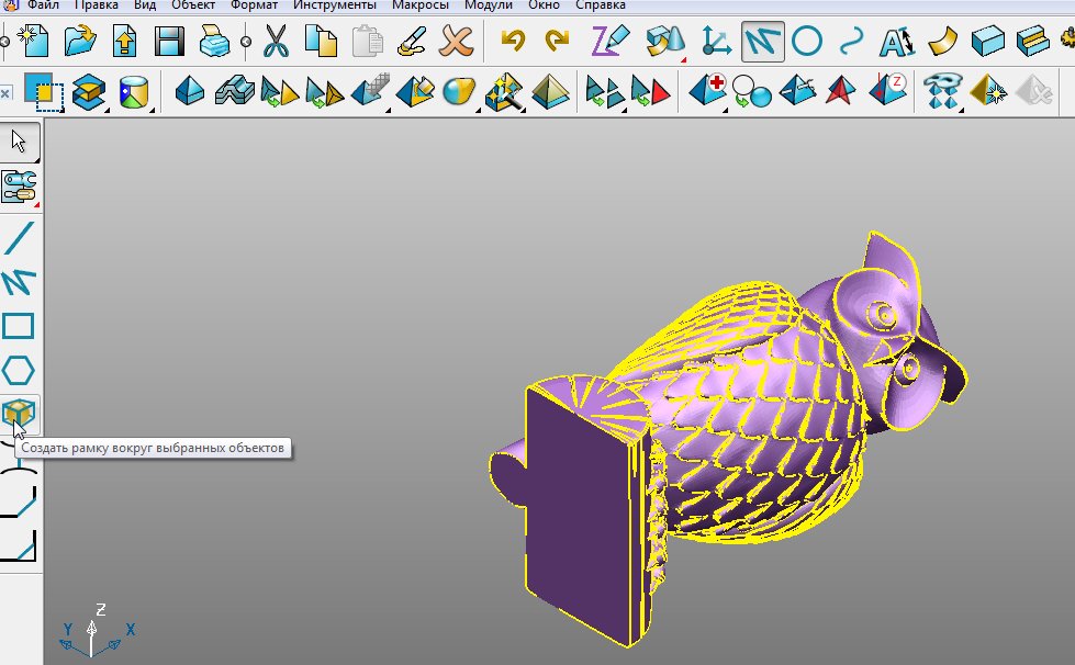

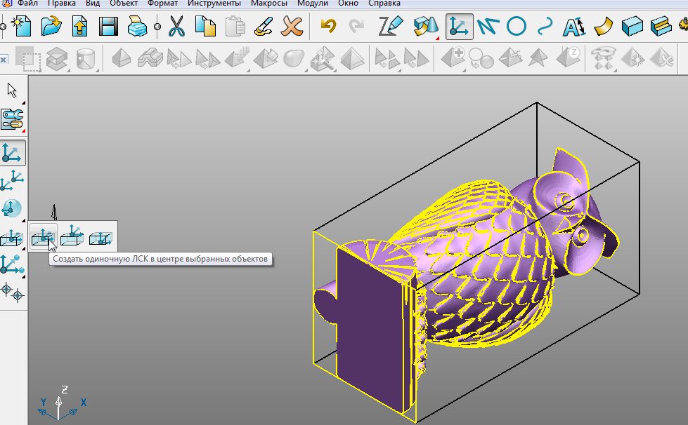

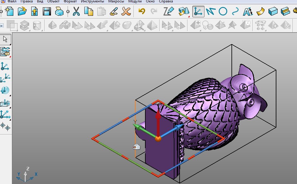

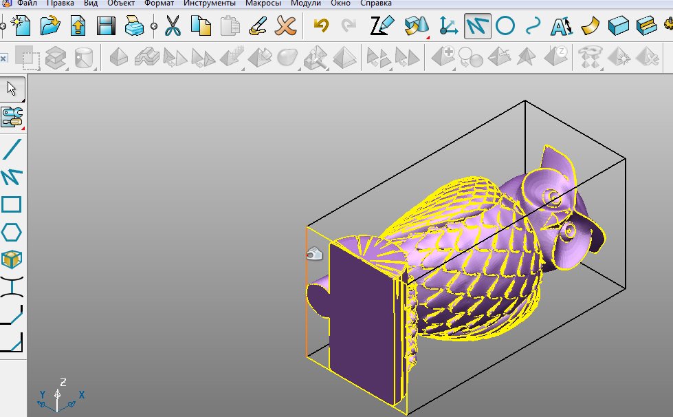

shuttle писал(а): ↑ Как заставить сделать траекторию так, чтобы отверстие прорезалось чуть ниже центра оси цилиндра, а вторая его часть при перевороте на 180 градусов ?
А правильно было бы выложить модель и указать какая версия РМ. Можно создать плоскость по заготовке Z-1
Модели > создать плоскость > Из заготовки > Z-1
Или как на фото ниже.

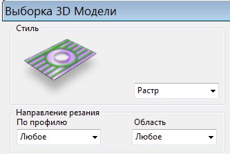

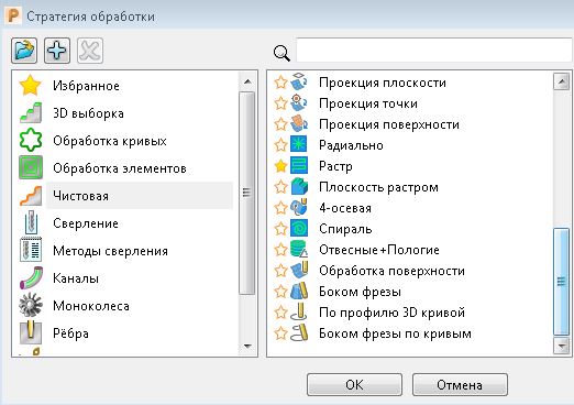

Сообщение shuttle »

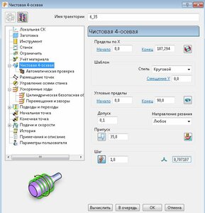

mikehv писал(а): ↑04 ноя 2020, 15:02 В РМ много 4-х осевых траекторий. Разбирайтесь с направлением оси инструмента. Я обычно делаю "к линии" и обозначаю эту линию вдоль оси поворотки. Таким образом работает и выборка 3д модели и по профилю.
Не понял про "много 4х осевых траекторий"
PM4axis.JPG (10251 просмотр) <a class='original' href='./download/file.php?id=188325&mode=view' target=_blank>Загрузить оригинал (44.69 КБ)</a>
Там вроде одна выбирается и в ней куча настроек.
PM4axis1.JPG (10251 просмотр) <a class='original' href='./download/file.php?id=188326&mode=view' target=_blank>Загрузить оригинал (75.65 КБ)</a>
Не подскажете что значит разбираться с направлением оси инструмента ? Я выбирал - "ход осей - свободный". Об этом речь ?

shuttle писал(а): ↑ Не понял про "много 4х осевых траекторий"
Ну реально много. Даже если они явно так не называются, то возможность работы в 4-х осях есть. Закладка управление осями станка и ось инструмента есть во многих траекториях. Там можно указать ориентацию оси инструмента, после чего траектория вычисляется как многоосевая. Но тебе это не надо. Тебе надо позиционную обработку, а не непрерывную.
Чистовые всегда будут резать на полную глубину. Неправильно использовать их для выборки мяса.

mikehv писал(а): ↑04 ноя 2020, 20:17
Ну в 19 версии я только вижу одну чистовую 4оси. ткните носом, может не нашел.

shuttle писал(а): ↑ сделал сам штырьки.
Там что то не то с ск оси. Делалась на глаз ?
Делал так. А дальше круг и вытягивание и в РМ.И после вытягивания рамку удаляем.
Для проекция линии, создаем ск ограничения оси инструмента поворот по Y 90 градусов.
И внимательно смотрим что и как РМ 2016 ;)
