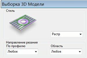

Недавно стал осваивать работу с 4й осью и никак не разберусь с параметрами обработки. Проблема примерно следующая : Допустим нужно выточить цилиндр с отверстиями, перпендикулярными оси цилиндра. Задаю инструмент, хвостовик, патрон. В PM единственный вариант - чистовая 4х осевая обработка. При создании траектории там, где отверстие, фреза вместе с патроном без зазрения совести с головой погружается в материал. (допустим диаметр цилиндра 80мм а фреза с режущей кромкой 45мм).
При запуске проверки на столкновения, PM предлагает разбить траекторию на сегменты и часть где отверстие обрабатывать фрезой с кромкой 85мм ! Где я такую возьму ?
Как заставить сделать траекторию так, чтобы отверстие прорезалось чуть ниже центра оси цилиндра, а вторая его часть при перевороте на 180 градусов ?
PS отверстия - это условно. Там моделька со сквозными частями неправильной формы. И тупо сделать обработку 0-180 гр и потом от 180 до 360 с ограничением по Z может не получиться.
Подскажите плз кто с 4й осью работает- как правильно ? Или может какой более удобный CAM для этого дела есть?

если я правильно понял,то зачем 4-х осевая стратегия нужна. делайте позиционную обработку сначала в плоскости сверху, потом снизу , а вывести УП можно потом как 4-х осевую в СК лежащей на оси вращения.........

В РМ много 4-х осевых траекторий. Разбирайтесь с направлением оси инструмента. Я обычно делаю "к линии" и обозначаю эту линию вдоль оси поворотки. Таким образом работает и выборка 3д модели и по профилю.

shuttle писал(а): ↑ Как заставить сделать траекторию так, чтобы отверстие прорезалось чуть ниже центра оси цилиндра, а вторая его часть при перевороте на 180 градусов ?
А правильно было бы выложить модель и указать какая версия РМ. Можно создать плоскость по заготовке Z-1
Модели > создать плоскость > Из заготовки > Z-1
Или как на фото ниже.

mikehv писал(а): ↑04 ноя 2020, 15:02 В РМ много 4-х осевых траекторий. Разбирайтесь с направлением оси инструмента. Я обычно делаю "к линии" и обозначаю эту линию вдоль оси поворотки. Таким образом работает и выборка 3д модели и по профилю.
Не понял про "много 4х осевых траекторий"
PM4axis.JPG (9796 просмотров) <a class='original' href='./download/file.php?id=188325&sid=6056ca9dfac1363a2c9c127768602cf6&mode=view' target=_blank>Загрузить оригинал (44.69 КБ)</a>
Там вроде одна выбирается и в ней куча настроек.
PM4axis1.JPG (9796 просмотров) <a class='original' href='./download/file.php?id=188326&sid=6056ca9dfac1363a2c9c127768602cf6&mode=view' target=_blank>Загрузить оригинал (75.65 КБ)</a>
Не подскажете что значит разбираться с направлением оси инструмента ? Я выбирал - "ход осей - свободный". Об этом речь ?

shuttle писал(а): ↑ Не понял про "много 4х осевых траекторий"
Ну реально много. Даже если они явно так не называются, то возможность работы в 4-х осях есть. Закладка управление осями станка и ось инструмента есть во многих траекториях. Там можно указать ориентацию оси инструмента, после чего траектория вычисляется как многоосевая. Но тебе это не надо. Тебе надо позиционную обработку, а не непрерывную.
Чистовые всегда будут резать на полную глубину. Неправильно использовать их для выборки мяса.

Спасибо Вам, добрый человек. Эта открылась.
Получается черновую правильно делать только переворотом на 180 гр. или есть другие варианты ?
Про чистовую проекцией линии не знал. Правда с конкретно вашей траекторией у меня скорее всего будут проблемы. Редуктор 4 оси
(самодельная она) имеет дробное отношение. Поэтому если резать по спирали такую модельку с шагом 0.2, то к концу набежит 1 с чем-то
градус. Сколько я ни подбирал те 6 или 8 знаков после запятой, подобрать идеально не удалось. Поэтому я тренировался 4х осевой чистовой
стратегией и стилем "круговой" - проблем с набеганием ошибки нет. Но тем не менее пинок получен, буду разбираться. Спасибо.
И еще подскажите - как вы эти штыри добавили ? (я могу в солиде сделать, но подозреваю Вы другим инструментом делали)
Еще раз огромное человеческое спасибо!

shuttle писал(а): ↑ сделал сам штырьки.
Там что то не то с ск оси. Делалась на глаз ?
Делал так. А дальше круг и вытягивание и в РМ.И после вытягивания рамку удаляем.
Для проекция линии, создаем ск ограничения оси инструмента поворот по Y 90 градусов.
И внимательно смотрим что и как РМ 2016 ;)
