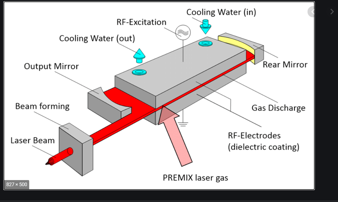

Nick писал(а): ↑ В сущности принцип трубки от rofin и стеклянной вроде один и тот же, имхо должен успевать.
СО2 в стекле возбуждаются постоянным высоким напряжением.
Rofin что видел, возбуждаются RF (СВЧ накачка).
01.png (2975 просмотров) <a class='original' href='./download/file.php?id=187586&mode=view' target=_blank>Загрузить оригинал (198.95 КБ)</a>

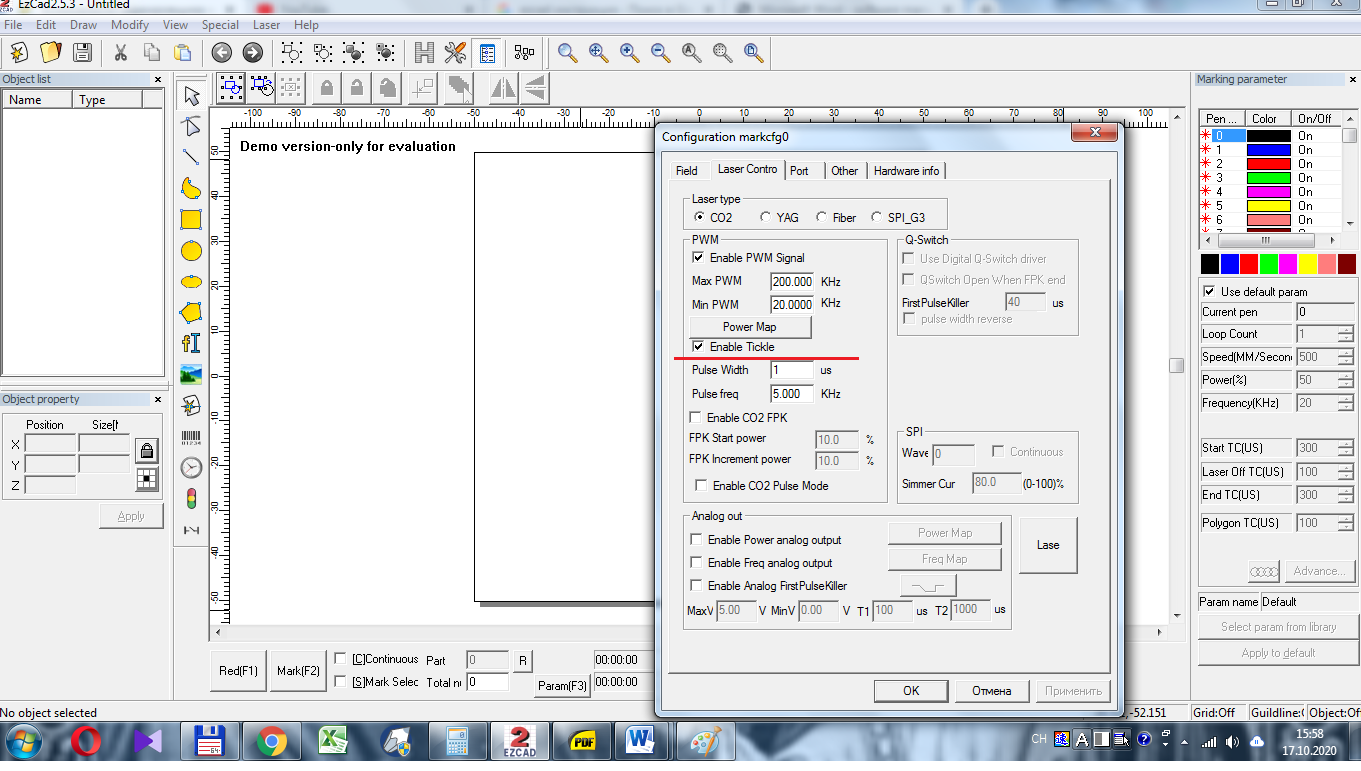

Enable Tickle (разрешение возбуждения) разрешение сигналов предварительной
ионезации для некоторых лазерных СО2-источников.
может будет собычными блоками питания лазерных трубок работать?
EZCAD.png (2906 просмотров) <a class='original' href='./download/file.php?id=187598&mode=view' target=_blank>Загрузить оригинал (203.8 КБ)</a>

в lasercad такого нет (или плохо искал) :wik:

Это надо понимать EZcad для маркировщиков? я LaserCad пользую и в нем такого нет . кто нибудь с техподдержкой Trocen общается ? мож спросите за сей функционал?
