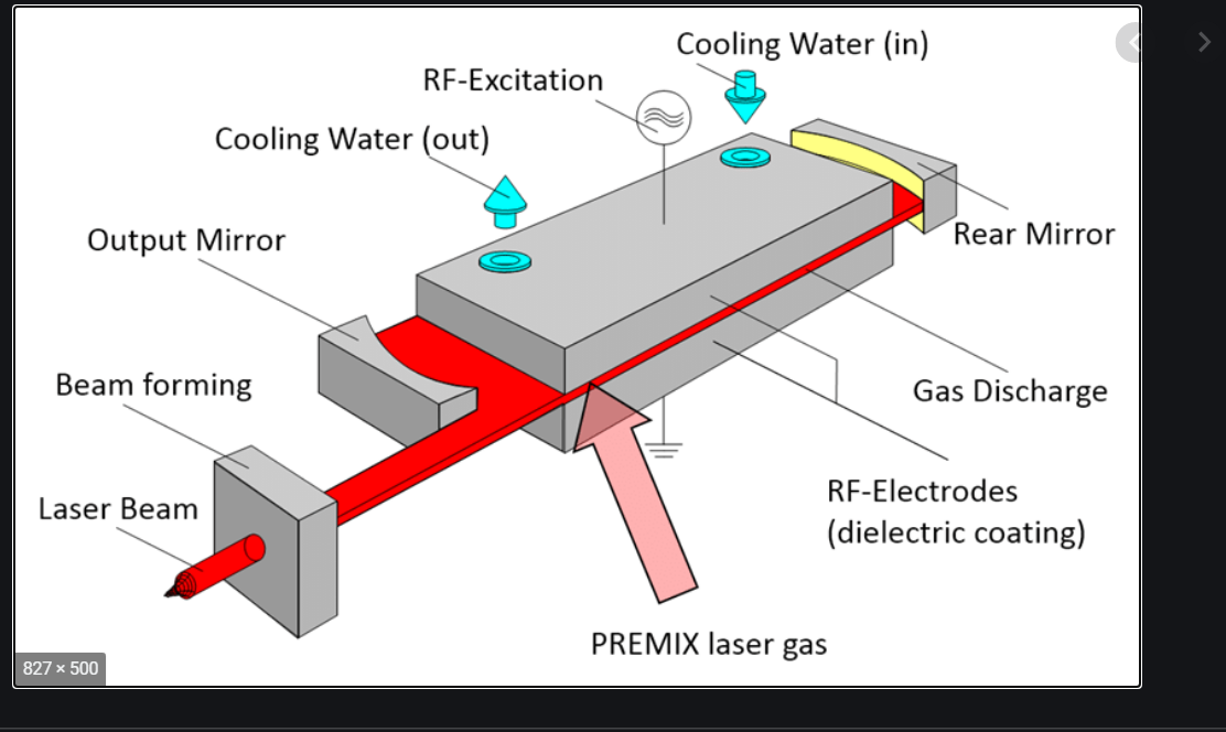

Nick писал(а): ↑ В сущности принцип трубки от rofin и стеклянной вроде один и тот же, имхо должен успевать.
СО2 в стекле возбуждаются постоянным высоким напряжением.
Rofin что видел, возбуждаются RF (СВЧ накачка).
01.png (2974 просмотра) <a class='original' href='./download/file.php?id=187586&mode=view' target=_blank>Загрузить оригинал (198.95 КБ)</a>
