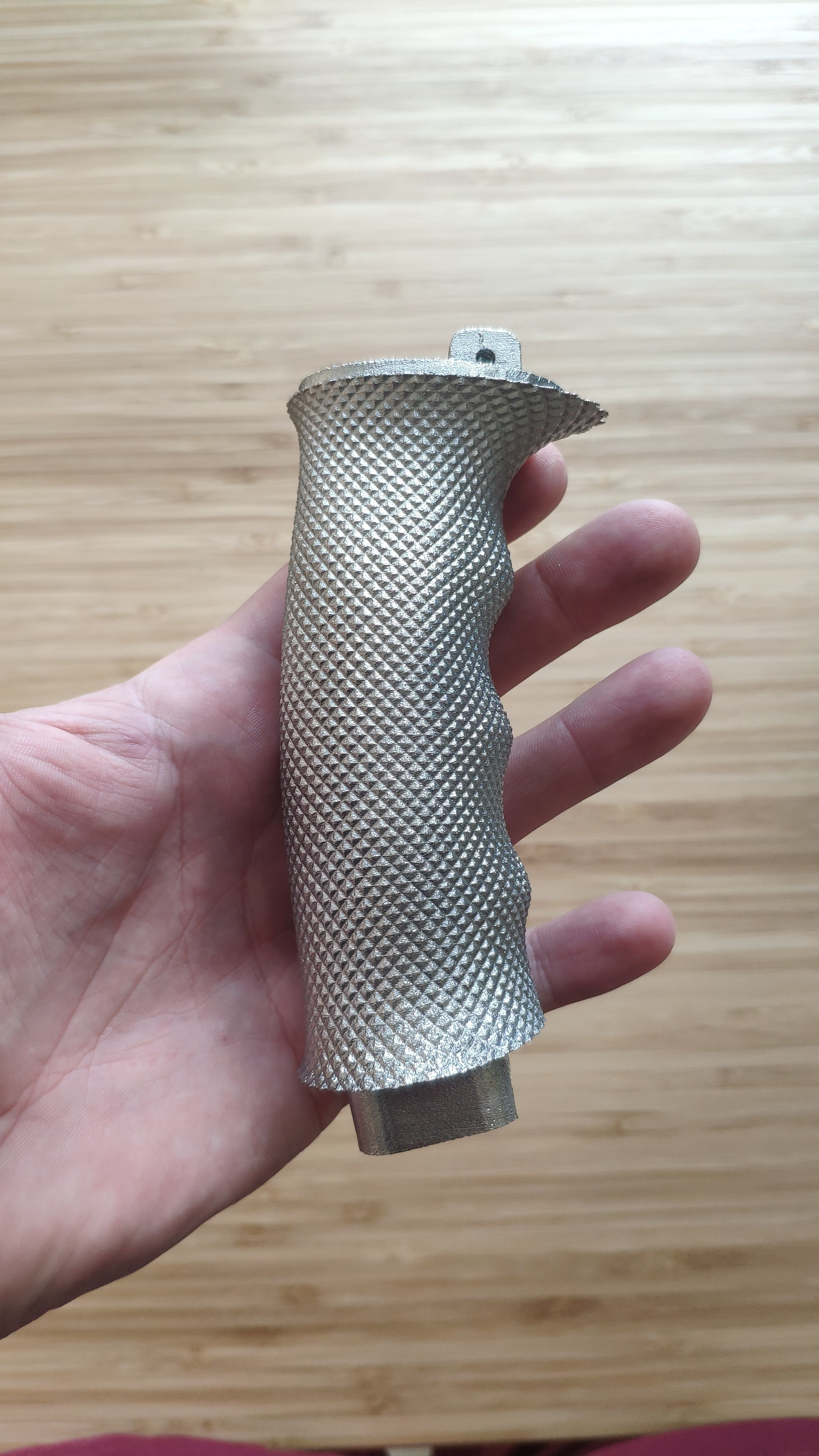

Рукоятка самолетная.
Пустотелая, стенка 1мм. Нержавеющая сталь. По весу как алюминиевая.

И еще набор деталей для авиамоделистов. Стенка от 1 до 2 мм, но тут имхо перебор по запасу прочности.
