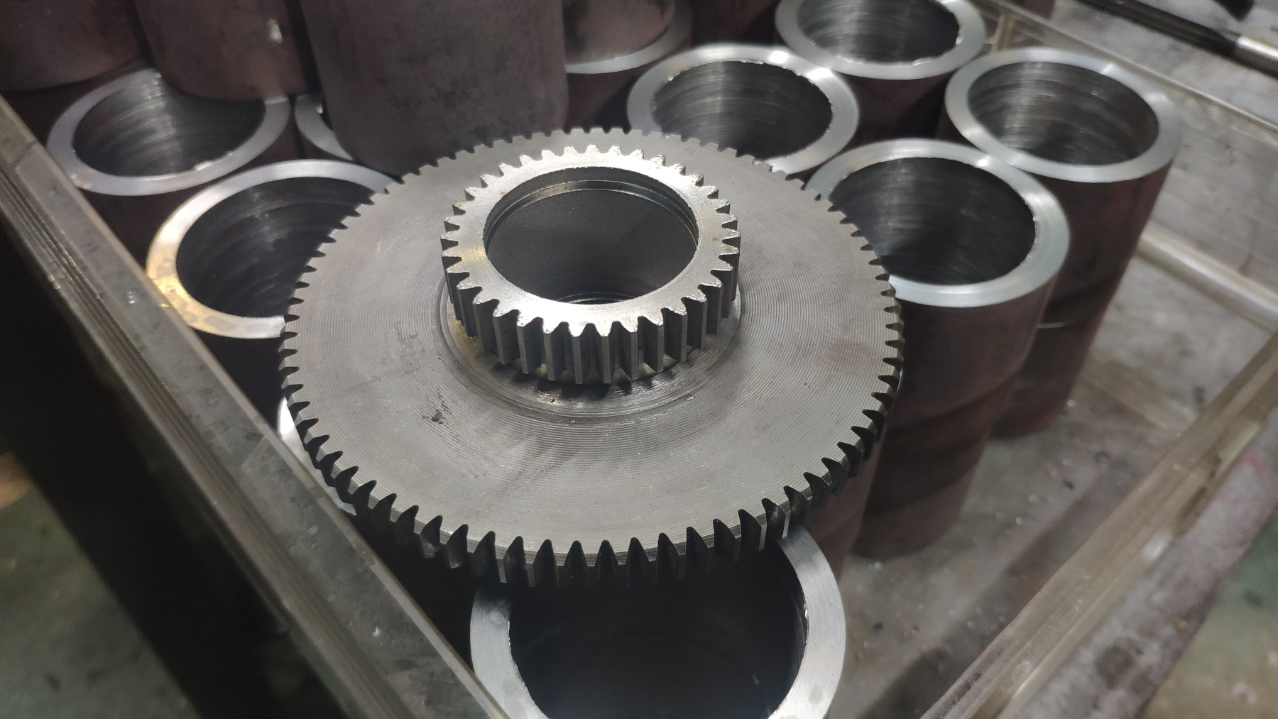

А вот недавно убили приводную шестерню коробки подач на 6т80ш. Найти такую не смогли, напечатали новую.
В живую надо приглядываться, чтобы понять, что она напечатана. Говорят, по твердости вышла больше оригинала.

У меня бы спросил, была горка железок от 6т80ш после оЧПУшнивания :)
