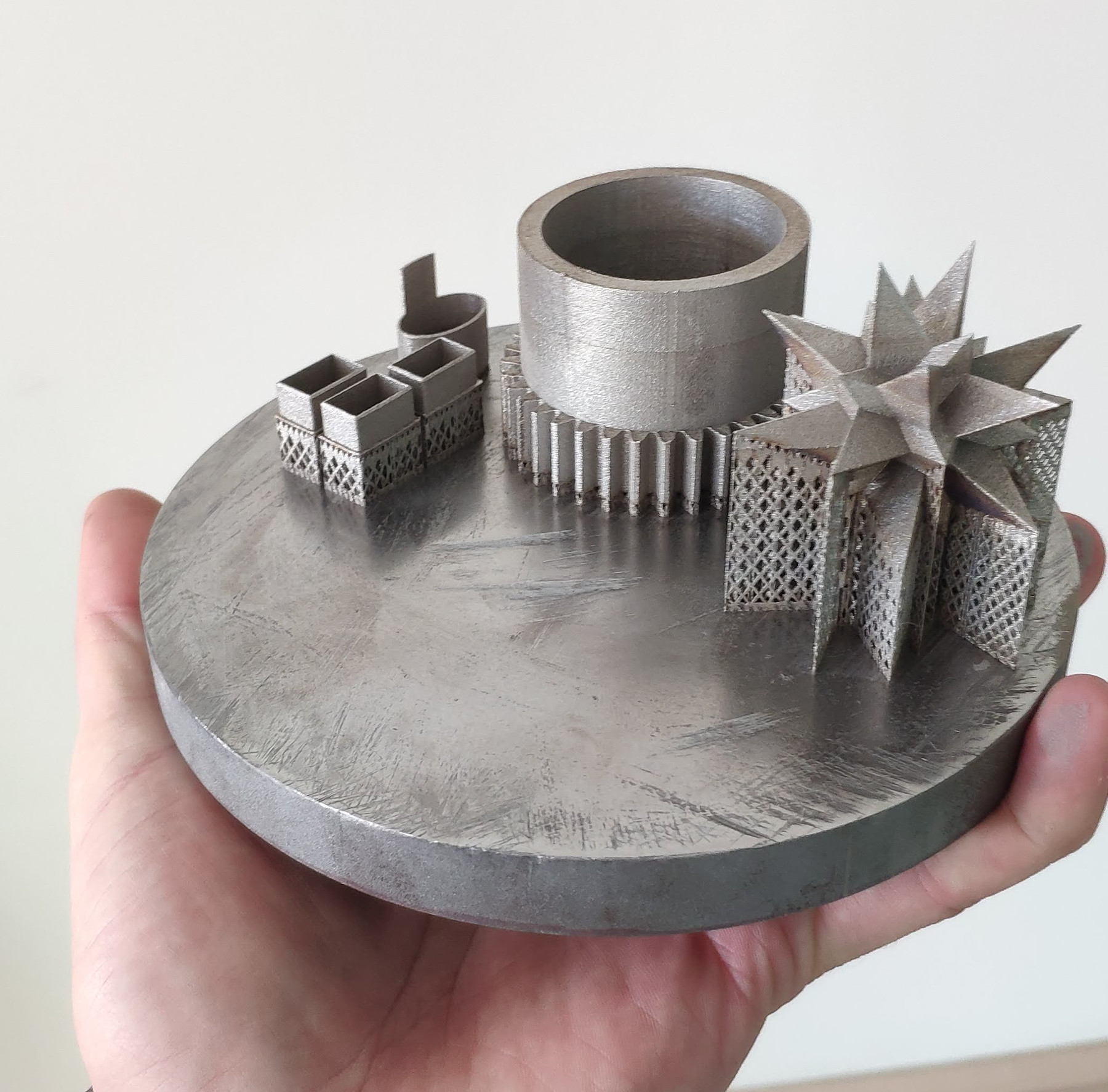

Ни для кого не секрет, что я занимаюсь производством лучших в России 3D принтеров по металлу :D. И несмотря на это, мы еще и круче всех печатаем металлом :D.
Буду иногда выкладывать напечатанные изделия.
Диаметр отверстий 0.6мм материал нержавеющая сталь 316L:
20200917_221549.jpg (16620 просмотров) <a class='original' href='./download/file.php?id=187301&sid=59c592a8d4b1e0a71761c1cd4ef53860&mode=view' target=_blank>Загрузить оригинал (507.28 КБ)</a>
20200917_220851.jpg (16620 просмотров) <a class='original' href='./download/file.php?id=187302&sid=59c592a8d4b1e0a71761c1cd4ef53860&mode=view' target=_blank>Загрузить оригинал (508.66 КБ)</a>

А вот недавно убили приводную шестерню коробки подач на 6т80ш. Найти такую не смогли, напечатали новую.
В живую надо приглядываться, чтобы понять, что она напечатана. Говорят, по твердости вышла больше оригинала.

Ооочень условно мы говорим 350 руб за кубик (см3).
Моделек мы не боимся, считаем быстро. Стоимость очень сильно зависит от самой детали, ее ориентации на платформе, высоты, поддержек... Тут не совсем как в FDM, время печати зависит не только от объема изделия. Плюс сколько-то стоит подготовка к печати (т.е. обычно одну маленькую деталь получается сделать сильно дороже, чем 5).
На практике, дешевле фрезеровки выходят небольшие и сложные изделия. Из "20% большой болванки" печать будет скорее всего дорогой. Перед печатью имеет смысл удалять все лишнее мясо из модели - это сильно может снизить бюджет.

С материалами стандартная проблема: найти производителя. Порошки для печати металлом не простые, сильно важна фракция и сферичность https://ru.3dlam.com/materials . Стоят порошки конских денег (нержавейка от 7000р за килограмм).
Медь и бронза плохо сплавляются длинной волны (1070нм). Все, что имеет красноватый оттенок обычно хорошо отражает ближний инфракрасный спектр и такие материалы печатают на других лазерах. Хотя есть некоторые люди, которые говорят, что печатают на этих же.
ИТОГ:
Никель есть в наличии, ну точнее никелевый жаропрочный сплав, там никеля что-то вроде 50% (аналог inconel718).
Судя по скрину - напечатать можно. Присылай модель print@3dlam.com :).
