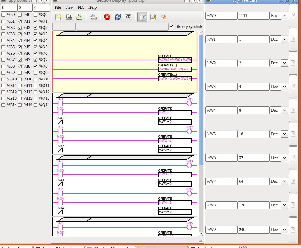

Ворон226 писал(а):2. Как сформировать байт из отдельных битов
в ладдере делал так:

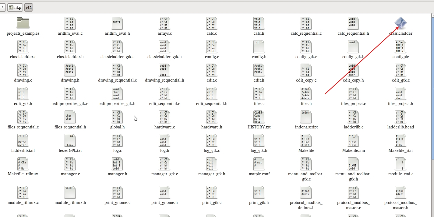

cl2.tar
(1.34 МБ) 581 скачивание
это архив с самим ладдером и файл с 8-ю парами кнопок (по числу реле) - вкл и выкл

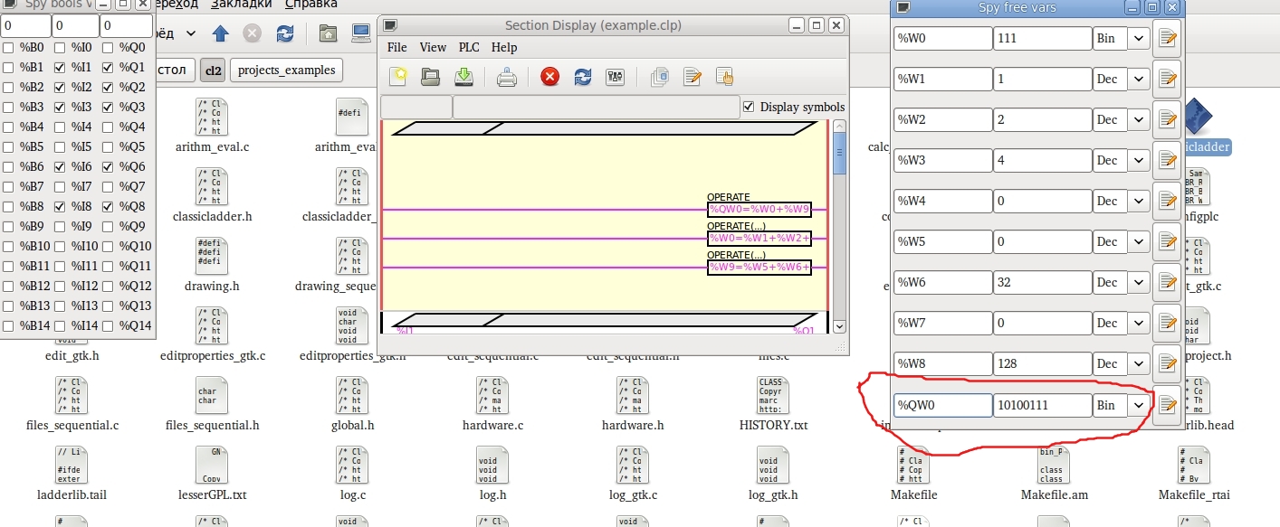

распакуй в любое место - запусти файл "classicladder": после запуска -нажать F5, F6 (открыть доп окна) должно быть так: и теперь нажимая в левом окошке кнопочки - наблюдаем за изменением переменной
ох ! немного не так...
пропишем в нижней строке переменную QW0 - это суммирующий "вес" всех кнопок:
вот так вот теперь меняя комбинации включенных-выключенных кнопок смотрим как меняется наш байт...
осталось передать его в порт...
QW0 - это в хал classicladder.0.s32in-00
пишем компонент , который будет с заданным интервалом посылать в порт значение пина classicladder.0.s32in-00

Ворон226 писал(а):Как организовать формирование байта из отдельных битовых пинов (неважно - кнопки или пины других компонентов linuxcnc)?
как ты мог убедиться , я пошел примитивным путем через ладдер
там кнопки включают линии, на которых переменные с разным значением
в итоге - QW0 - это сумма всех значений включенных линий...
может начать глубже ...
реле включаются-выключаются нулем или еденицей в соответствующем бите передаваемого в порт байта
в мануале пример - 10101010
то есть - ноль включает ,еденица - выключает(даже если я перепутал - логика почти не меняется)
11111111 - все реле выключены
00000000 - все включены
01010101 - включены через один
это вполне конкретные двоичные числа
вот мы в ладдере и формируим их суммируя значения разных линий

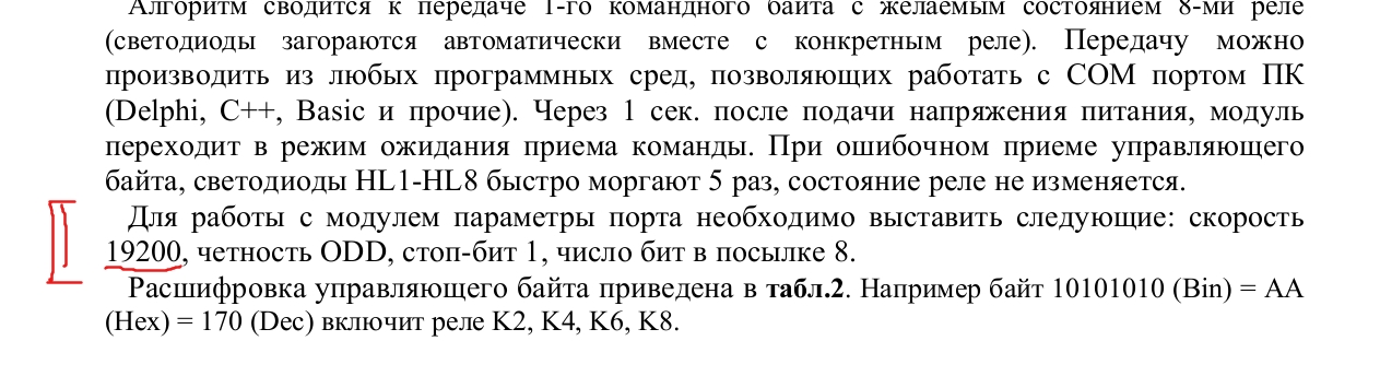

=========итак:
для начала настойки порта из твоего мануала:
Выделение(004).jpg (5377 просмотров) <a class='original' href='./download/file.php?id=14732&mode=view' target=_blank>Загрузить оригинал (243.57 КБ)</a>
то есть скорость - 19200
если поставишь другую - ничего работать не будет
в консоли пишем :
python
enter
import serial
ser = serial.Serial('/dev/ttyS0', 19200, timeout=1)
если ошибок нет - будем посылать байт в порт
(кстати - имя порта проверял? /dev/ttyS0 ???)
