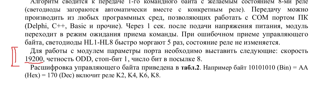

потом идти дальше...
=========итак:
для начала настойки порта из твоего мануала:
Выделение(004).jpg (5159 просмотров) <a class='original' href='./download/file.php?id=14732&mode=view' target=_blank>Загрузить оригинал (243.57 КБ)</a>
то есть скорость - 19200
если поставишь другую - ничего работать не будет
в консоли пишем :
python
enter
import serial
ser = serial.Serial('/dev/ttyS0', 19200, timeout=1)
если ошибок нет - будем посылать байт в порт
(кстати - имя порта проверял? /dev/ttyS0 ???)

Порт определил - ttyS0
ser = serial.Serial('/dev/ttyS0', 19200, timeout=1) - отправил...
Как будем прописывать байт?
Сообщения: 8167
Репутация: 1589
Re: Управление из LinuxCNC через COM-порт
Сообщение nkp »
Ворон226 писал(а):Как будем прописывать байт?
v=bin(170)
ser.write(v)

При выполнении ser.write(v) ругается:
File "<stdin>", line 1, in <module>
File "/usr/lib/python2.6/dist-packages/serial/serialposix.py", line 330, in write
raise TypeError('expected str, got %s' % type(data))
TypeError: expected str, got <type 'int'>
Вот так...
Сообщения: 8167
Репутация: 1589
Сообщение nkp »
ну да - мы ж строку отправили ;)
может bin надо
v=bin(170)
чет я засомневался...)))
а может так:
ser.write(bin(170))
