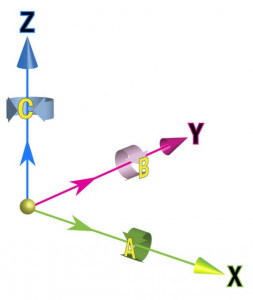

WWW116 писал(а): ↑ Понятно, что готового нет
А чем вам эти не подходят Generic Fanuc 4X Mill ,
Generic Fanuc 4X Router а если вам для гнутых фасадов то вам нужен пост Fanuc 5-axis

Сообщение NikolayUa24 »
WWW116 писал(а): ↑ если используется только четыре оси?
Я предполагаю что у вас длинная ось это Y тогда вам нужна ось В а не А
На YouTube посмотрите канал abarmot86 там есть ролики как что и почему.
Я тоже страдал такой же фигней в 15-16 году (гнутые фасады) но ради пары заказов раз в пол года, оно того не стоит. Вы попробуйте промониторить спрос на рынке в своей локации. А потом за гоняйтесь в эту тему. И не все так просто, если по проще это все делать, вам нужно накладывать DXF файлы на цилиндр. А это в фасаде R300 от центра до вершины 300мм,и без шахер-махер в системе чпу никак не обойтись, ну если конечно у вас ось Z не 1000мм или больше.

NikolayUa24 писал(а): ↑12 сен 2020, 10:22
У меня длинная ось Х. Абармота знаю не по наслышке. Общался с ним на эту тему. У него другая программа управления станком и ему подошёл один из стандартных постов. Фигней не страдаю, на это больших ставок не делаю. Надо для себя как опыт и багаж знаний. Про тонкости подготовки УП знаю. На фасаде R300 в центре 87мм, а не 300мм.

NikolayUa24
Сообщения: 1299
Репутация: 256
Настоящее имя: Николай
Re: Мастеркам и EMC 2
WWW116 писал(а): ↑ На фасаде R300 в центре 87мм, а не 300мм
Вы создали фасад а не использовали цилиндр, потому у вас и 87 мм.
Удачи в творчестве.
