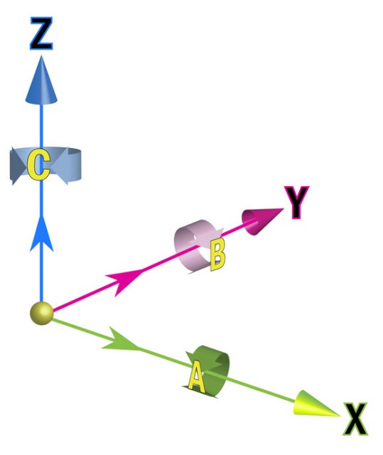

Приветсвую, всех!
Назрела необходимость делать УП в Мастеркам, но никак не получается разобраться с настройками под 3-х осевой фрезер. Пробовал использовать пост Fanuc, но получилась абра-катабра которую ЕМС 2 отверг. По идее надо на 4 оси, но начать надо с простого.
Кто работает в такой связке, направьте в нужном направлении?
Пример УП Арткама
M3S18000
G64P0.01Q0.01
G0Z10.00
G0X0.00Y0.00
G0X-643.0000Y326.0000Z10.0000
G1Z-5.0000F1500.0
G1Y70.0000F4800.0
X-70.0000
Y326.0000
X-643.0000
G1Z-10.0000F1500.0
G1Y70.0000F4800.0
X-70.0000
Y326.0000
X-643.0000
G0Z10.0000
G0X0.0000Y0.0000
G0Z10.00
G0X0.00Y0.00
M30

Kupfershcmidt писал(а): ↑ Ну если обрезать голову
Что бы не обрезать каждый раз, нужно открыть постпроцессор в Notepad++ или блокноте и отредактировать комментарии в процедуре pheader$
Поставить # перед ненужными пунктами.

WWW116 писал(а): ↑ Понятно, что готового нет
А чем вам эти не подходят Generic Fanuc 4X Mill ,
Generic Fanuc 4X Router а если вам для гнутых фасадов то вам нужен пост Fanuc 5-axis

WWW116 писал(а): ↑ если используется только четыре оси?
Я предполагаю что у вас длинная ось это Y тогда вам нужна ось В а не А
На YouTube посмотрите канал abarmot86 там есть ролики как что и почему.
Я тоже страдал такой же фигней в 15-16 году (гнутые фасады) но ради пары заказов раз в пол года, оно того не стоит. Вы попробуйте промониторить спрос на рынке в своей локации. А потом за гоняйтесь в эту тему. И не все так просто, если по проще это все делать, вам нужно накладывать DXF файлы на цилиндр. А это в фасаде R300 от центра до вершины 300мм,и без шахер-махер в системе чпу никак не обойтись, ну если конечно у вас ось Z не 1000мм или больше.
У меня длинная ось Х. Абармота знаю не по наслышке. Общался с ним на эту тему. У него другая программа управления станком и ему подошёл один из стандартных постов. Фигней не страдаю, на это больших ставок не делаю. Надо для себя как опыт и багаж знаний. Про тонкости подготовки УП знаю. На фасаде R300 в центре 87мм, а не 300мм.
