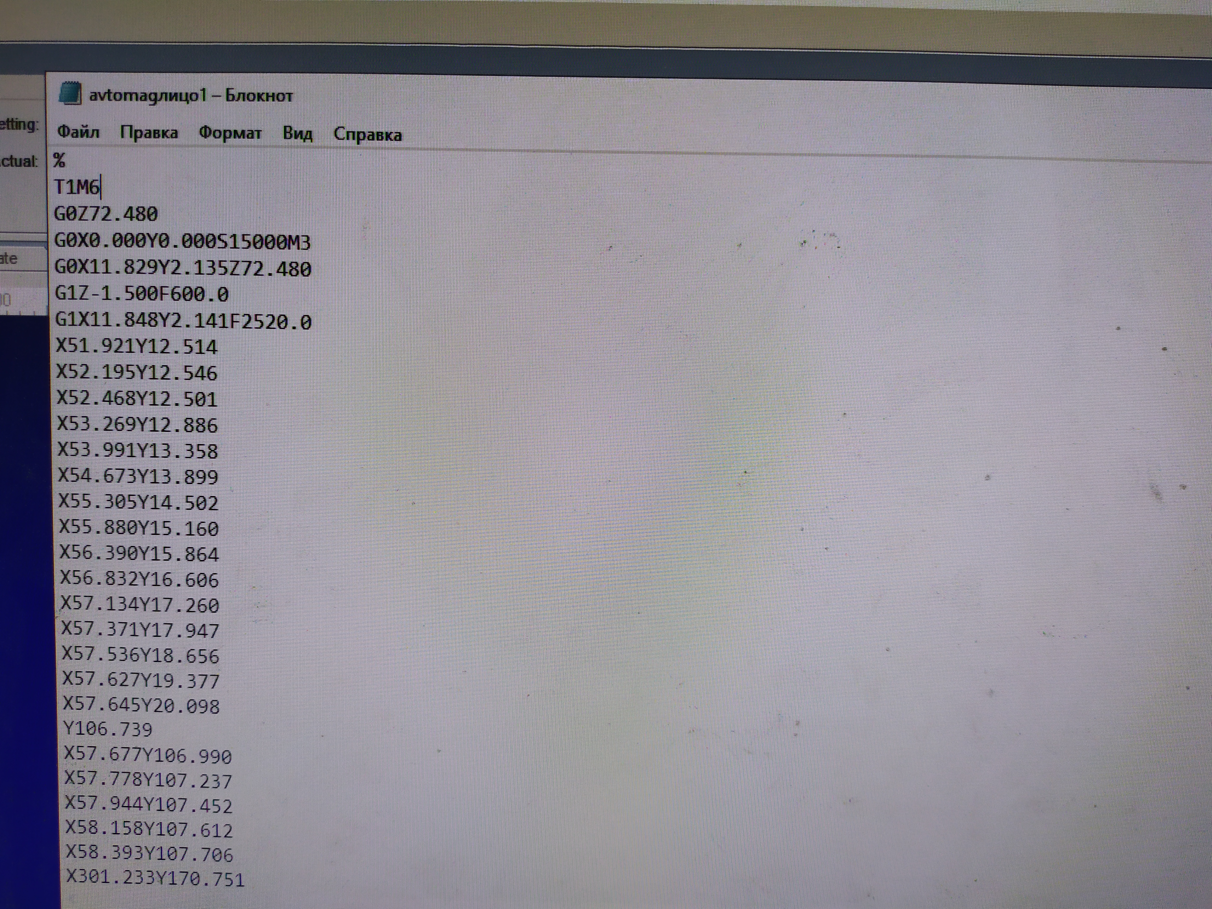

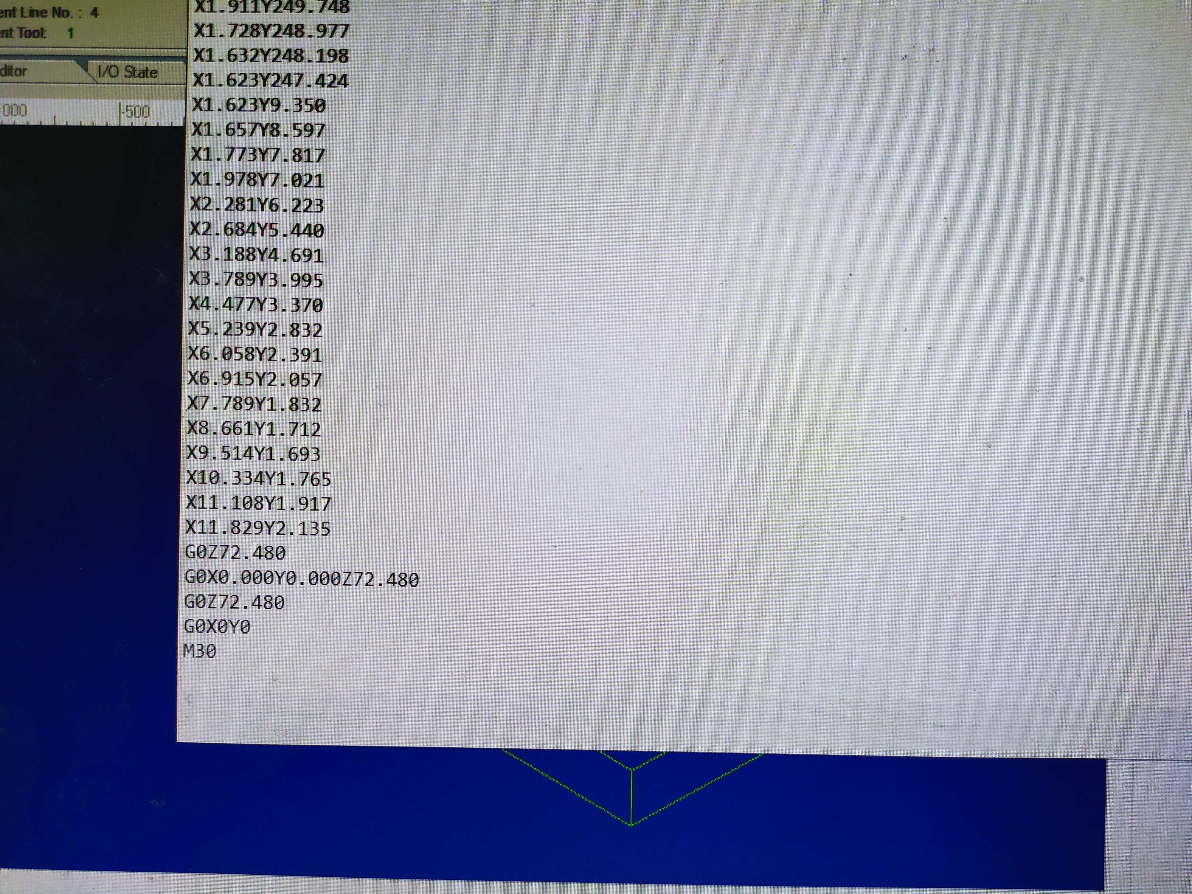

Начало конец программы
IMG_20200908_120844.jpg (2167 просмотров) <a class='original' href='./download/file.php?id=185813&mode=view' target=_blank>Загрузить оригинал (8.32 МБ)</a>
IMG_20200908_120850.jpg (2167 просмотров) <a class='original' href='./download/file.php?id=185814&mode=view' target=_blank>Загрузить оригинал (7.08 МБ)</a>

Хм. Вроде ничего лишнего, хотя нет нужного. :) Таки М2 попробуй, как советовали. Ввод после М2 и М30 не забыть. Но вообще странное что-то. Не должен ехать. А шпидель руками включаете?

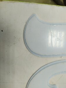

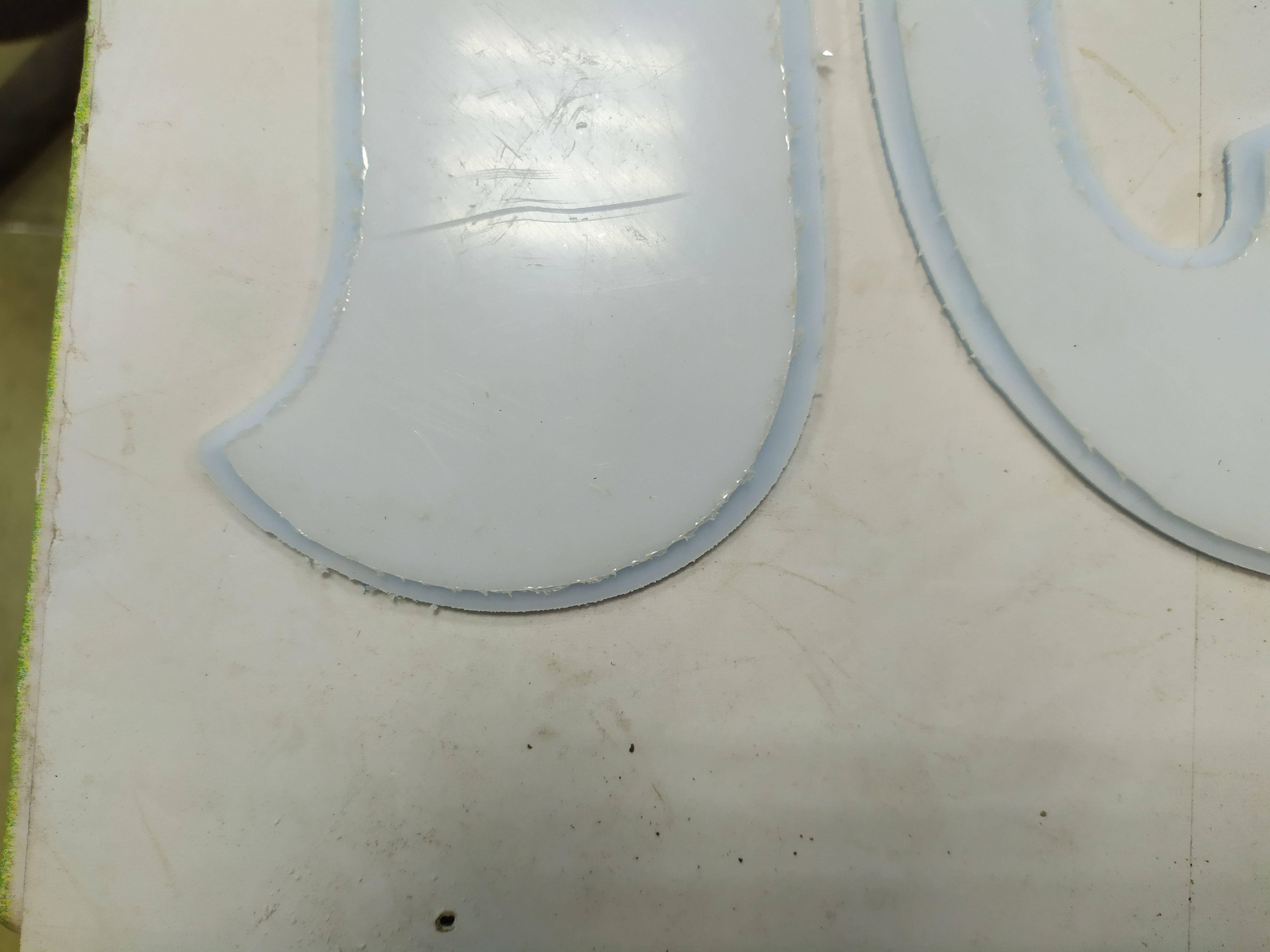

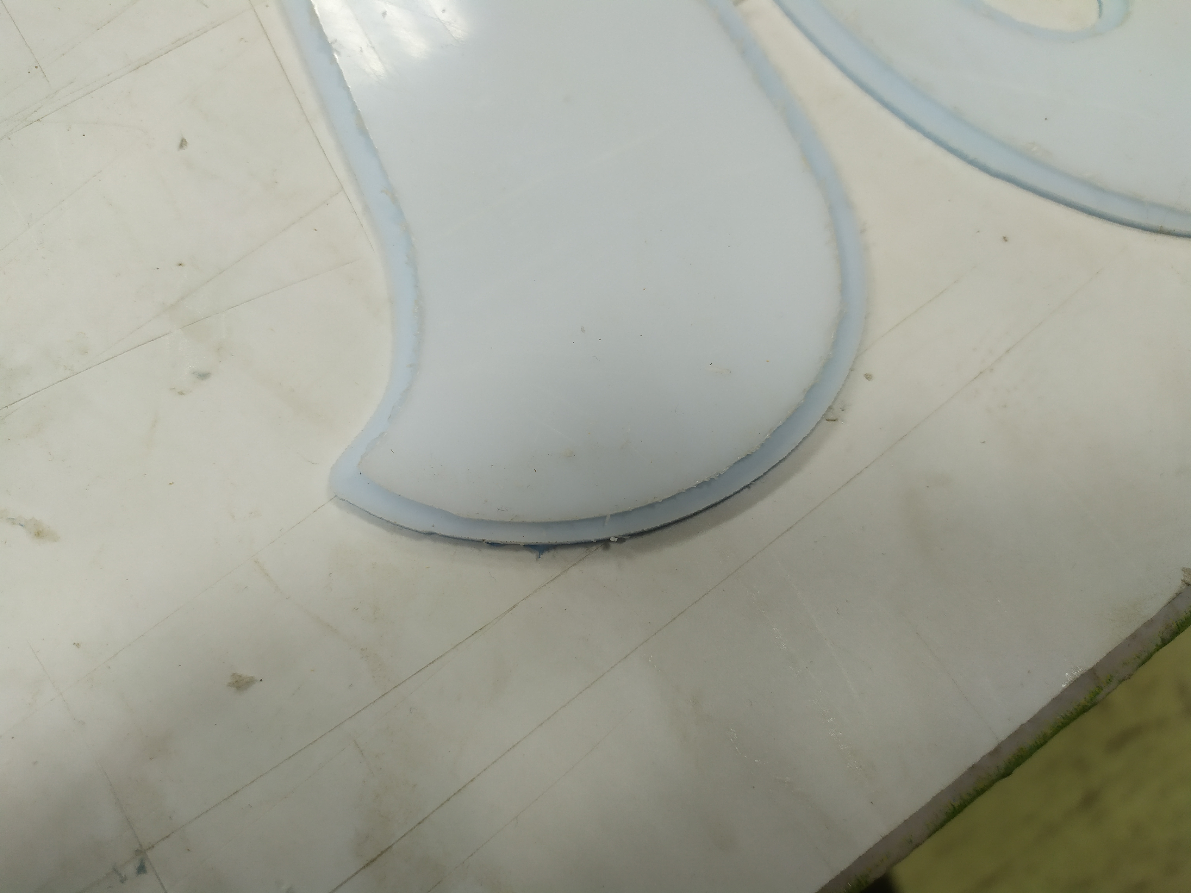

Есть еще другая проблема. Станок при вырезании кривой линии оставляет полосу. Т. Е. Вырезаю букву. Скажем букву О для рекламной вывески. На это лицо вырезаются борта из 3мм пластика. И чтобы борт четко встал по краям буквы Вырезается раз по краю. Глубиной 1.5мм. Вырезается лицо из акрилла 3 мм. Сначала фреза проходит внутри вектора на глубину 1.5 мм. Потом снаружи вектора отрезая саму букву. Фреза 3 мм. И вот между двумя этими проходами остаётся буртик. Порой даже 1мм. И не по всему периметру, а в некоторых местах. В основном проявляется на кривых линиях. Видео ступеньку. Фреза идет идет и бац станок сам дергается и раз получается раз не 3 мм, а
Aerokos
Сообщения: 13
Зарегистрирован: 06 сен 2020, 18:44
Настоящее имя: Носков Павел
Re: Станок после выполнения программы сам меняет нулевую точку и заново начинает выполнение программы
Сообщение Aerokos »
2мм. Либо бац и между пазом и краем буквы буртик в 1мм. И это не зависит от размера буквы.

Вот здесь видно
Вот так вот (1760 просмотров) <a class='original' href='./download/file.php?id=190121&mode=view' target=_blank>Загрузить оригинал (2.54 МБ)</a>
Вот так вот

А если в постпроцессоре уменьшить количество знаков после запятой в координатах перемещения осей?

попробуйте с G61 или даже G61.1-может помочь от бортика.
а так-похоже, что с повторяемостью у него не очень, home all после каждой обработки как вариант)

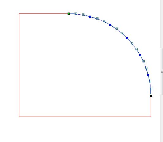

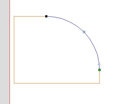

поменяй кривые на "правильные"
это
BesieJoran.JPG (1707 просмотров) <a class='original' href='./download/file.php?id=190125&mode=view' target=_blank>Загрузить оригинал (18.17 КБ)</a>
на это
dugaJoran.JPG (1707 просмотров) <a class='original' href='./download/file.php?id=190126&mode=view' target=_blank>Загрузить оригинал (13.9 КБ)</a>
код в разы уменьшится и ехать плавнее будет

Прямоугольники получаются размер в размер. Без перекосов. А вот если попытаться вырезать круг, то он либо овальный, либо с ребрением либо треугольный, вообще такой волнистый край

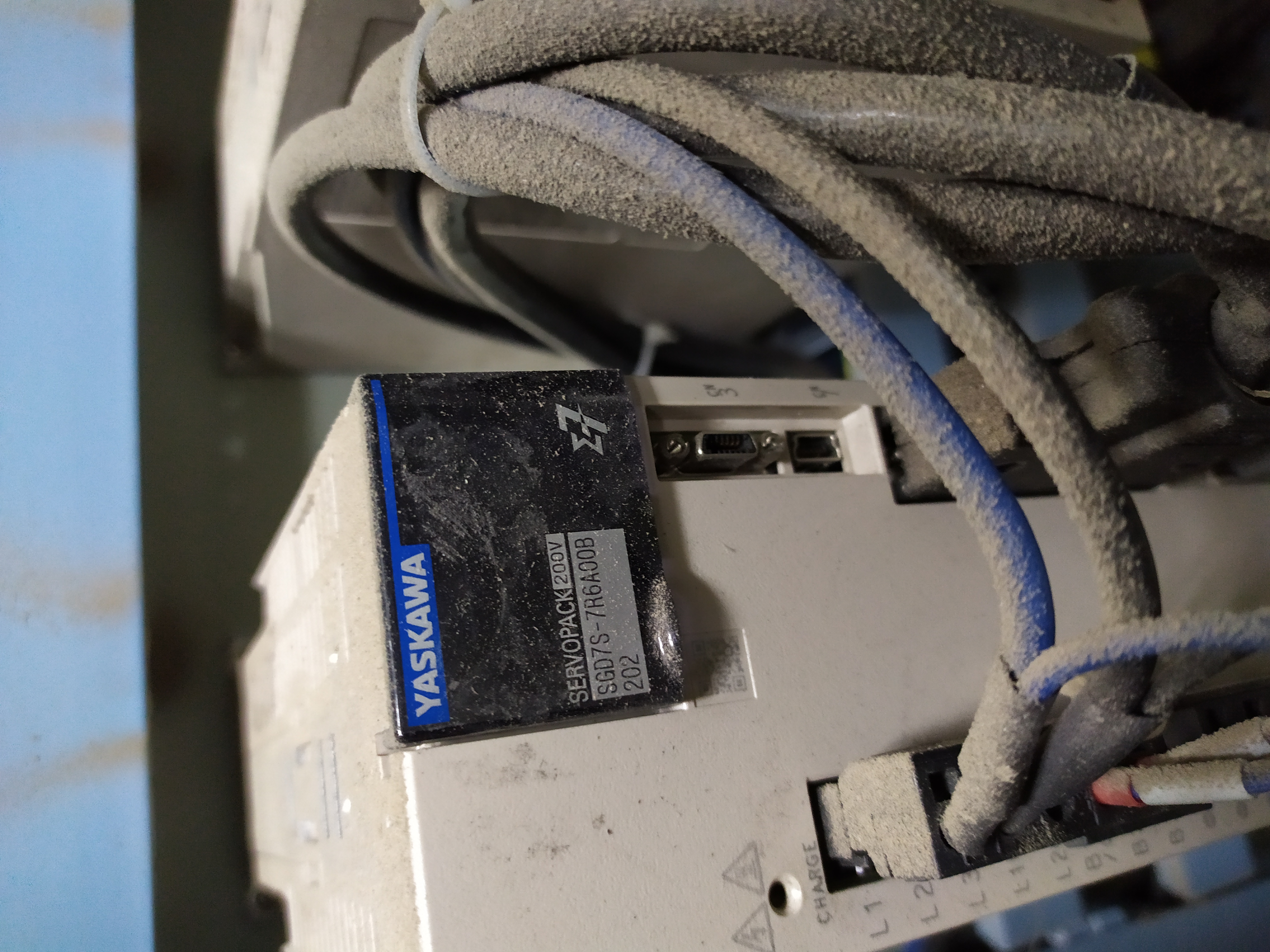

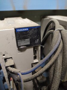

На станке стоят сервоприводы. Это сервоускорители.
IMG_20201211_213342.jpg (1635 просмотров) <a class='original' href='./download/file.php?id=190259&mode=view' target=_blank>Загрузить оригинал (5.11 МБ)</a>

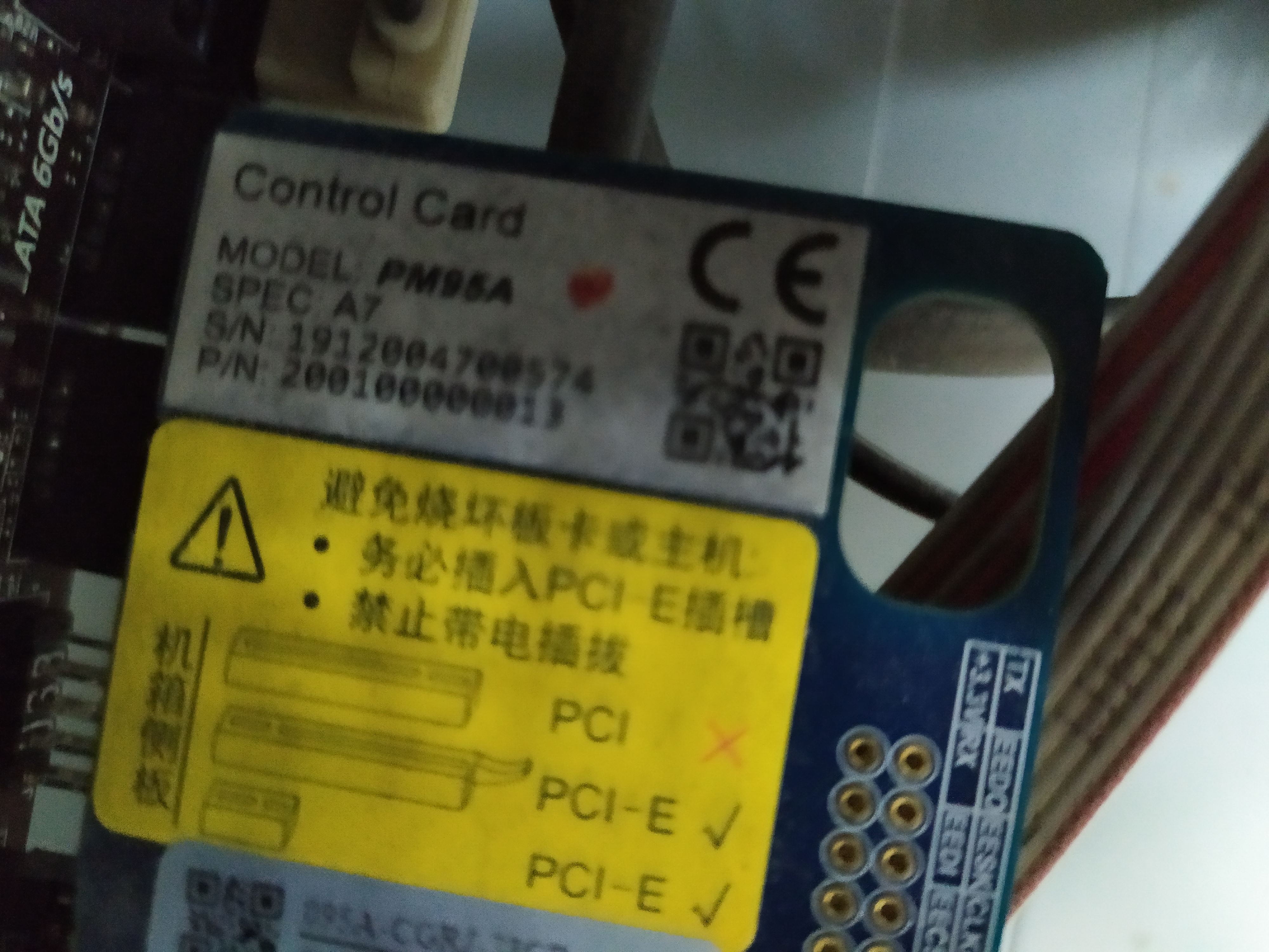

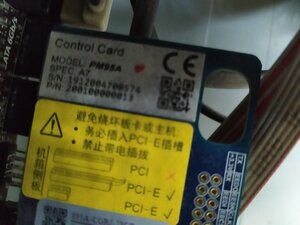

Это плата в системнике
IMG_20201211_213106.jpg (1634 просмотра) <a class='original' href='./download/file.php?id=190260&mode=view' target=_blank>Загрузить оригинал (4.9 МБ)</a>
