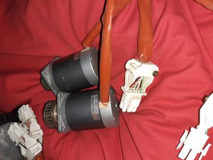

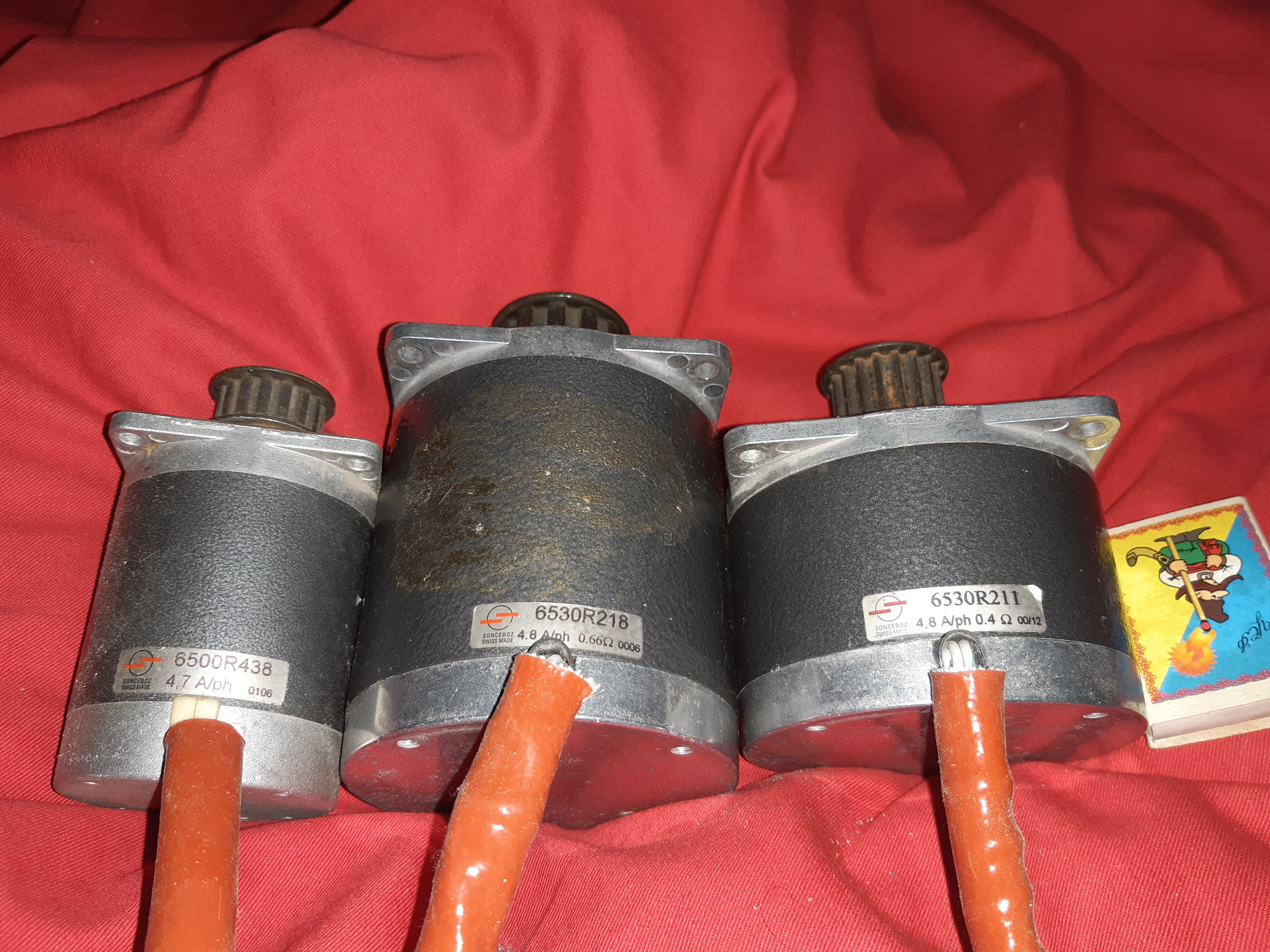

Всем доброго времени суток. Достались разные шаговики. По логике думал так, чем больше движок, тем выше мощность. Но так как я чайник в постройке станка с чпу, я ушел в ступор глядя на данные моих шаговиков. У них ток 4.7 - 4.8А и при том что все разного размера и сопротивление обмоток у них разное. Соответственно и напряжение питания должно быть разное. От сюда у меня вопрс. Какие мне искать драйвера и блок питания, чтобы они подошли по напряжению и по току к этим шаговикам?

Okser писал(а):акие мне искать драйвера и блок питания, чтобы они подошли по напряжению и по току к этим шаговикам?
Покажи кол-во проводов что торчат из шаговика.

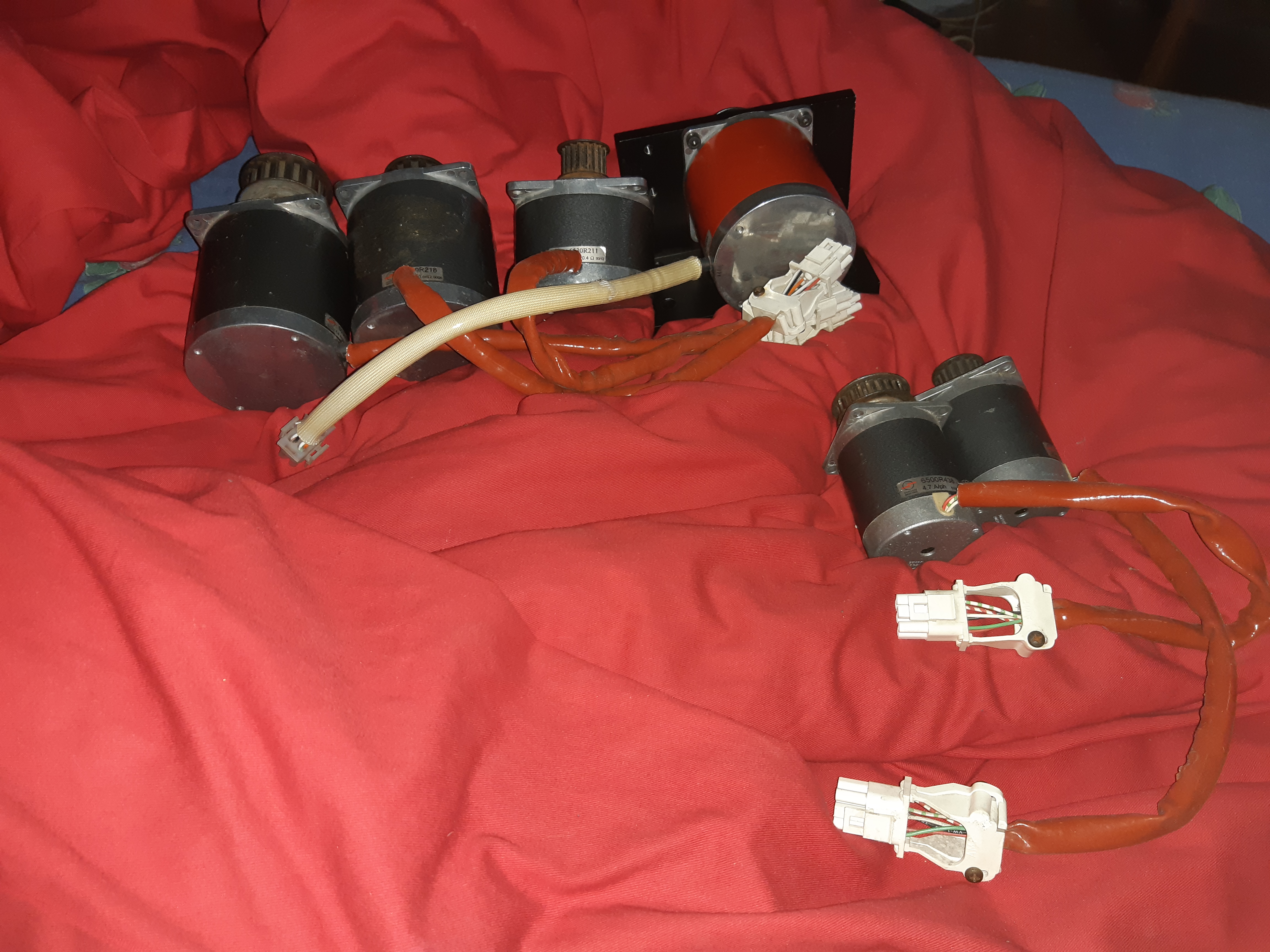

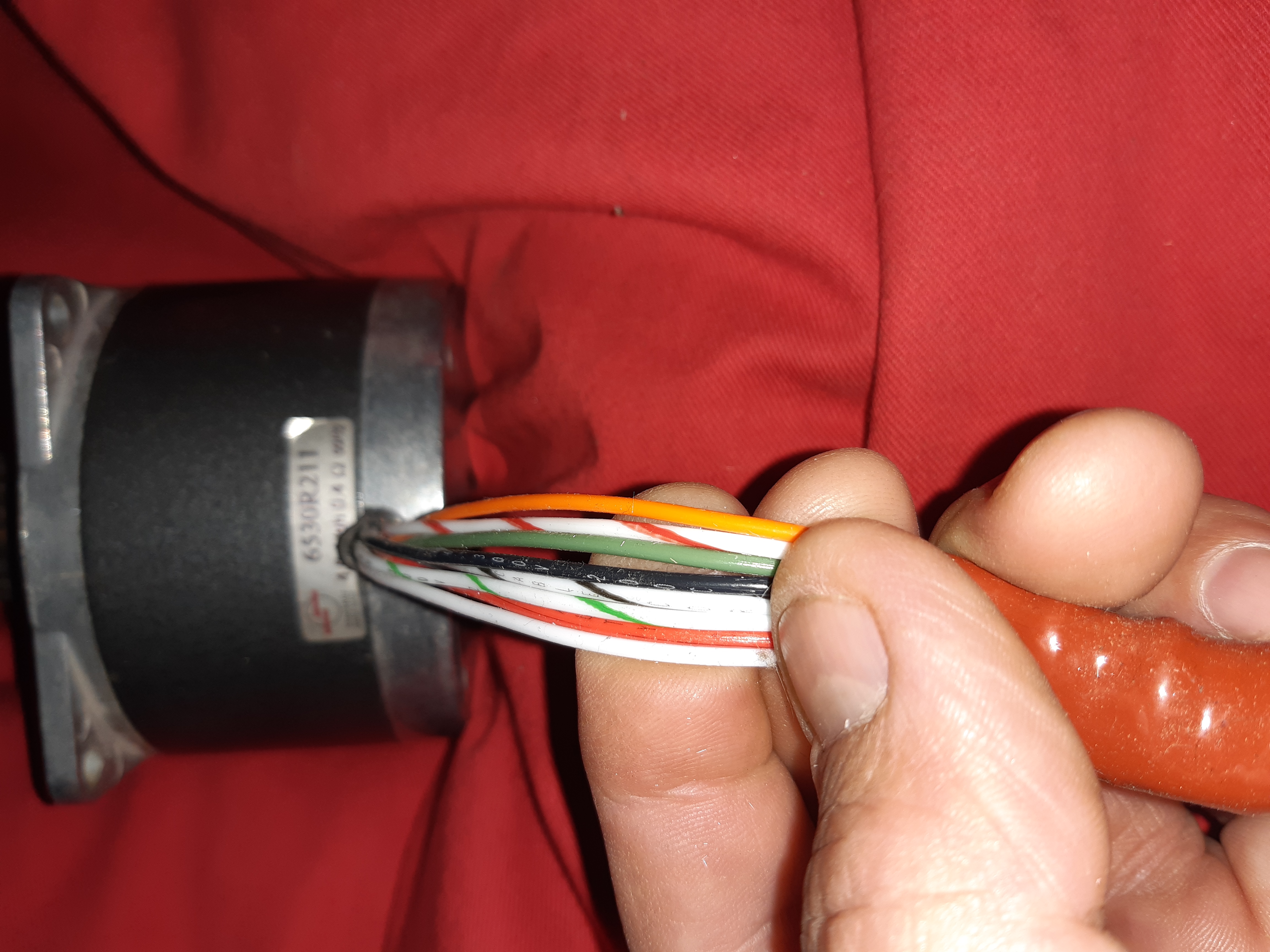

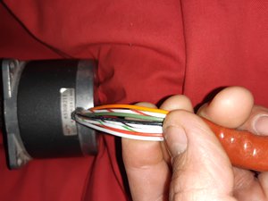

На четырех больших движках по 8 выводов, на двух маленьких по 6.
15973232609003810087711439228829.jpg (1969 просмотров) <a class='original' href='./download/file.php?id=184914&mode=view' target=_blank>Загрузить оригинал (3.59 МБ)</a>
15973235059896438050689178269698.jpg (1969 просмотров) <a class='original' href='./download/file.php?id=184915&mode=view' target=_blank>Загрузить оригинал (5.96 МБ)</a>

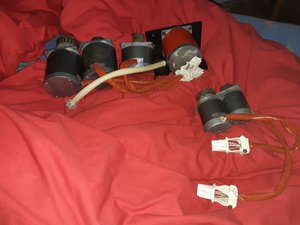

Что то фотку не загрузило с четырьмя движками. Сфоткал еще раз. Это все движки в наличии.

За подключение я не переживаю, я боюсь спалить движки. Судя по сопротивлениям обмоток, питание очень низковольтное. Если взять блок питания на 48 вольт или немного меньше и запитать им драйвера с движками, то как то не по себе становится. Ваш пост я сейчас почитаю.
