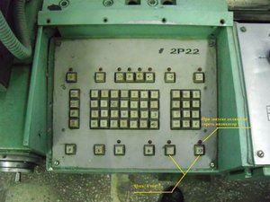

1. Клавиатура (рис.1).
а) Кнопки немного потерты, правильно ли я обозначил кнопки "Пуск" и "Стоп"?
б) В руководстве сказано, что после включения должен гореть индикатор "Стоп", но у меня не горит,горит только "Ручное управление". Все ли в порядке? (станок недавно был отлажен, думаю что все,но смущает расхождение с "руководством")

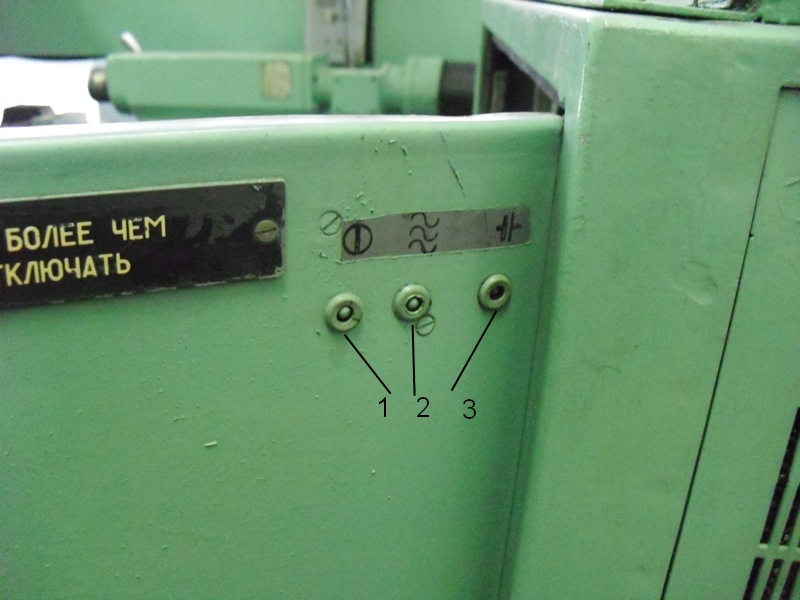

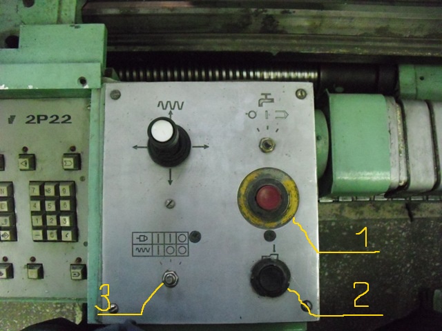

2. Джойстик (рис.2). Обозначьте пожалуйста отмеченные на рис. органы управления.

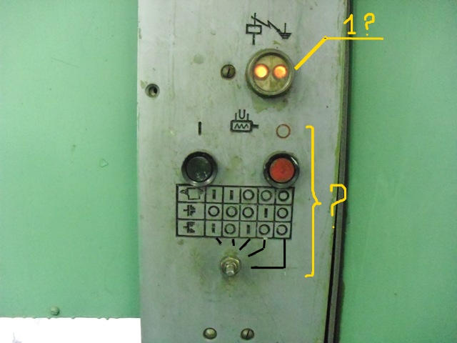

4. На рис4. кнопки и индикаторы вообще не знакомые. Просьба обозначить отмеченное

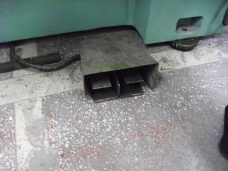

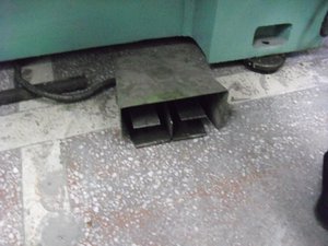

5. А что за педали на рис.5?

Педали это, если я правильно помню, управление (сжать-разжать) патроном или пинолью задней бабки.

Индикктор в виде инопланитянина это что-то с заземлением.
По кнопкам: слева пуск, справа стоп. После включения и диагностики и игнорировании ошибок о нехватающих субблоках в электрошкафу должна щелкнуть реле типа "готовность ЧПУ", включиться ручной режим и гореть светодиод над кнопкой стоп.

Педали. Если на станке патрон с гидрозажимом, то педали для него, в противном случае это для пиноли.
По-моему, на 16к20ф3 гидравлики нет совсем, а вот как раз на пиноли стоит двигатель, так что 99%, что педали на пиноль.

Доброго дня товарищи. И так, начнем: Рисунок 1(клавиатура) левая клавиша "ПУСК", правая "СТОП" (светодиоды должны работать). Рисунок 2 (Мнеморукоять) мнеморукоять - подача инструмента в ручном режиме по координатам "X+, X-, Z+, Z-", переключатель охлаждения СОЖ, кнопка экстренного останова, переключатель на 3 положения "Вращение патрона, и движение подачи рабочего инструмента", значение черной кнопки не помню :)). Рисунок 3(индикаторы) - сегодня на смене посмотрю :)). Рисунок 4 (Кнопки и индикаторы) двойной индикатор - 1 лампа показывает вроде как о том что станок находится под напряжением - точно узнаю сегодня на смене у наладчика :), 2 лампа показывает о наличии работоспособности заземления станка, 2 кнопки "черная и красная" включение/выключение приводов, переключатель по патрону, в каком положении он может затягивать деталь, может саму деталь зажать: пруток, трубу. а может и зажать изнутри - вроде так я понимаю.Ну и 5-е, педали зажима/розжима кулачков патрона и регулировка выдвижения центра. Ну вроде так все.

педали на рис 5 (для данной модели) нужны для зажима/розжима центра(он двигается туда-сюда в задней балке и служит для зажима детали), а не для кулачков патрона(там они разжимаются/сжимаются вручную). Да программа набивается вручную, но она проще чем на многих других. Тем более 1 раз забил и все работай пока станок не сломается или пока буфер памяти станка не переполнится. Тогда придется перебивать параметры(там мало их 18 строк) и возможно программу. :)
