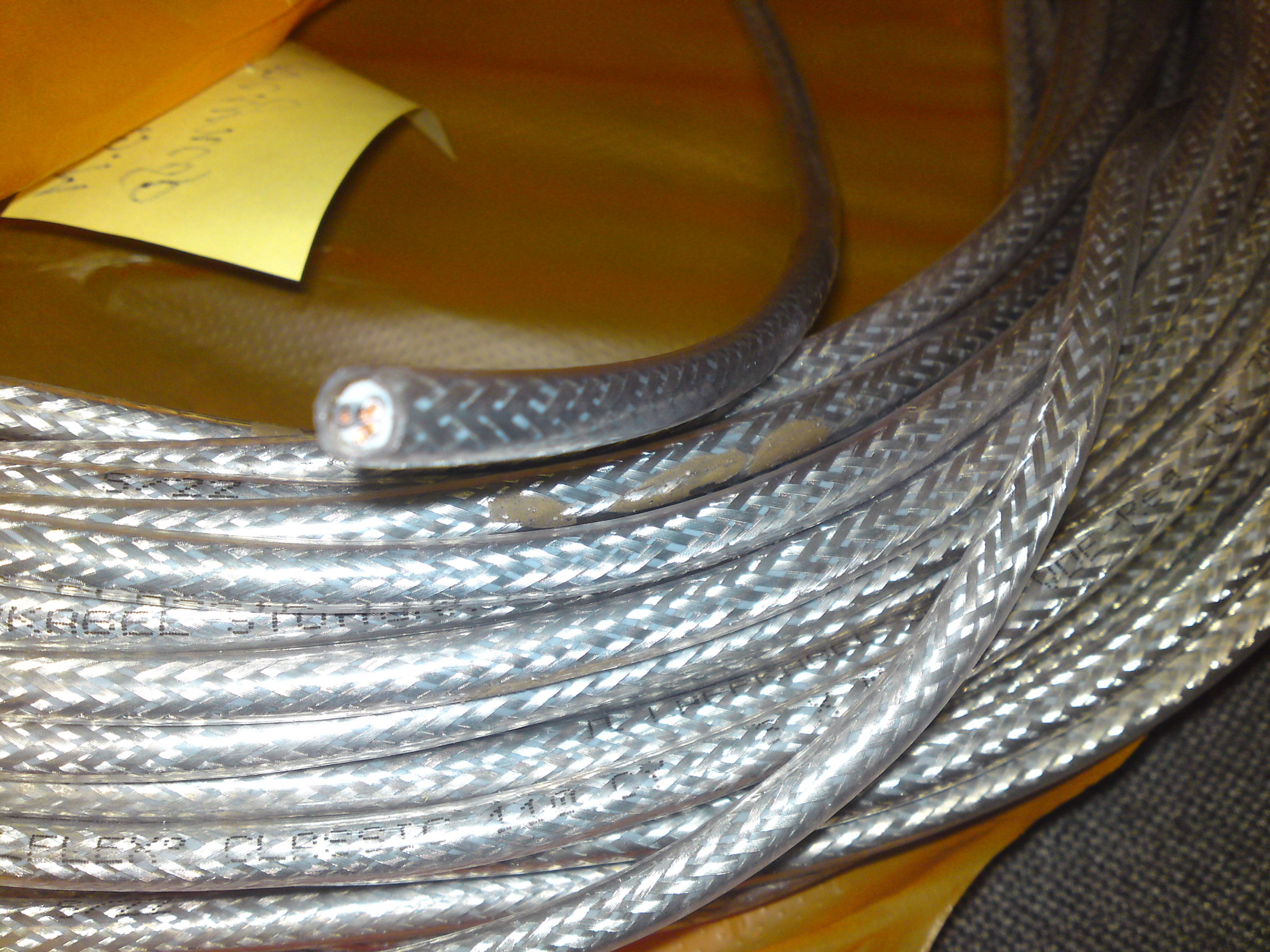

В ходе поисков способа по-человечески сделать проводку от индуктивных датчиков до платы опторазвязки в одном канале с кабелем на шпиндель и шаговые двигатели был найден и куплен вот такой образец. OLFLEX® CLASSIC 110 CY
lapcabel ollflex 110Y.jpg (10680 просмотров) <a class='original' href='./download/file.php?id=14101&mode=view' target=_blank>Загрузить оригинал (1.12 МБ)</a>
Мягонький, гибкий. Заплатил 4 тыщи за 60 метров.
Теперь вот буду апгрейдить кабель-каналы...

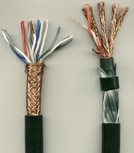

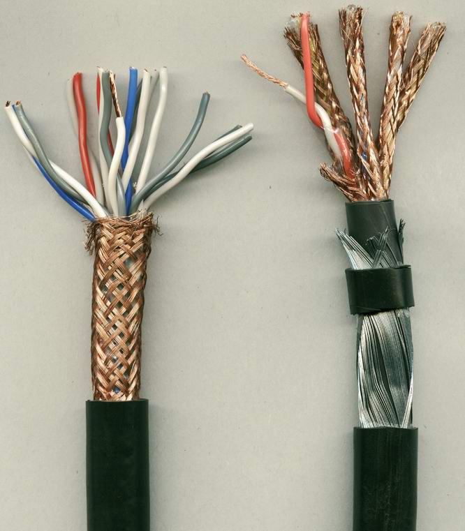

mkeks.jpg (10636 просмотров) <a class='original' href='./download/file.php?id=14176&mode=view' target=_blank>Загрузить оригинал (58.4 КБ)</a>
МКЭШв
Возможно не так гламуро, но раза в три точно дешевле.

Я повелся вот на это описание:
Является связующим звеном для контроля в механических станках, конвейерах, линиях производства и сборках, также как и для измерительного и автоматическогоь контроля и компьютерных систем, в оборудовании, атомных электростанциях, охладительных системах, и в системах обработки данных.
Технические данные:
минимальный радиус изгиба подвижно - 15 х D кабеля, стационарно - 4 х D кабеля;
температурный диапазон подвижно - от -5 до +70 0С, стационарно - от -30 до +70 0С;
напряжение U0/U - 300/500 В;
тестовое напряжение 4000 В;
спец. изоляционное сопротивление > 20 ГОм х см.
Строение кабеля:
Тонкопроволочные медные жилы, специальная ПВХ изоляция жил, жилы переплетены между собой, черного цвета с белой нумерацией, внутренняя ПВХ оболочка серого цвета, оплетка из тонкой медной проволоки, прозрачная внешняя оболочка из специального ПВХ состава, пламязамедляющая.
Хоть он и оказался слегонца более толстый, чем я ожидал, кабель меня устроил по основному своему качеству - гибкость. Реально очень гибкий, мягонький такой.

UAVpilot писал(а): 9.3 мм, и это всего лишь 2 жилы по 0.5 в общем экране
Это две пары.. .если 1 пара то там вроде что-то около 6-7мм.
Re: Кабель для слаботочки
Это одна пара. Взял из справочника самый тонкий кабель: 6.5 мм по экрану, 9.3 мм по внешней оболочке.

кабель МКЭШ
Кабель МКЭШ хорошо выдерживает вибрацию, удары (в том числе многократные) механического характера и подходит для выполнения соединений между приборами.
Расшифровка кабеля
Аббревиатура МКЭШ расшифровывается как:
М – монтажный;
К – капроновая изоляция жил;
Э – экранированный;
Ш – изоляция из полиамидного шелка.
Кабель МКЭШ – область применения
На практике кабель мкэш предназначен для организации соединения как между блоками и узлами внутри приборов, так и для подключения электронных устройств между собой. МКЭШ рассчитан на работу с переменным током частотой до 400 Гц и напряжением до 500 В или с постоянным током напряжением до 750 В. Данные характеристики делают кабель МКЭШ одним из лучших решений при выполнении работ по коммутации АТС.
Конструкция МКЭШ
конструкция МКЭШ
Многопроволочная медная токопроводящая жила;
Изоляция из поливинилхлорида;
Медный проволочный плетеный экран;
Наружная ПВХ оболочка.
Токопроводящие жилы кабеля МКЭШ изготавливают из медных луженых проволок, количество и диаметр которых зависит от сечения проводника:
0,35мм2 – 19 проволок диаметром 0,15мм или 30 ø 0,12мм;
0,5мм2 – 16 ø 0,20мм или 19 ø 0,18мм;
0,75мм2 – 24 ø 0,20мм или 19 ø 0,23мм.
Для защиты от замыкания жилы покрыты поливинилхлоридной изоляцией.
Изолированные жилы скручены в кабель, обмотаны полимерной лентой и покрыты медным экраном, сплетенным из проволок диаметром 0,20мм. Плотность экрана не должна быть меньше 65%. Поверх него выполняется защитная ПВХ оболочка. Благодаря экранированию кабель МКЭШ не создает помех для работы чувствительной радиоэлектронной аппаратуры.
