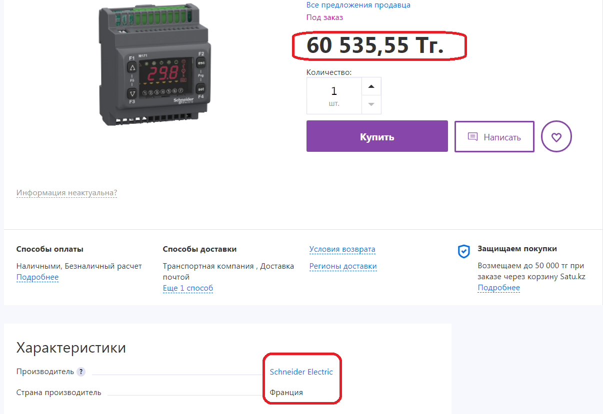

virij писал(а):плата создавалась для управления пеллетным котлом, вкл/выкл шнеков, регулирование подачей воздуха по показаниям датчиков температуры
Нафига мне ваши голые платы под такую задачу, когда есть например такое wave .
60000 тенге это примерно 10000руб
01.png (2789 просмотров) <a class='original' href='./download/file.php?id=184584&sid=74adcb1b81b1ccb3bd60aceedf3520fa&mode=view' target=_blank>Загрузить оригинал (100.4 КБ)</a>
