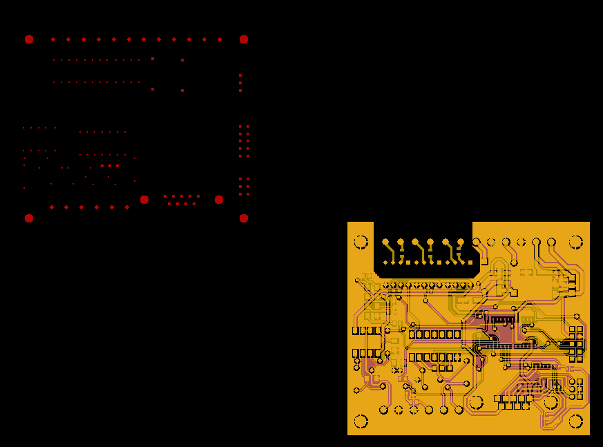

Решил попробовать заказать печатные платы в Китае.
Так как платы взял из готового проекта скинул китайцам. Они посчитали. Все Ок!
Когда оплатил просят прислать GERBER файл. Где его взять :thinking:
Кто может, откройте эти файлы и скажите что не так
Gerber.rar
(202.55 КБ) 610 скачиваний

Навскидку у тя какие-то косяки с отверстиями.
gerb_aft.PNG (5256 просмотров) <a class='original' href='./download/file.php?id=13980&mode=view' target=_blank>Загрузить оригинал (28.42 КБ)</a>

aftaev писал(а):Не я рисовал плату :) Взял готовый проект со всеми платами.
Как понял ее рисовали в KiCad он нормально все видит.
Я открыл твои файлы, то что увидил - то сказал (смотри принтскрин открытых фалов).

aftaev писал(а):Кто может, откройте эти файлы и скажите что не так
Да вроде всё более-менее так. Сверловка, правда, со смещением дана, думаю, китайцы догадаются совместить.
Плата площадью около 0,5 кв.дм, двусторонняя, с паяльной маской и шелкографией с двух сторон.

Пишут дай Герберы. Даю. Говорят типо нет контура (видать проводников). Пока замолчали или раб. день искончался или разобрались они.

Может в гербере нет GLOBAL LAYER? Там контур платы.
Отошли исходники . Пусть сами разбираются.

Посмотрел, контура действительно нет. А их кто нибудь делал на заказ в ПСБишных фирмах?

Impartial писал(а):Посмотрел, контура действительно нет. А их кто нибудь делал на заказ в ПСБишных фирмах?
о каком контуре идет речь? Покаж скринтош
