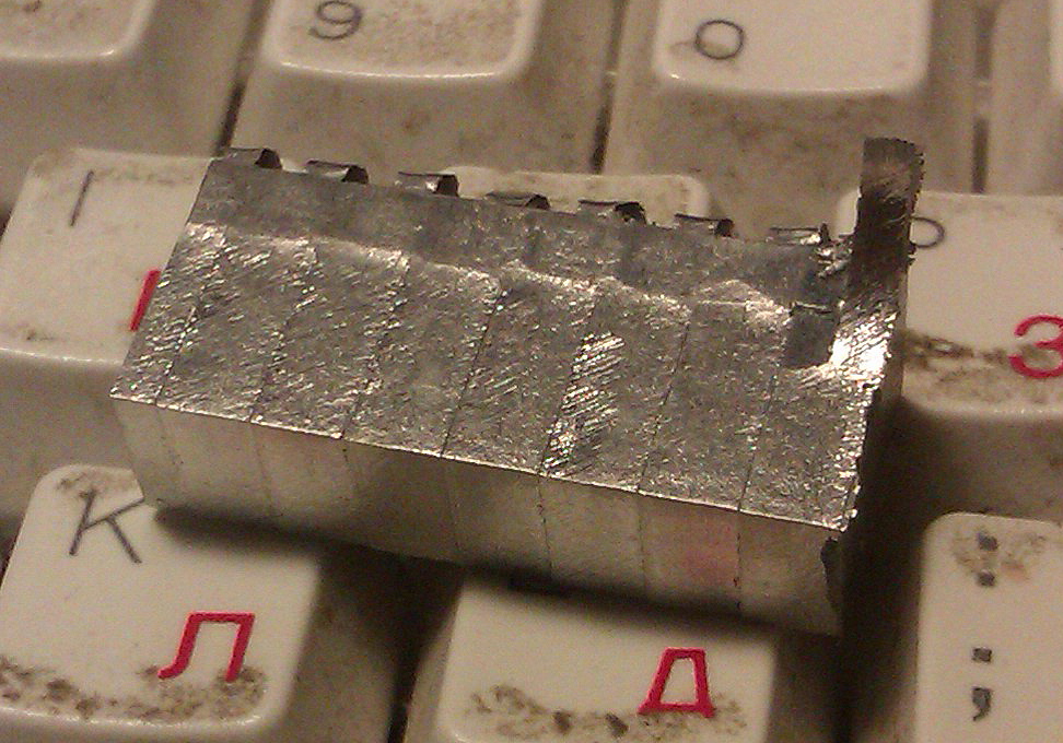

Коли уже речь зашла о цикличных операциях, терзают меня смутные сомнения, понятно что станок китайское говно, но настолько.
Вот я вырезал кусочек алюминия, фреза 10 мм, 3500 об/мин, подача 100 мм/мин, заглубление 2 мм, так вот с каждым проходом фреза смещается, это видно по "наплывам" на фото, не знаю сколько они размером, но 0.05 мм точно.
Это станок косой или фреза так сгибается ?

putman, может банальный пропуск шагов? возьми фрезу меньшего диаметра - 10мм как бы не для нежестких станков

putman писал(а):фреза 10 мм, 3500 об/мин, подача 100 мм/мин, заглубление 2 мм
на таких режимах фреза 10мм не может согнуться никак.

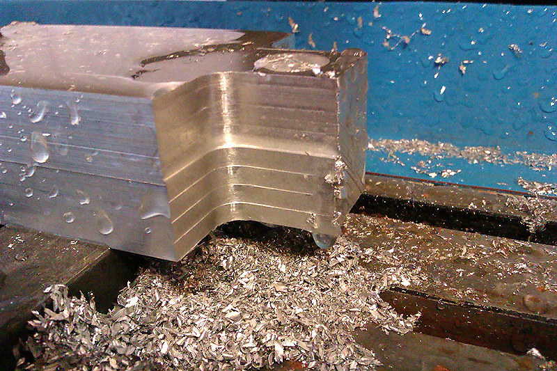

Получается шпиндель не перпендикулярно столу ?
Вот по той же программе снял 0.5 мм, "наплывов" нет, получается фреза играет ?

putman писал(а):Вот по той же программе снял 0.5 мм, "наплывов" нет, получается фреза играет ?
верхняя половина за один проход ?

нет, так же 5 или 6 проходов, за 1 там почти зеркало получается

где-то что-то отгибает видимо.
индикатор на стол, упереть в шпиндель и покачать его.
может пиноль не затянута ?

putman писал(а):Получается шпиндель не перпендикулярно столу ?
Или проверь перпендикулярность или фрезерни отверстие.
