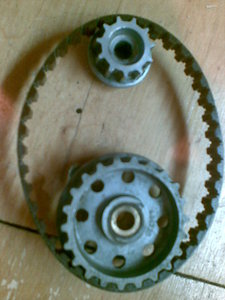

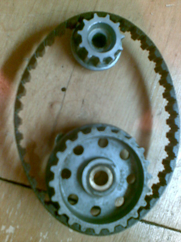

Всем добрый вечер. Около года назад решил собирать чпу фрезер. Пришлось не мало покопаться в интернете чтобы понять на чем все таки остановиться. Станок нужен для обработки дерева , акрила. Не плохо было бы чтоб и алюминий смог грызть но тут уж как получится. Планирую рабочее поле 800мм на 700мм. Стол сварил из профиля 25на25 и 50на25. Купил направляющие валы на опоре 20мм диаметр, винты трапеция 16на4, гайки бронзовые. Портал профиль 25на25 тоже готов. В чем суть вопроса, есть 3 одинаковые пары шкивов с ремнями от печатных машинок , алюминиевые, ремни непонятно из чего какой то пластик армированый проволокой примерно 0,5мм 8 жил. Ширина ремней 10мм.Диаметры шкивов 26мм и 53мм. На ось Z ставить не страшно, Y вроде тоже. А вот на X подойдут или нет, сомневаться начал. Прикидывал что портал в сборе получится около 30кг может чуть больше. Подскажите может у когото был опыт использования подобных штуковин. Двигатели 1.89Nm SM57HT76-2804. Питаться будут 40в 3А.

Re: Разные системы привода ХУ
Таким двигателям шкивы не нужны, подключайте напрямую.

Просто уже подготовил все под них, винты расточены. В шкивах втулки под них стоят. Крепление двигунов тоже. Подскажите какие минусы, плюсы конструкции с шкивами.
лишние детали, больше люфтов, меньше скорость.
Кроме увеличения момента другиз плюсов не вижу, да и увеличивать момент тут незачем.

один из плюсов применения схемы со шкивами это обеспечение развязки винт-мотор, работает своего рода как муфта, устраняющая перекосы и несоосности. ну и с габаритом станка можно немного выиграть если моторы спрятать куданить а не ставить в длину

Вот как раз ставить в длинну не очень хотелось. растояние между станком и шкафом 50см, уменьшать еще на 15 совсем плохо и переставить по другому станок не получается площадь мастерской не позволяет. Понимаю что в первую очередь нормальная конструкция станка. Но если все таки заменить шкивы только на X а подобрать такое же передаточное число неполучится. Возможно ли в Маче все это компенсировать. Либо второй вариант на X всетаки новый шкив а Y Z муфты. Мач установил но пока только проверял драйвера с моторами еще не знаю возможно ли таки варианты подстроить. Ну и какие муфты посоветуете.
seni писал(а):Но если все таки заменить шкивы только на X а подобрать такое же передаточное число неполучится. Возможно ли в Маче все это компенсировать.
Без проблем.
