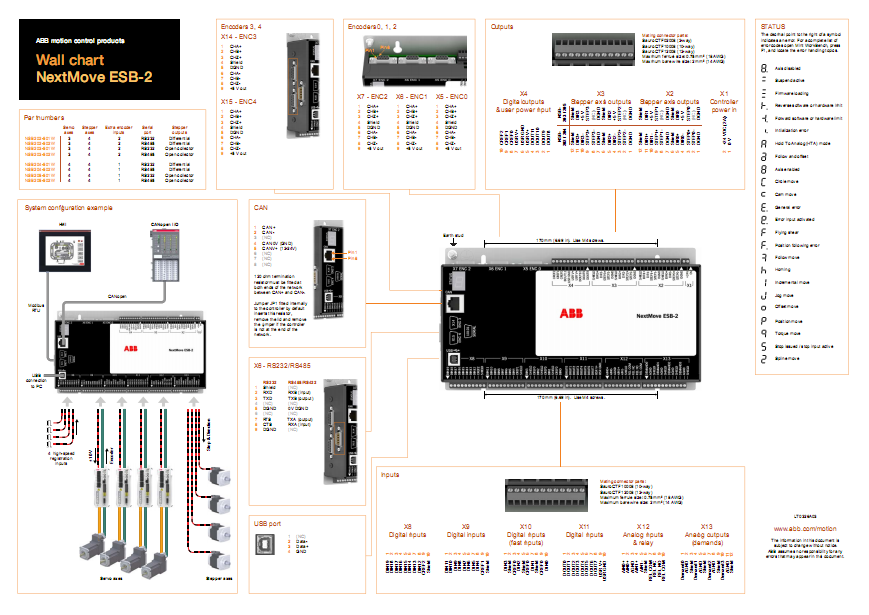

В комплекте со станком идет плата NEXTMOVE ESB-2.
изображение_viber_2020-06-17_20-24-01.jpg (2886 просмотров) <a class='original' href='./download/file.php?id=182862&mode=view' target=_blank>Загрузить оригинал (208.12 КБ)</a>
Сама плата на ebay стоит 1000$. Распиновку по плате, эти редиски, не дали. Могут прислать специалиста из Одессы в РБ. 500 евро + ком.расходы. Кароч, плата не имеет смысла тогда. Поляки прислали электронный ключ, плата рабочая. Выходы проводов из платы есть, но обрезаны со второй стороны.
Можно, конечно, поставить туда плату mach3 и подключить , как все остальные мои станки. Но хотелось бы попробовать на этой.
Итак, переходим к главному:
ПОМОГИТЕ!!!!!!!!! Подключить драйвера серво к контроллеру NextMove.
Нашел мануал, но там ничего не понятно. И контакты на станке заведены в в верхние пины, там, где должно быть подключение ШД. Или это управление одинаково для серво и шаговых по step/dir? Буду рад любой помощи.

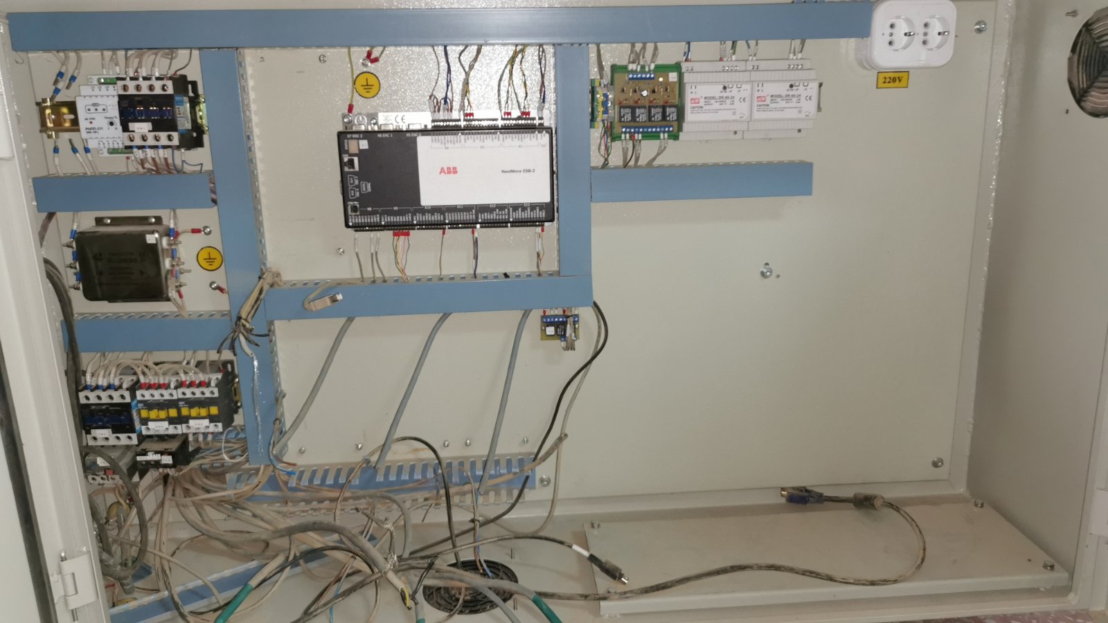

И что это такое в шкафу?
изображение_viber_2020-06-17_20-23-58.jpg (2886 просмотров) <a class='original' href='./download/file.php?id=182863&mode=view' target=_blank>Загрузить оригинал (239.04 КБ)</a>
Re: Подключение сервы к контроллеру ABB NextMove ESB-2
mas писал(а):Или это управление одинаково для серво и шаговых по step/dir?
Степ/дир одинаковый для шаговиков и серв. В сервах часто на входе стоят оптопары и в драйверах стоят оптопары. А вот напряжение сигнала степ/дир может быть разное 5,12,24в. Промышленный АВВ может выдавать не 5в, как платы для Mach3. а 12 или 24в. Тогда есть шанс попалить входа на серве.
mas писал(а):И что это такое в шкафу?
Два белых блока похоже БП на 24в
Самодельная плата взможно идет в шпиндель, если он с АТС.

Посмотрел мануалы , так получается, что подключается только 3 провода. step, dir, и питание
пины.png (2866 просмотров) <a class='original' href='./download/file.php?id=182869&mode=view' target=_blank>Загрузить оригинал (1.05 МБ)</a>
Только на плате не понятно куда что.

Итак, результат дня:
попробовал сначала подключить ABB к компу. На плате ошибка, цифра 2, что означает Spline. A spline move is being performed. See the SPLINE keyword and related commands.
В душе не знаю, что это обозначает. Перепробовал все. Одно и то же. И комп не подключается к плате. Начались мысли из области фантастики, что он не подключается, потому что моторы не подключены. При нормальной работе платы должна быть цифра 8, что обозначает Axis enabled (оси включены). Маловероятно, конечно, но хватаюсь за соломинку.
Решил сначала удостовериться в работоспособности сервы, при подключении к мач3.
В мануале нашел распиновку:
распиновка.png (2825 просмотров) <a class='original' href='./download/file.php?id=182895&mode=view' target=_blank>Загрузить оригинал (60.56 КБ)</a>
Решил подключить вместо оси Х (2,3 пин на плате мач3)
Исходя из этого всего я взял пин 2 драйвера посадил на второй пин мач3
17 драйвера на 3 пин платы
1 и 16 с платы объединил и подключил на pc5v платы.
ИИИИИИИИ
Ничего.
Enable некуда посадить , а на драйвере не понял как активировать.
Вся проблема в Enable, или я глобально не то сделал?
Подскажите, пожалуйста.
