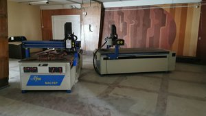

Купил 2 станка АртМастер 2112 по ликвидации.
изображение_viber_2020-06-17_20-23-51.jpg (2898 просмотров) <a class='original' href='./download/file.php?id=182860&mode=view' target=_blank>Загрузить оригинал (156.5 КБ)</a>
Но был 1 нюанс, с него украли часть оборудования: вакуумный насос, систему аспирации, драйвера и частотник. Что интересно, двигатели не тронули совсем: либо не нашли, либо не искали, либо не поняли, что для работы они нужны.
изображение_viber_2020-06-17_20-23-55.jpg (2898 просмотров) <a class='original' href='./download/file.php?id=182861&mode=view' target=_blank>Загрузить оригинал (173.42 КБ)</a>
Заявляясь на торги посмотрел, что вся механика достойного качества, моторы и шпиндель на месте. Думаю, ладно, драйвера докуплю. После доставки в цех, позвонил в Артель (производитель,Украина) чтобы докупить драйвера. Драйвера были только на 1 станок и те без фишек. И за это все запросили 2050$. Я там и присел. Думаю, на 2 станка 4100$ + частотники. Не кисло. В общем, заказал из Китая двигатели + драйвера тех же характеристик, что на станке. С доставкой вышло 1030$. Отлично.

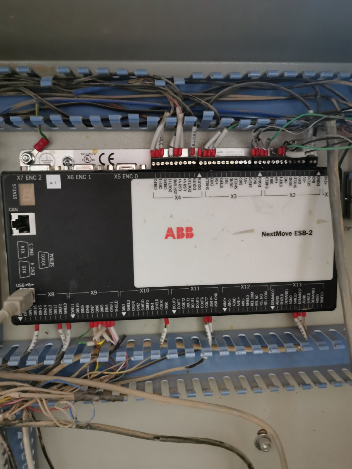

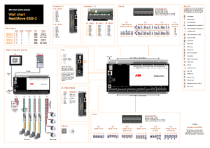

В комплекте со станком идет плата NEXTMOVE ESB-2.
изображение_viber_2020-06-17_20-24-01.jpg (2898 просмотров) <a class='original' href='./download/file.php?id=182862&mode=view' target=_blank>Загрузить оригинал (208.12 КБ)</a>
Сама плата на ebay стоит 1000$. Распиновку по плате, эти редиски, не дали. Могут прислать специалиста из Одессы в РБ. 500 евро + ком.расходы. Кароч, плата не имеет смысла тогда. Поляки прислали электронный ключ, плата рабочая. Выходы проводов из платы есть, но обрезаны со второй стороны.
Можно, конечно, поставить туда плату mach3 и подключить , как все остальные мои станки. Но хотелось бы попробовать на этой.

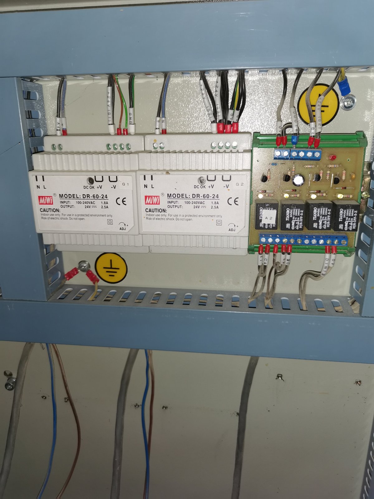

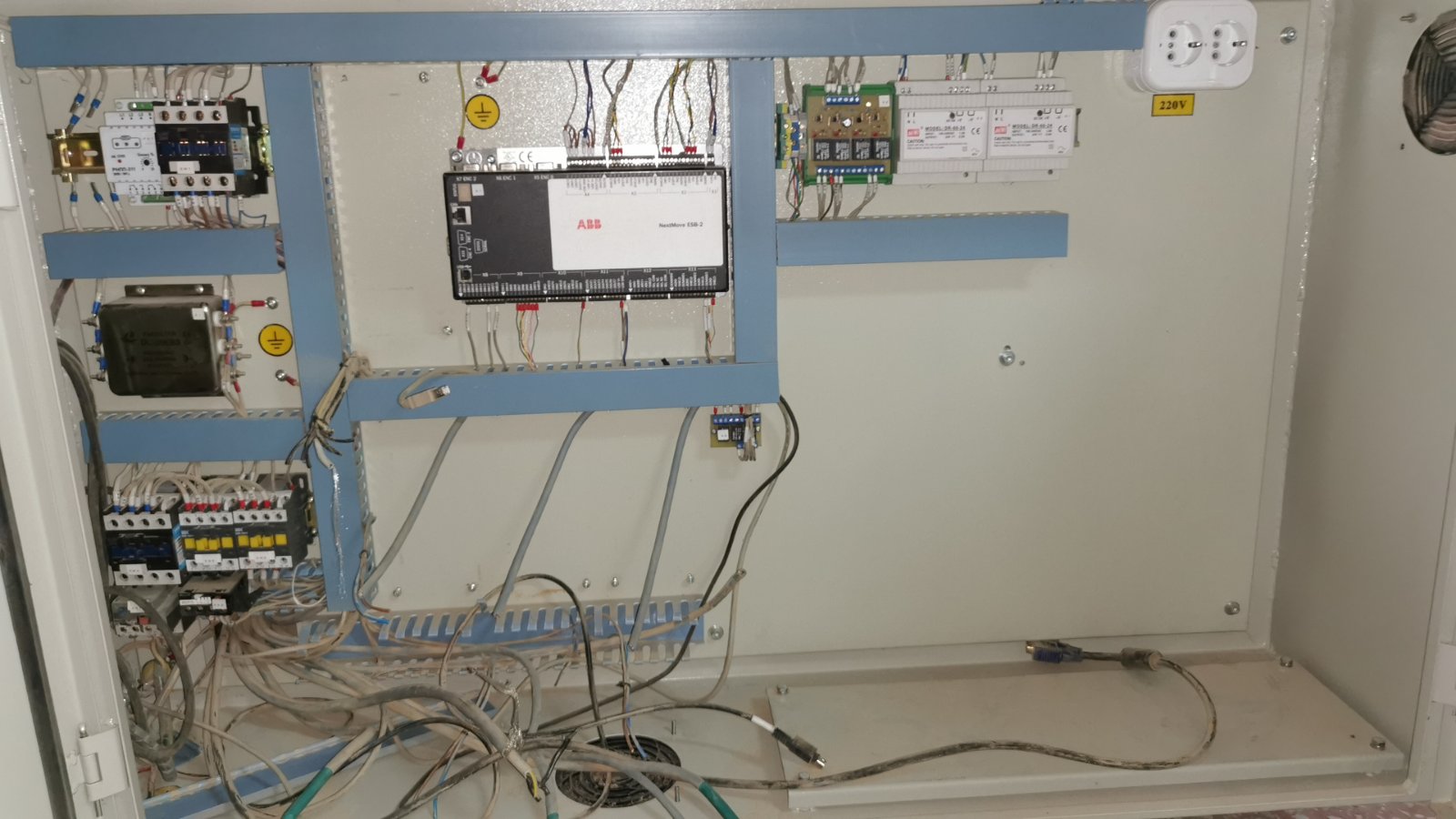

И что это такое в шкафу?
изображение_viber_2020-06-17_20-23-58.jpg (2898 просмотров) <a class='original' href='./download/file.php?id=182863&mode=view' target=_blank>Загрузить оригинал (239.04 КБ)</a>

mas писал(а):И что это такое в шкафу?
Два белых блока похоже БП на 24в
Самодельная плата взможно идет в шпиндель, если он с АТС.

Да, там 24в. Я просто первый раз с сервами столкнулся. Даже малейшего представления не имею какие пины включать.
Белые блоки проверю, от низ должно идти к плате тогда. Спасибо.

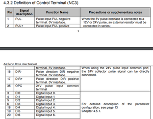

LT0326A03.pdf
(164.79 КБ) 1143 скачивания
мануал.png (2892 просмотра) <a class='original' href='./download/file.php?id=182867&mode=view' target=_blank>Загрузить оригинал (169.07 КБ)</a>
Re: Подключение сервы к контроллеру ABB NextMove ESB-2
mas писал(а):Да, там 24в. Я просто первый раз с сервами столкнулся
У серв часто сигналы POT-NOT( это концевики) S-ON(включить серву), Alarm(сброс сигнал ошибки) ... от 24в.
А вот сам сигнал степ/дир на 5в. Но если АВВ имеет уровень сигнала степ/дир не 5в, а 24 то тогда нужно ставить согласующий резистор.

У ABB два ряда колодок: верхние и нижние. По схеме на нижнюю подключаются сервы, а на верхнюю- шаговые. Там, наверное, уже предусмотрено такое питание и провода подключены именно к верхним колодкам, где шаговики.

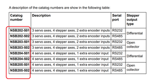

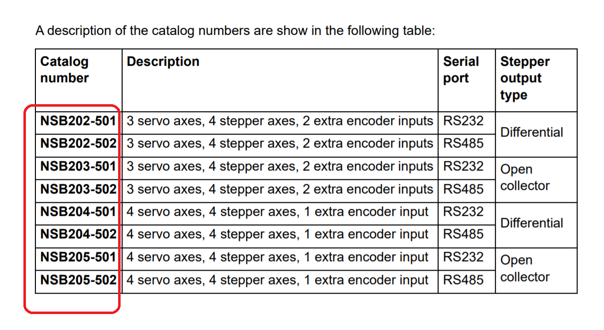

Как точная модель у АВВ
001.png (2889 просмотров) <a class='original' href='./download/file.php?id=182868&mode=view' target=_blank>Загрузить оригинал (257.05 КБ)</a>
mas
Сообщения: 289
Зарегистрирован: 07 июн 2017, 18:29
Репутация: 7
Сообщение mas »
NSB203-501W
mas писал(а):NSB203-501W
степ/дир будет в диф. сигнале.

Посмотрел мануалы , так получается, что подключается только 3 провода. step, dir, и питание
пины.png (2878 просмотров) <a class='original' href='./download/file.php?id=182869&mode=view' target=_blank>Загрузить оригинал (1.05 МБ)</a>
Только на плате не понятно куда что.

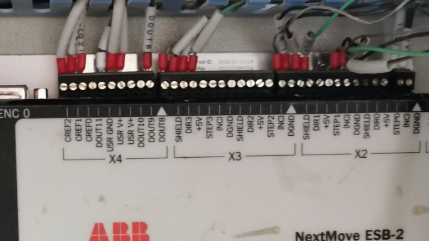

mas, берешь фоткаешь крупным планом АВВ. Открываешь фото в каком нибудь MS Paint. Далее нужно подписать куда подключенный в АВВ провод идет в твоем станке. Тогда будет малость понятно.

Сообщение mas »
Понял, завтра раскину по проводам и прорисую

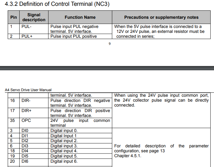

В мануале нашел распиновку:
распиновка.png (2837 просмотров) <a class='original' href='./download/file.php?id=182895&mode=view' target=_blank>Загрузить оригинал (60.56 КБ)</a>
Решил подключить вместо оси Х (2,3 пин на плате мач3)
Исходя из этого всего я взял пин 2 драйвера посадил на второй пин мач3
17 драйвера на 3 пин платы
1 и 16 с платы объединил и подключил на pc5v платы.
ИИИИИИИИ
Ничего.
Enable некуда посадить , а на драйвере не понял как активировать.
Вся проблема в Enable, или я глобально не то сделал?
Подскажите, пожалуйста.
