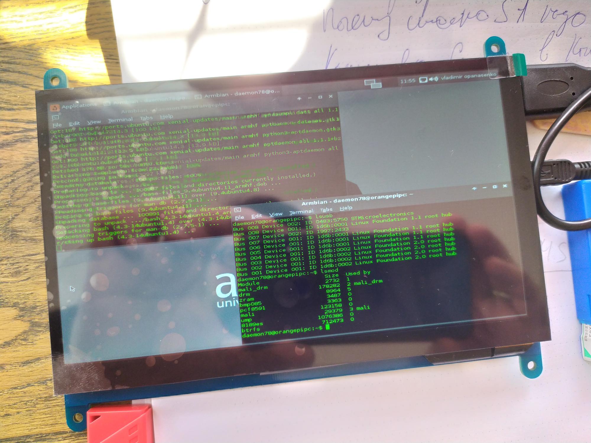

Приехал Touch Screen 1024*600, но не могу завести даже как обычный дисплей на этом разрешении.
Подскажите, как выставить 1024*600 в Armbian на ядре Xenial

xenon-alien писал(а):Привет!
Ты бы хоть фото выложил, что приехало..
Вот такое вот чудо :)
TFT7.jpg (13047 просмотров) <a class='original' href='./download/file.php?id=182818&mode=view' target=_blank>Загрузить оригинал (310.98 КБ)</a>
Re: Orange Pi PC 1024*600
daemon78 писал(а):Вот такое вот чудо
Видел подобные на али (смутили хлипкие "ушка" для фиксации), но у меня другой. (даже камеру можна припаять на фронтальную часть, ну или есть готовые с камерой)
Удалось запустить?

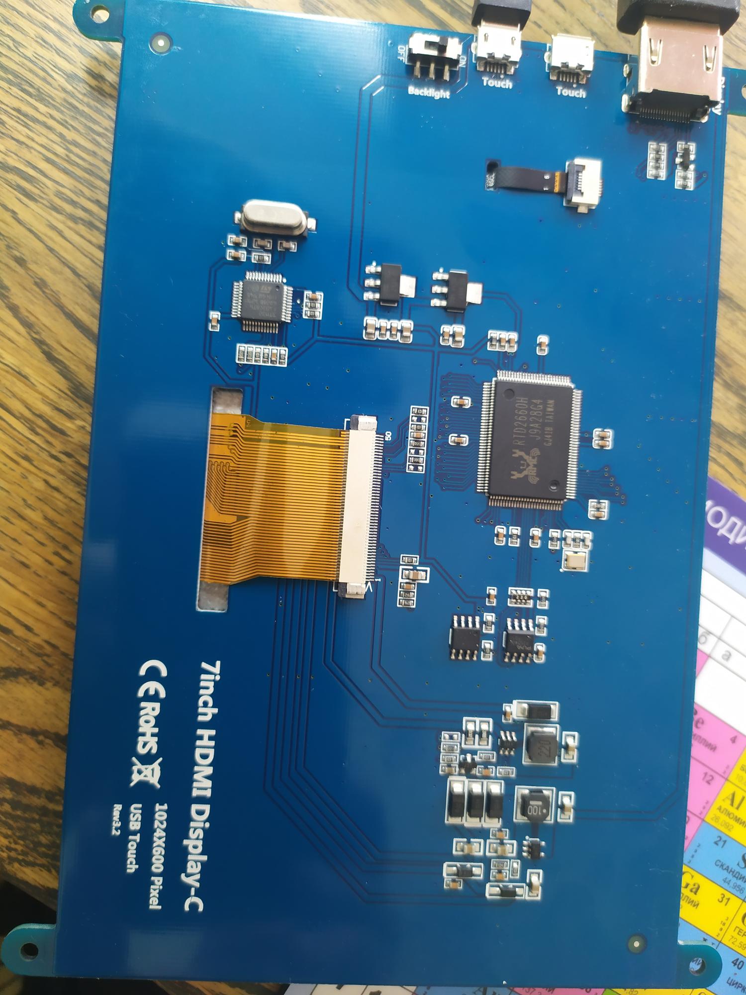

Как выглядит обратная сторона?

xenon-alien писал(а):Удалось запустить?
Функция touch screen так и не заработала.
Сам экран завелся на 1024*768.
После дня использования посинел :(
В смысле вместо белого цвета выводит теперь голубоватый.
Обратку сфоткаю

xenon-alien писал(а):Как выглядит обратная сторона?
backside.jpg (12982 просмотра) <a class='original' href='./download/file.php?id=182881&mode=view' target=_blank>Загрузить оригинал (275.14 КБ)</a>
На текущем ядре все подхватилось автоматом, на Xenial функция touch так и не заработала
