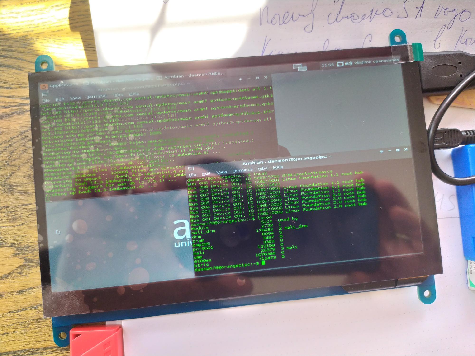

xenon-alien писал(а):Привет!
Ты бы хоть фото выложил, что приехало..
Вот такое вот чудо :)
TFT7.jpg (13055 просмотров) <a class='original' href='./download/file.php?id=182818&mode=view' target=_blank>Загрузить оригинал (310.98 КБ)</a>

Сообщение daemon78 »
xenon-alien писал(а):Удалось запустить?
Функция touch screen так и не заработала.
Сам экран завелся на 1024*768.
После дня использования посинел :(
В смысле вместо белого цвета выводит теперь голубоватый.

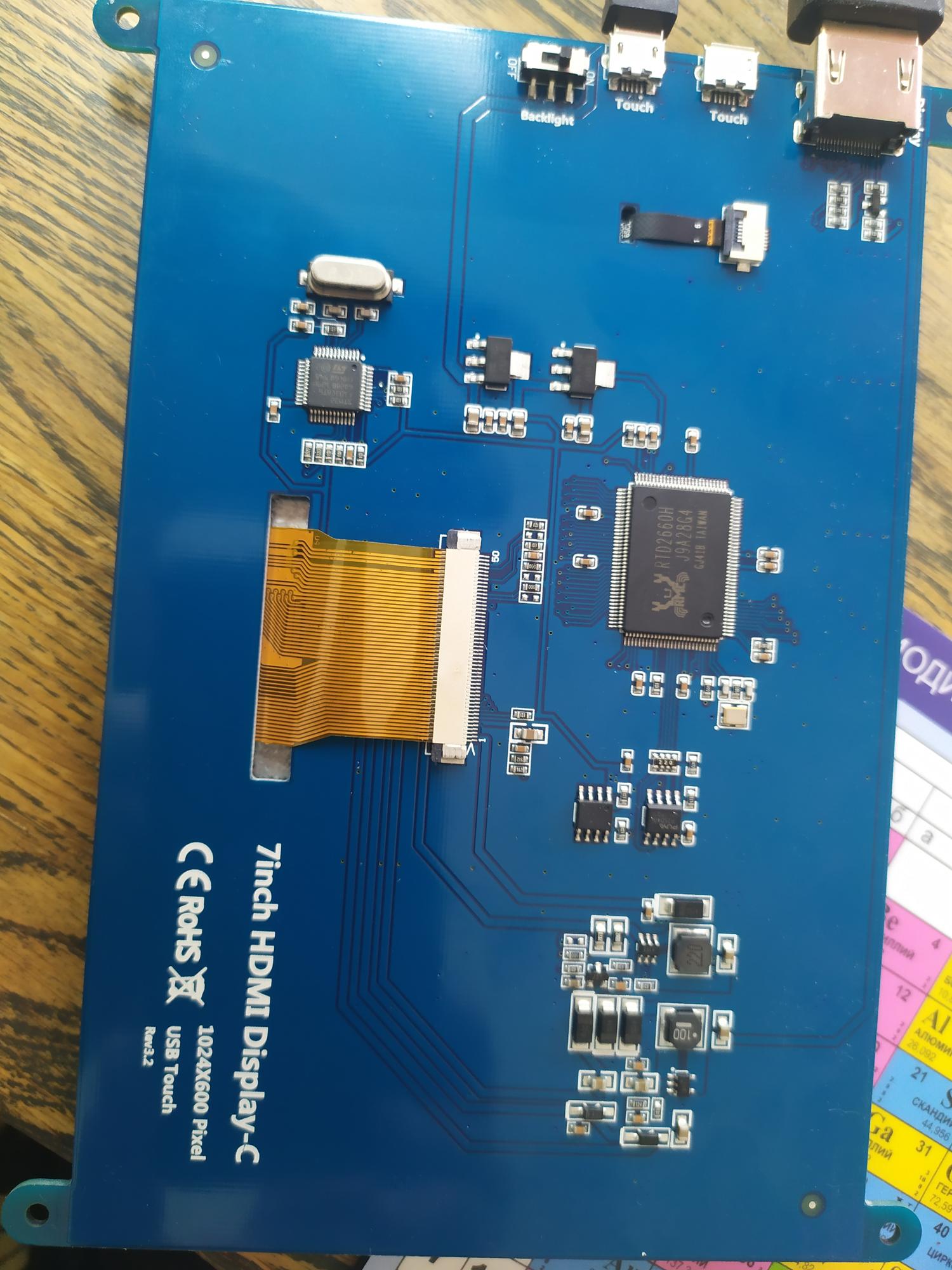

Обратку сфоткаю
daemon78
Сообщения: 1311
Репутация: 103
Re: Orange Pi PC 1024*600
xenon-alien писал(а):Как выглядит обратная сторона?
backside.jpg (12990 просмотров) <a class='original' href='./download/file.php?id=182881&mode=view' target=_blank>Загрузить оригинал (275.14 КБ)</a>
