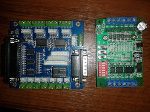

Помогите подключить драйвер тямы самому не хватает, единственное что я понял то что en- cw- clk- надо соединит вместе а че куда дальше как не знаю, подскажите как? может такая связка контроллер драйвер уже обсуждалась то можно ссылку!

На интерфейсной плате:
N - neutral (ноль)
S - Step (шаг)
D - Direction (направление)
E - Enable (включение или отключение мотора)
На плате драйвера:
EN - Enable
CW - Возможно, сокращение от Сlockwise, переводится, как "по часовой стрелке" (Вероятно - направление / Direction)
CLK - Clock - сигнал шага (Step)
Минусы можно подключить к выходу N интерфейсной платы, а плюсы - к соответствующим клеммам.
Это все лишь мои предположения.
По хорошему - нужно найти инструкцию и прочитать, что там написано.

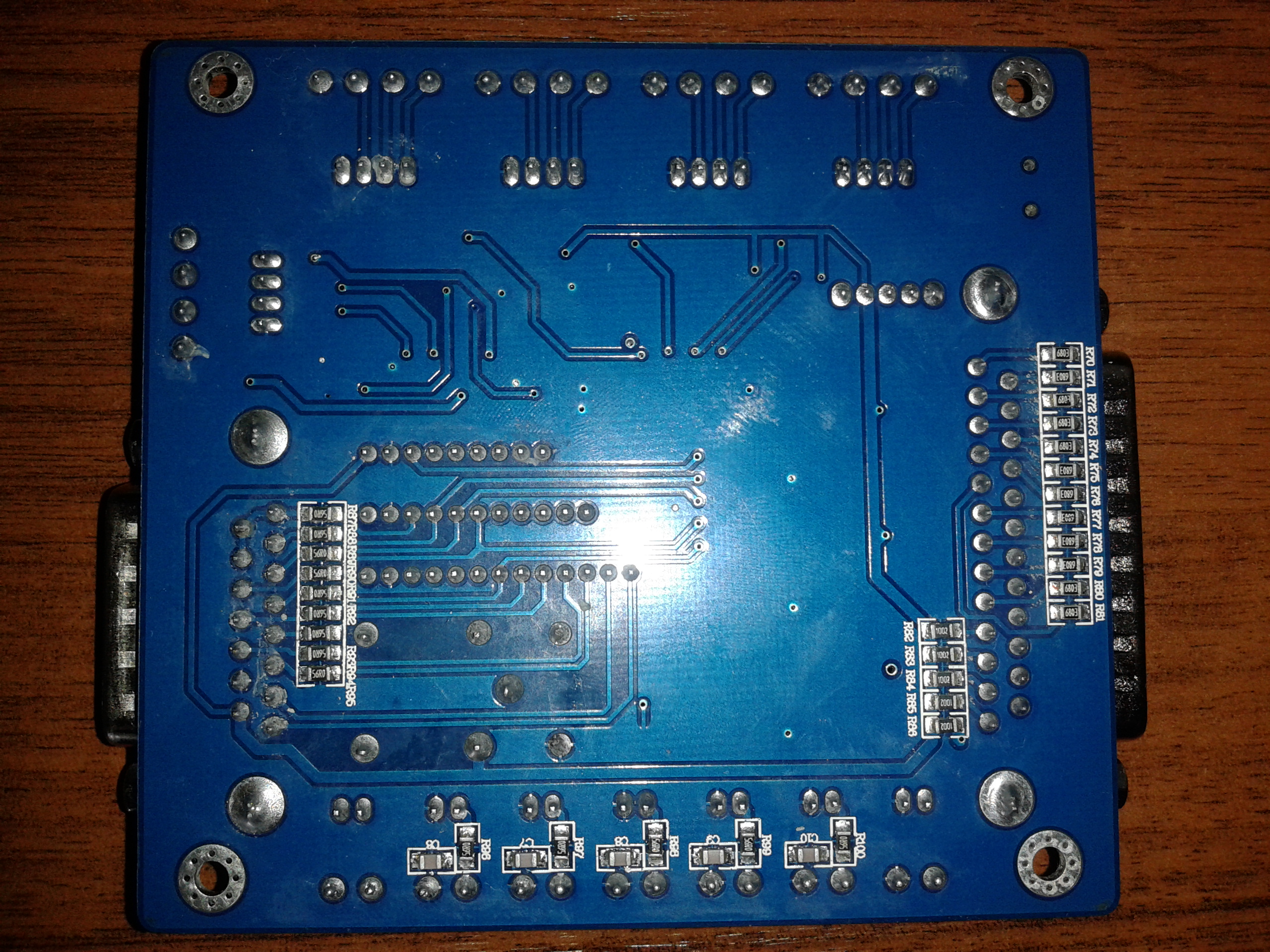

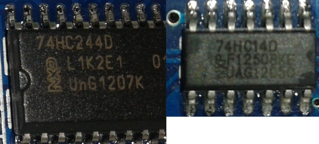

Как же криво стоят клемники на лимитах... Вопрос к автору темы. У Вас на интерфейсной плате микросхема U3, ножка 14, на +5 вольт подсоединена? Я уже пол года пытаюсь выяснить этот нюанс и каким образом работает эта микруха без питания. Еще если не трудно, сделайте фотку обратной стороны. Сравнил со своей платой, дорожки проложены иначе.

Fiks на интерфейсной плате питание осуществляется двумя способами через мини USB или через клемник 5в и стоит переключатель для одного из вариантов.

michael-yurov надеюсь ваши предположения верны т.к. инструкции нету пытался найти но ничего толкового так и не нашел в посылке кроме самого драйвера ничего не было, буду пробовать подключить по вашему предположению других вариантов у меня нет, спасибо за помощь!)))

Это понятно. Интересует, подается ли питание на микросхему U3? Если смотреть по обратной стороне платы, то питание тоже не подается. Слева от резисторов R83, R84 отверстие, которое как раз и приходит на 14 ногу U3.

michael-yurov спасибо еще раз!)) подключил все работает! Сначала движок дергался вел себя неадекватно но я побаловался с амперажом с моментом удержания шаг 1 к 8ми поставил стало вроде все адекватно)))
