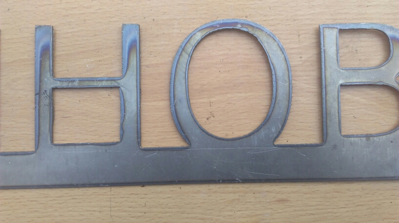

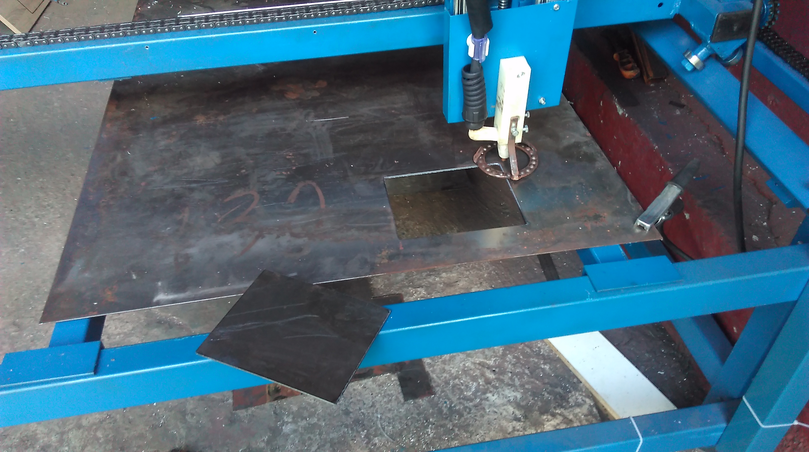

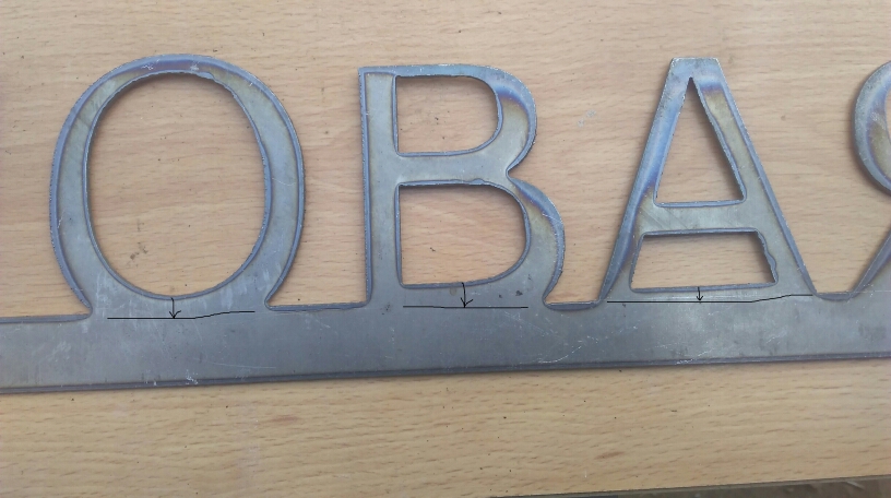

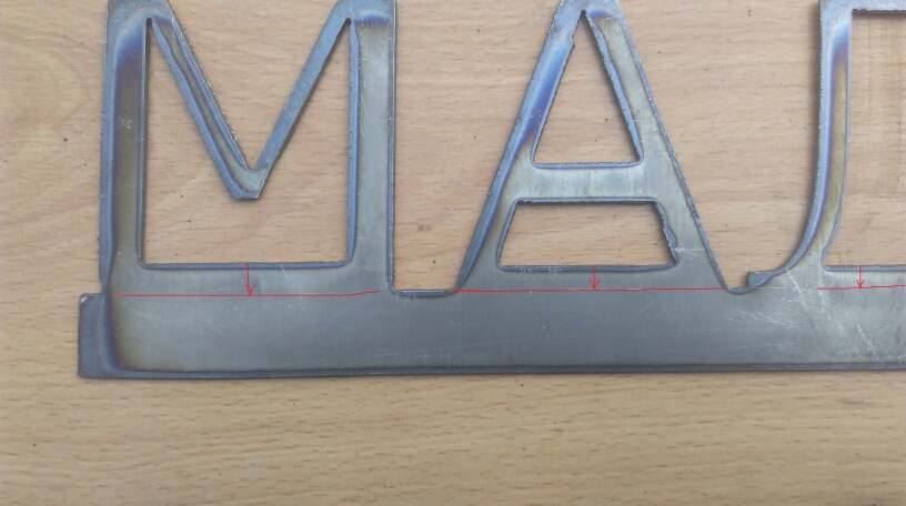

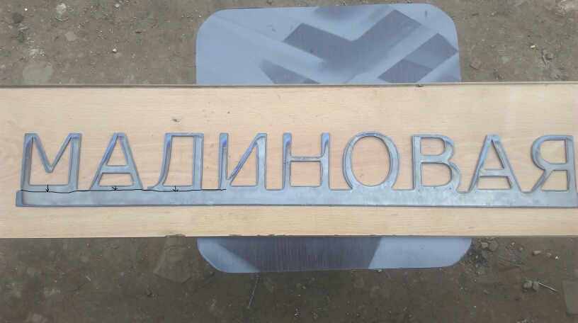

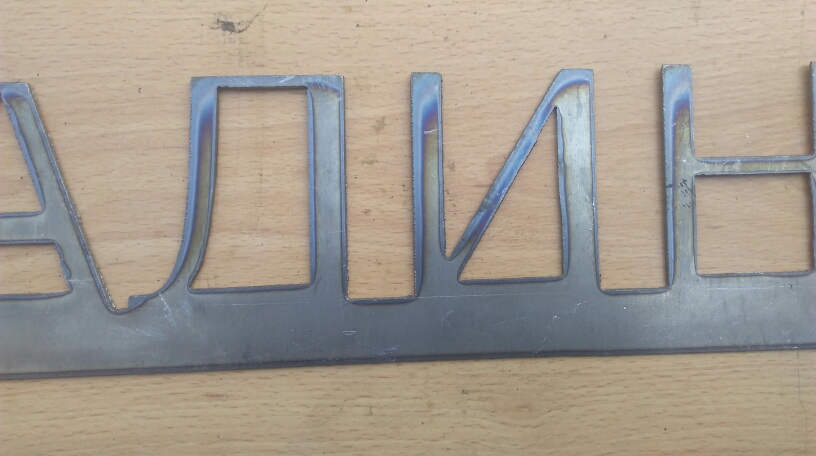

Здравствуйте форумчане. Можете мне что-то посоветовать? Вот такой вопрос. Собрал станок.Вроде все работает,но.. Сделал такую надпись. Обнаружил,что габариты надписи верные, размеры букв соответствуют чертежу, а вот все внутренние отверстия от букв находятся выше нужной позиции. около 7 мм вверх. И никак не могу найти причину. Проверял люфты — нету. Думал создает сильные наводки плазморез. Чтобы исключить — установил в держатель карандаш и нарисовал эту же надпись. Ничего не поменялось — тот же эффект.
Спасибо.

G код в студию :) чпу какое?

макет и программу в студию

Чем управляется станок?
Мач3 рисует корректные траектории. Если драйвера и оси станка настроены как положено, то такого не должно быть.
Короче вываливайте всё что касается механики, электроники и мозгов.
Немного смущают 4 знака после запятой в координатах, для плазмореза я бы загрубил вывод до 3, а может и до 2 знаков, но это вряд-ли можно отнести к одной из причин.

В каком смысле чем управляется? Компьютер,Виндовс XP, ... Я и сам вижу что все нормально. Сегодня пробовал вырезать квадрат 60*60 и в нем еще квадрат 40*40. Стенки по идее должны быть10 мм? Так две строоны 10 мм , а две - 11 и 9 мм...

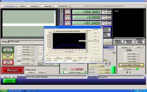

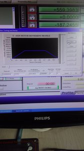

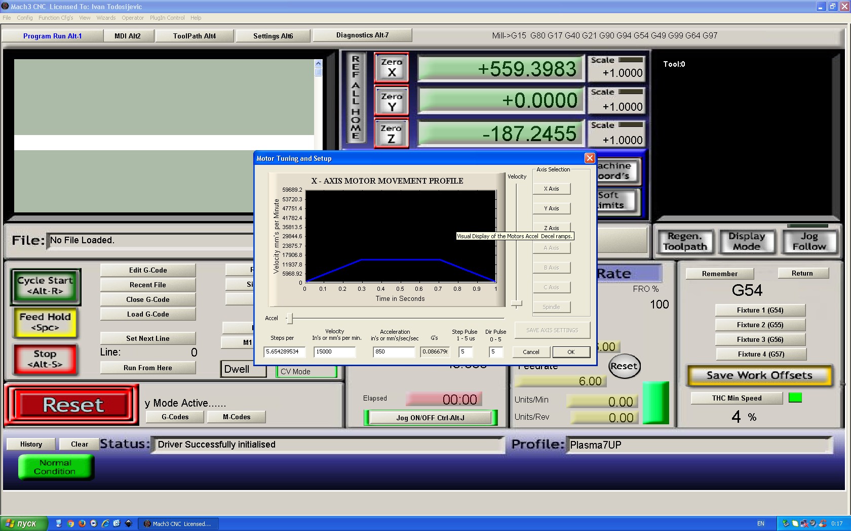

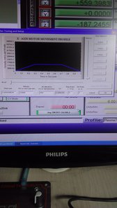

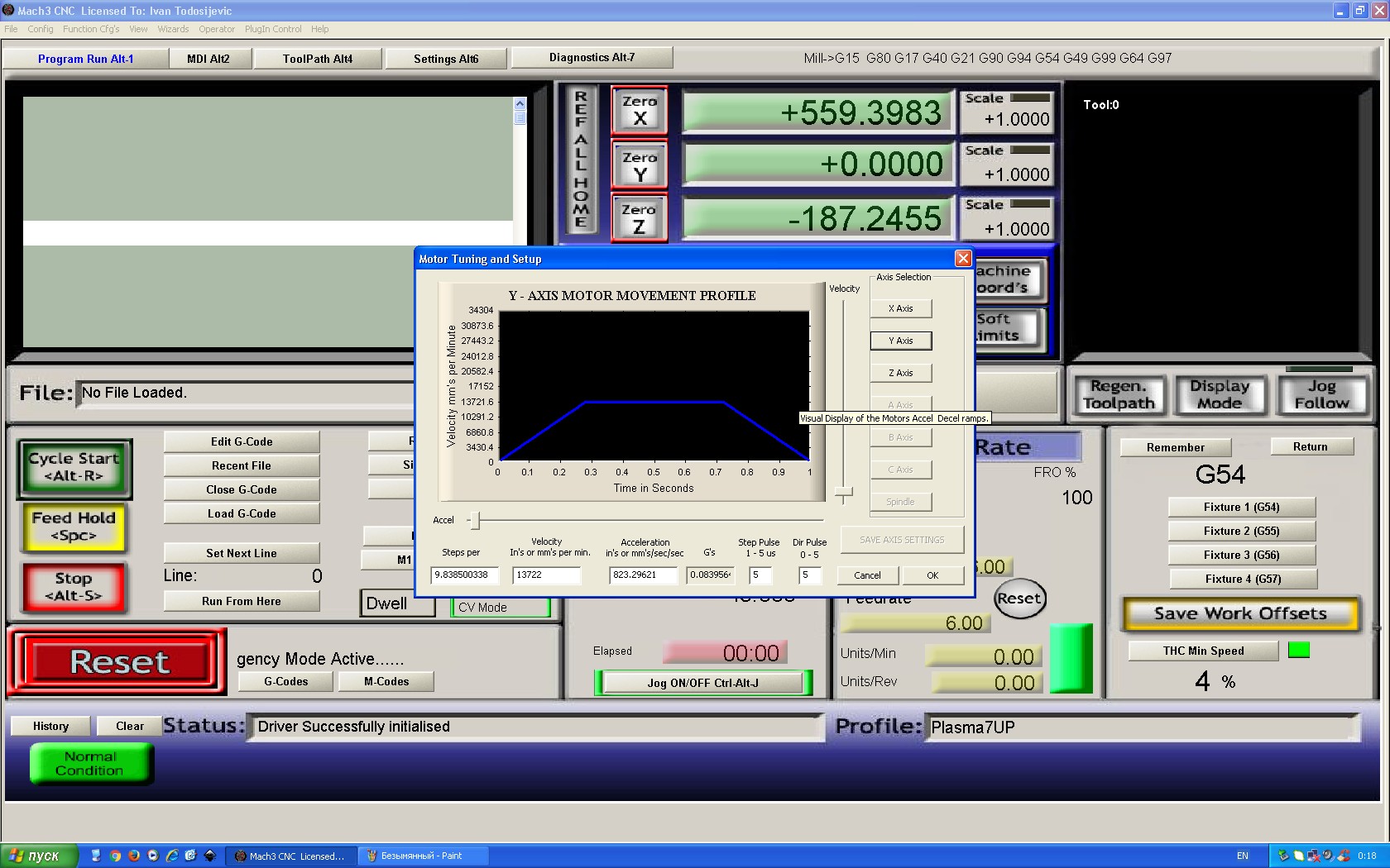

Вот настройки осей
IMAG1450.jpg (3780 просмотров) <a class='original' href='./download/file.php?id=182065&mode=view' target=_blank>Загрузить оригинал (1.76 МБ)</a>
IMAG1451.jpg (3780 просмотров) <a class='original' href='./download/file.php?id=182066&mode=view' target=_blank>Загрузить оригинал (1.76 МБ)</a>
Re: Станок ЧПУ . Неправильное позиционирование
Dencor1979 писал(а):Вот настройки осей
C print screen не знаком?
Фото чудо станка нужно.

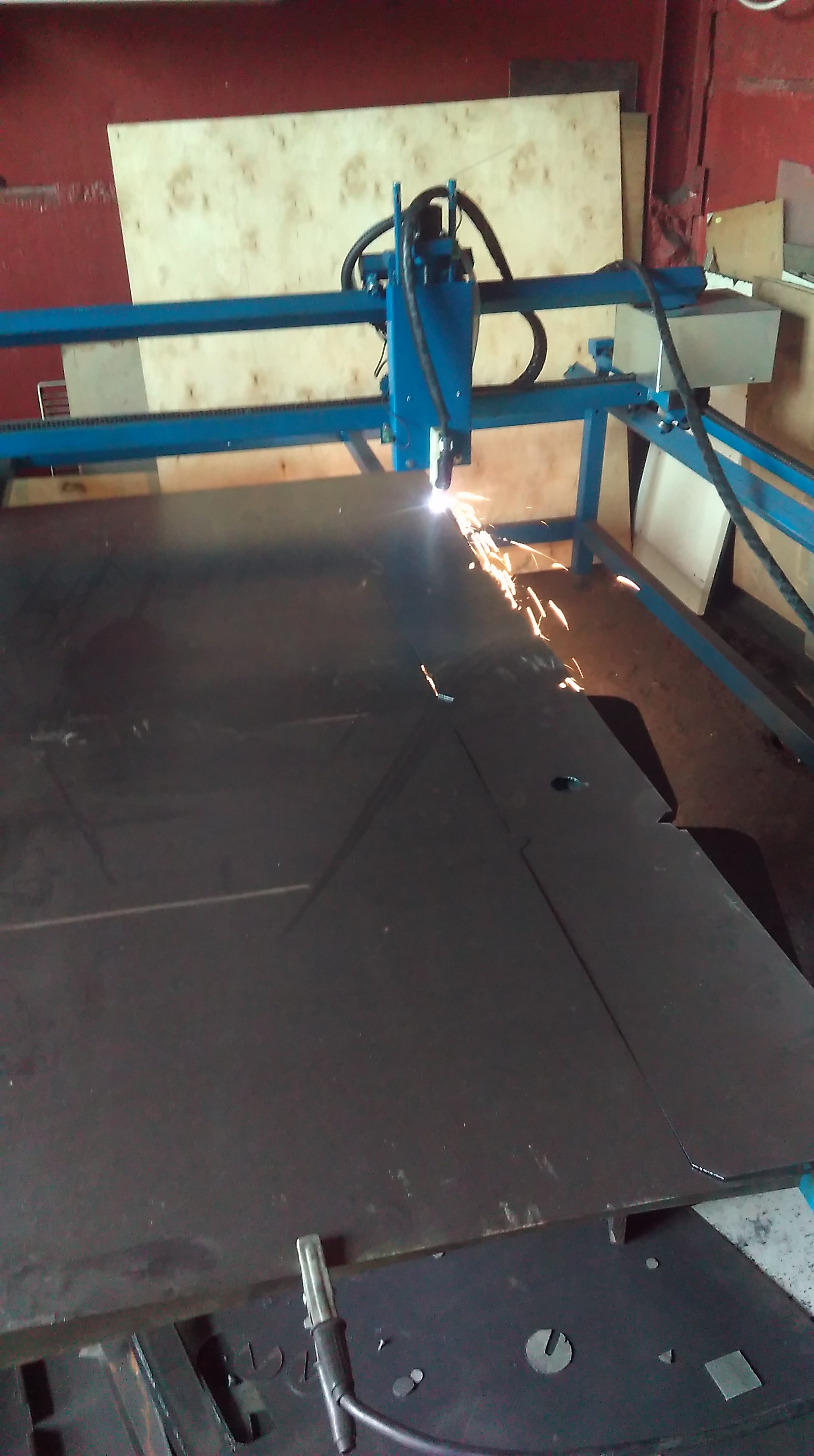

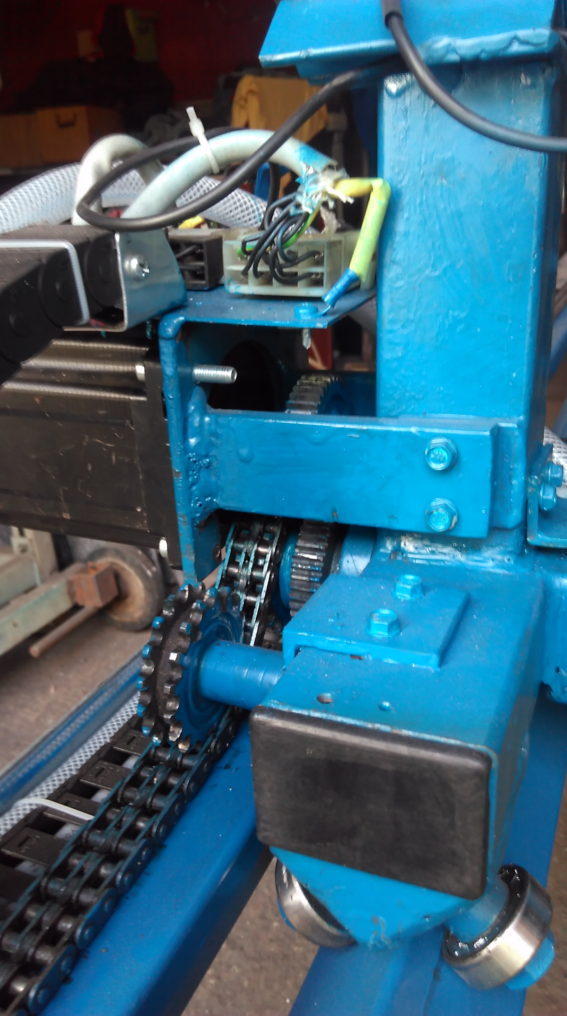

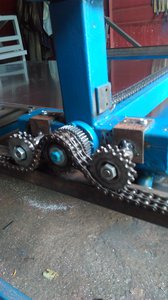

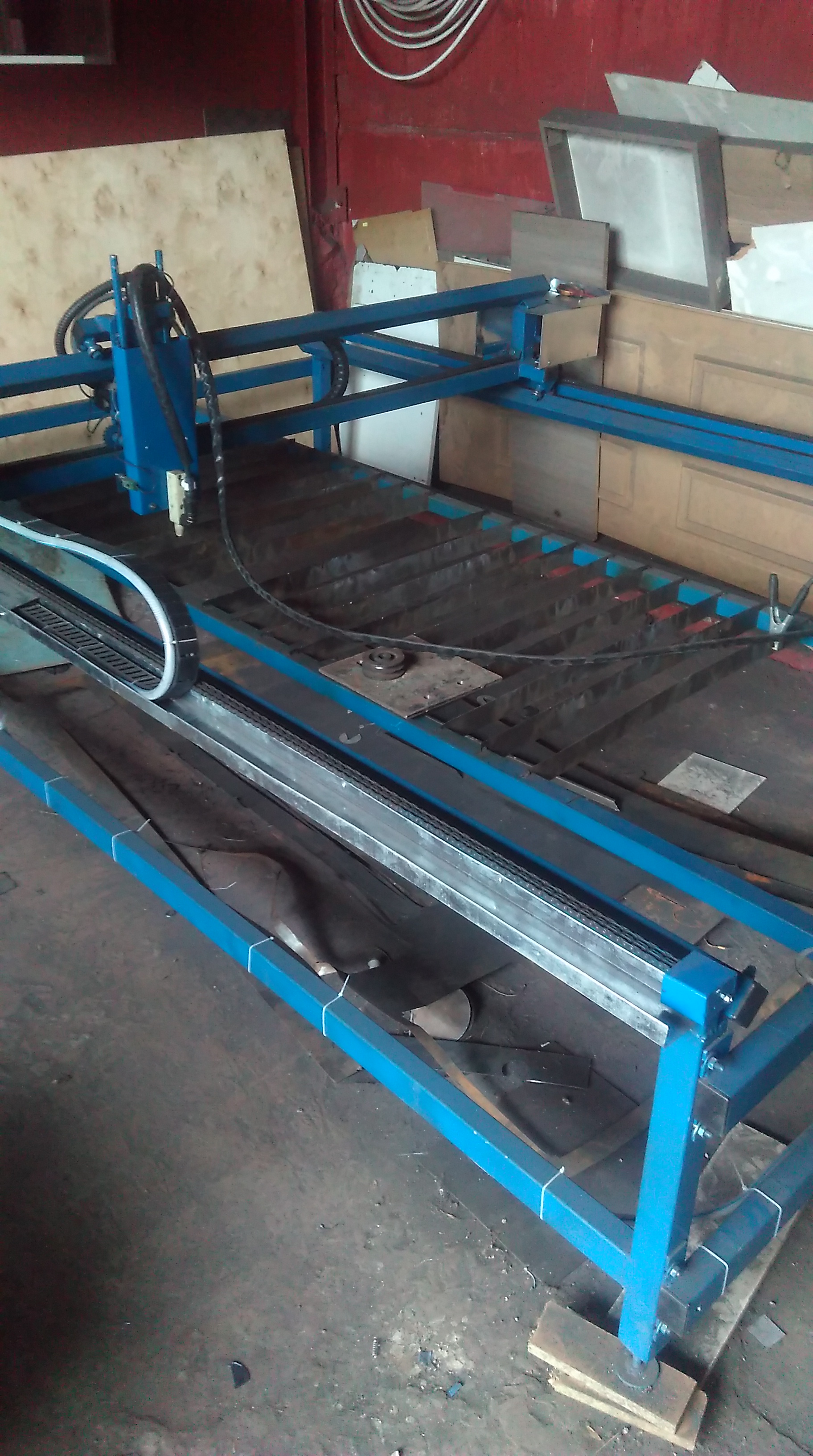

Вот фото станка
IMAG0566.jpg (3735 просмотров) <a class='original' href='./download/file.php?id=182106&mode=view' target=_blank>Загрузить оригинал (1.46 МБ)</a>
IMAG0567.jpg (3735 просмотров) <a class='original' href='./download/file.php?id=182107&mode=view' target=_blank>Загрузить оригинал (1.34 МБ)</a>
IMAG0568.jpg (3735 просмотров) <a class='original' href='./download/file.php?id=182108&mode=view' target=_blank>Загрузить оригинал (1.27 МБ)</a>
IMAG0645.jpg (3735 просмотров) <a class='original' href='./download/file.php?id=182109&mode=view' target=_blank>Загрузить оригинал (1.21 МБ)</a>
IMAG0647.jpg (3735 просмотров) <a class='original' href='./download/file.php?id=182110&mode=view' target=_blank>Загрузить оригинал (1.33 МБ)</a>
IMAG0656.jpg (3735 просмотров) <a class='original' href='./download/file.php?id=182111&mode=view' target=_blank>Загрузить оригинал (1.36 МБ)</a>
IMAG1209.jpg (3735 просмотров) <a class='original' href='./download/file.php?id=182112&mode=view' target=_blank>Загрузить оригинал (1.18 МБ)</a>
IMAG1230.jpg (3735 просмотров) <a class='original' href='./download/file.php?id=182113&mode=view' target=_blank>Загрузить оригинал (1.44 МБ)</a>

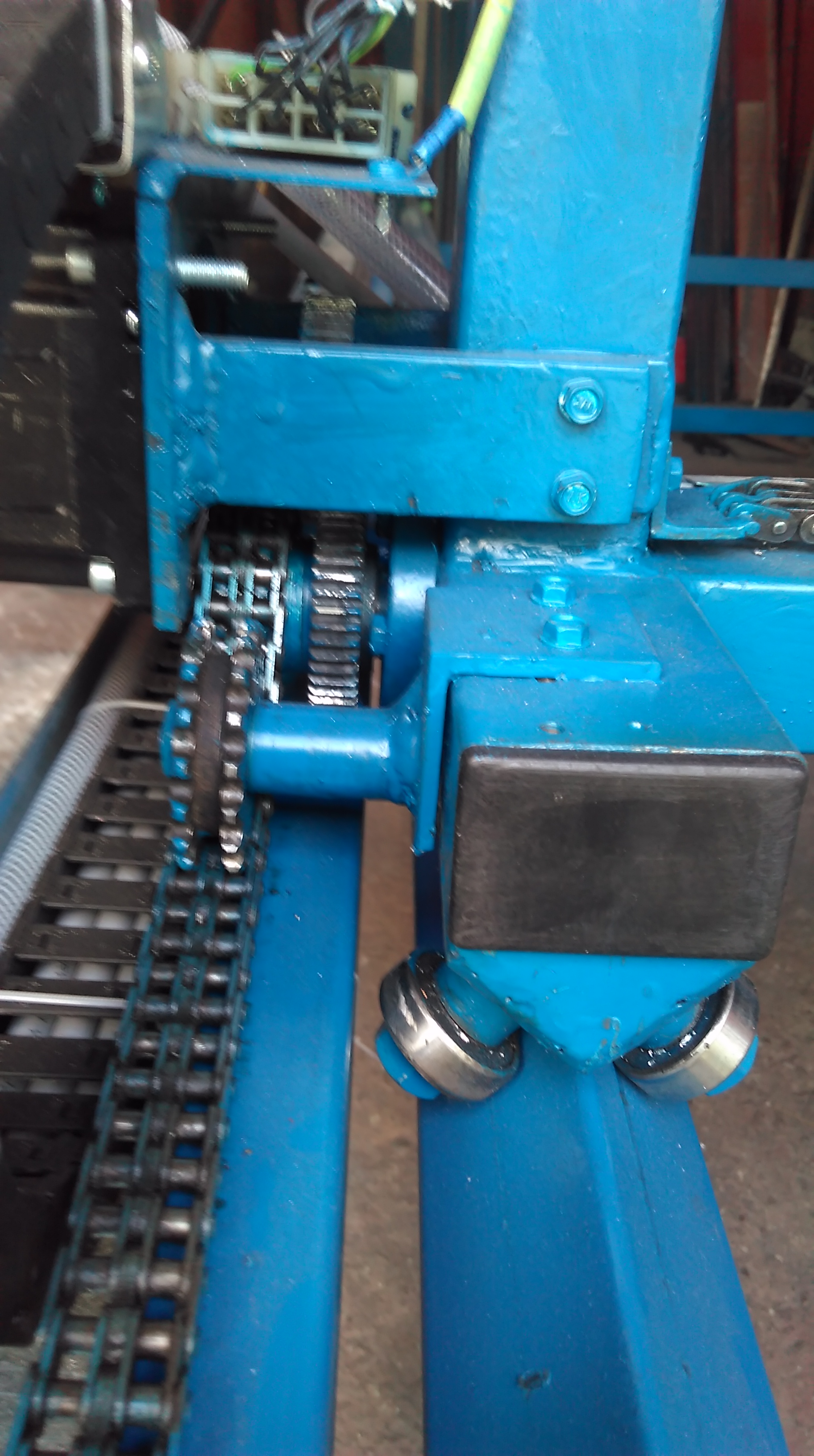

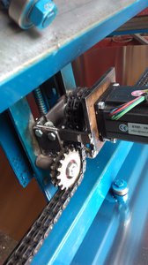

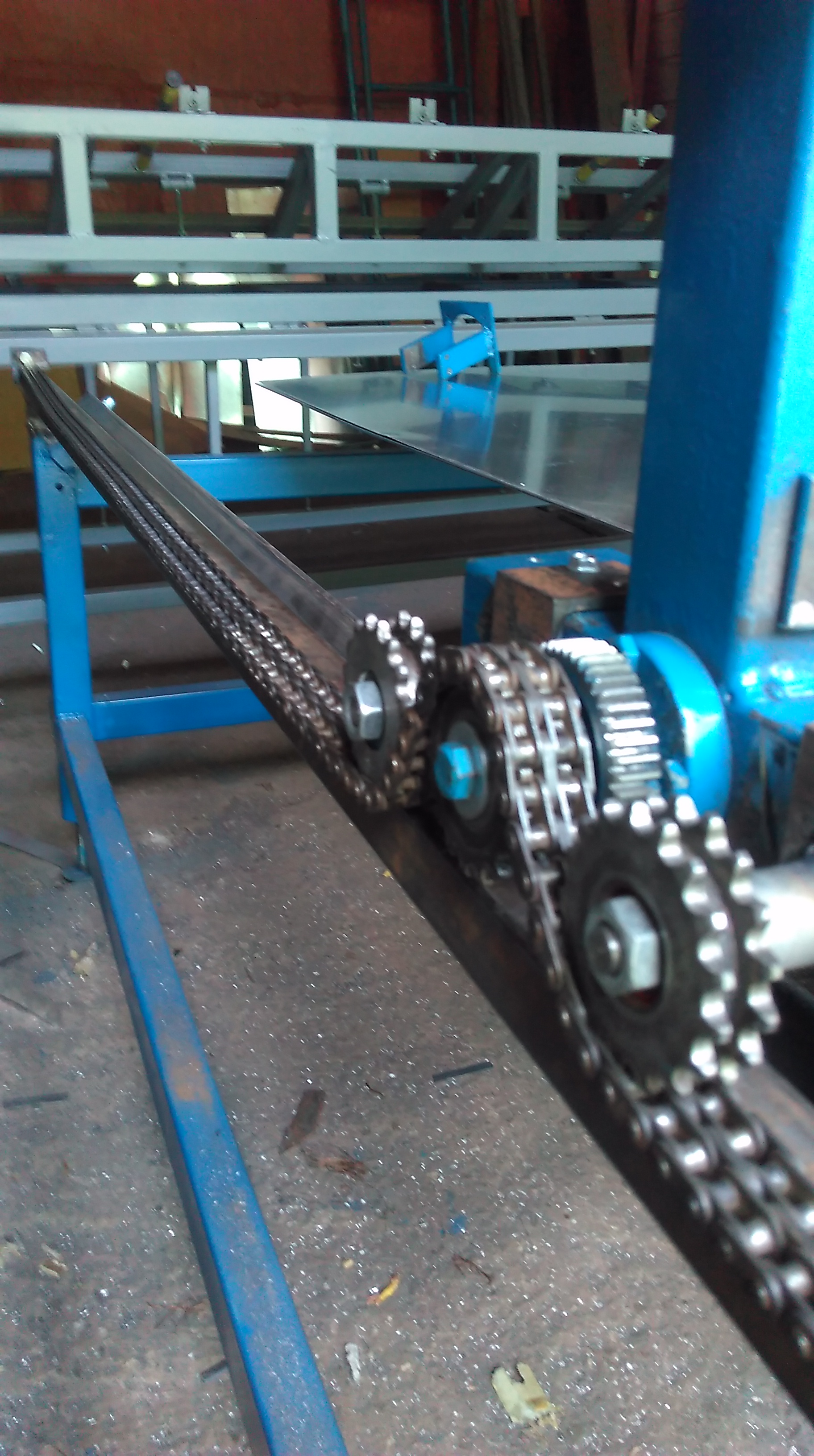

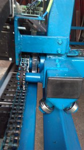

ну так-то если цепи и звёздочки одинаковые первое что приходит в голову почему у Ваc в настройках моторов разное число Step?
Чуток смущает ШД со звездой.
При достаточном натяжении может отломать вал.
Цепь не растянута? Ничего нигде не виляет? (у меня со шкивом были проблемы, когда не верно просверлил ось)
Нужно пробовать метод вычисления шагов по длине. (в Мач3 есть такая функция) Но может оказаться что на малых отрезках норм., а при больших будет не совпадать.
С таким станком не удивительно чЁ так режет.

Вот настройки осей: Ось X - драйвер AM 882, Двигатель ST-86-114D шаг 800, сила тока 6,4 А
ОСЬ Y - драйвер STB-57-3 Двигатель ST-57-100 шаг 1\8 сила тока 4 А
ОСЬ Z - драйвер STB-57-3 Двигатель ST-57-56 Шаг 1\8 сила тока 3 А
Dencor1979
Сообщения: 16
Зарегистрирован: 30 май 2020, 19:38
Настоящее имя: Денис
Сообщение Dencor1979 »
maxx2000orel писал(а):ну так-то если цепи и звёздочки одинаковые первое что приходит в голову почему у Ваc в настройках моторов разное число Step?
Так двигатели все разные.
xenon-alien писал(а):Нужно пробовать метод вычисления шагов по длине. (в Мач3 есть такая функция) Но может оказаться что на малых отрезках норм., а при больших будет не совпадать.
Да, я в Маче и калибровал...
aftaev писал(а):С таким станком не удивительно чЁ так режет.
А что не так со станком?
osx.jpg (3694 просмотра) <a class='original' href='./download/file.php?id=182134&mode=view' target=_blank>Загрузить оригинал (319.59 КБ)</a>
osy.jpg (3694 просмотра) <a class='original' href='./download/file.php?id=182135&mode=view' target=_blank>Загрузить оригинал (321.58 КБ)</a>
osz.jpg (3694 просмотра) <a class='original' href='./download/file.php?id=182136&mode=view' target=_blank>Загрузить оригинал (318.35 КБ)</a>

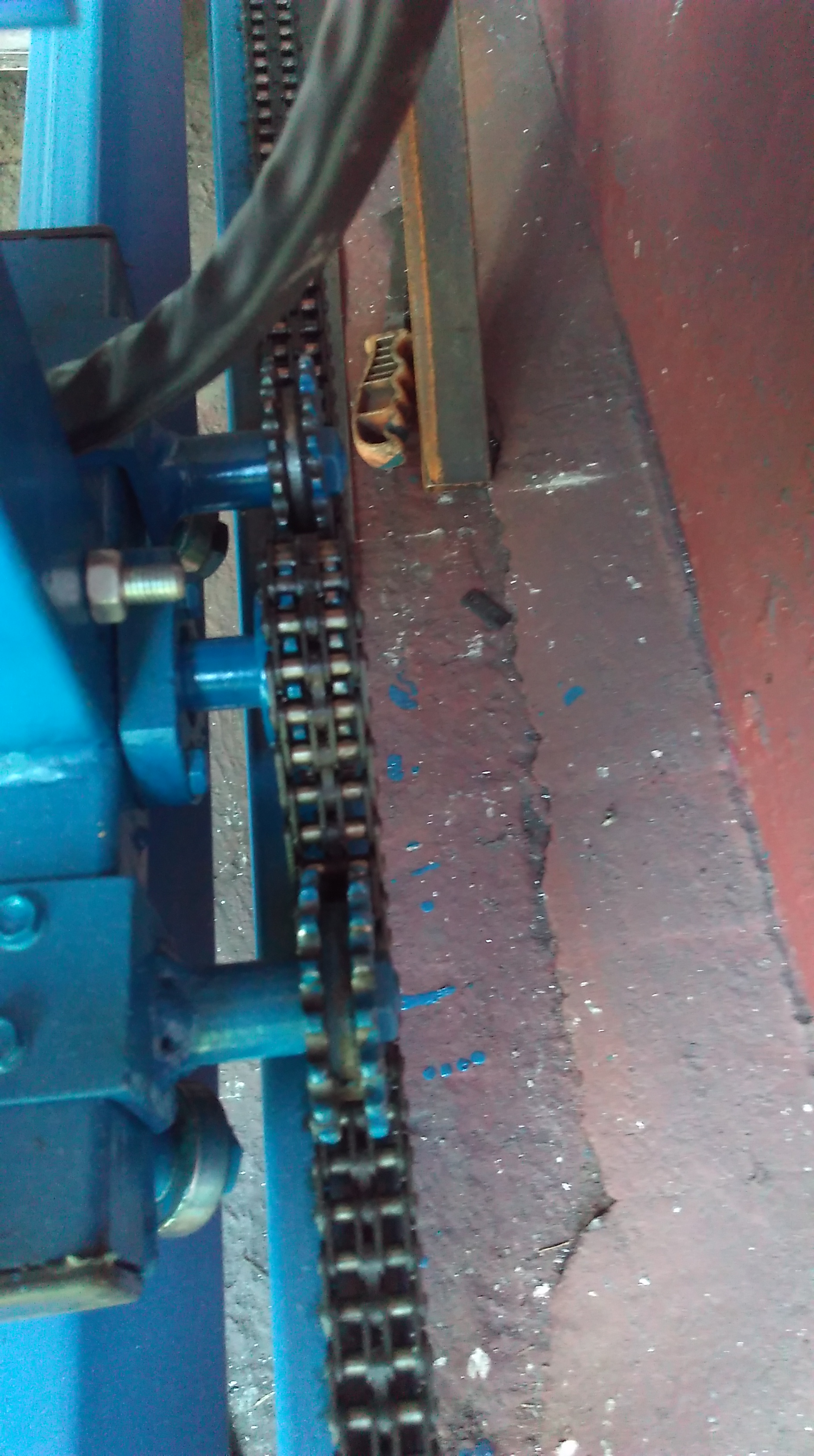

xenon-alien писал(а):Цепь не растянута? Ничего нигде не виляет? (у меня со шкивом были проблемы, когда не верно просверлил ось)
У меня стоят две цепи - по разным сторонам портала - и одна общая ось. Перекоса - быть не может... Цепи натянуты вроде в меру... Не сильно,но и не слабо..

Dencor1979 писал(а): Так двигатели все разные.
У них разное число шагов на оборот?

Да, ось Х - там стоит на двигателе шестерня, и другая немного меньшего диаметра на общем валу со звездочкой.. На оси Y - Там звездочка прямо на валу.
maxx2000orel
Сообщения: 357
Репутация: 94
Сообщение maxx2000orel »
ну значит всё отлично со станком
