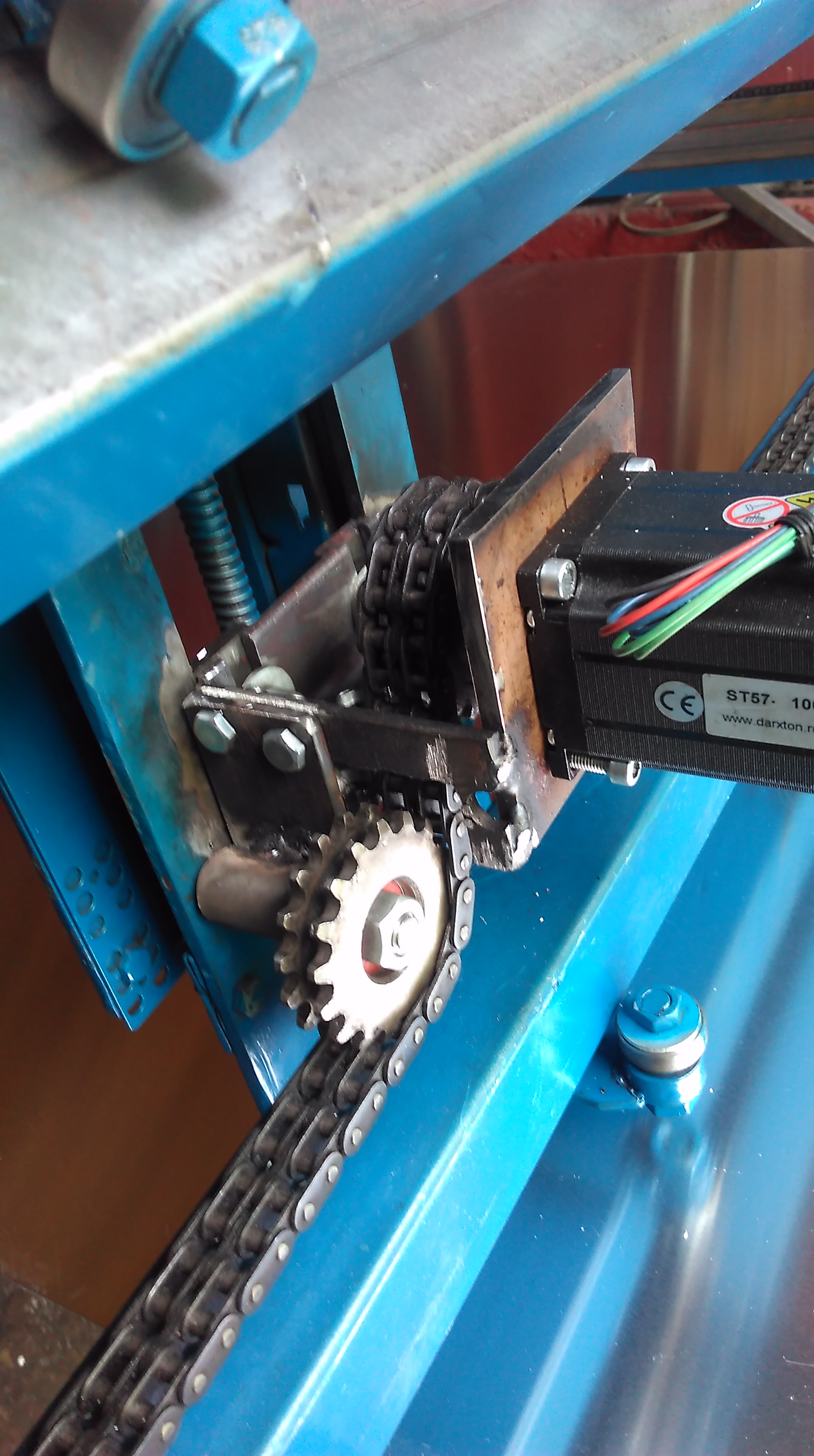

Здравствуйте форумчане. Можете мне что-то посоветовать? Вот такой вопрос. Собрал станок.Вроде все работает,но.. Сделал такую надпись. Обнаружил,что габариты надписи верные, размеры букв соответствуют чертежу, а вот все внутренние отверстия от букв находятся выше нужной позиции. около 7 мм вверх. И никак не могу найти причину. Проверял люфты — нету. Думал создает сильные наводки плазморез. Чтобы исключить — установил в держатель карандаш и нарисовал эту же надпись. Ничего не поменялось — тот же эффект.

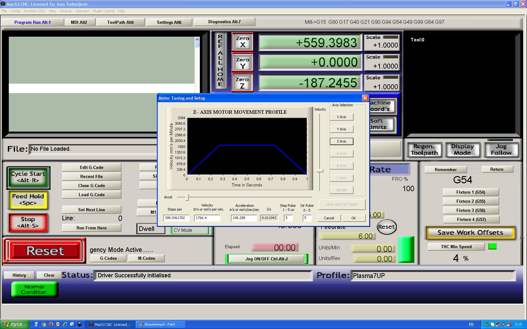

Вот настройки осей

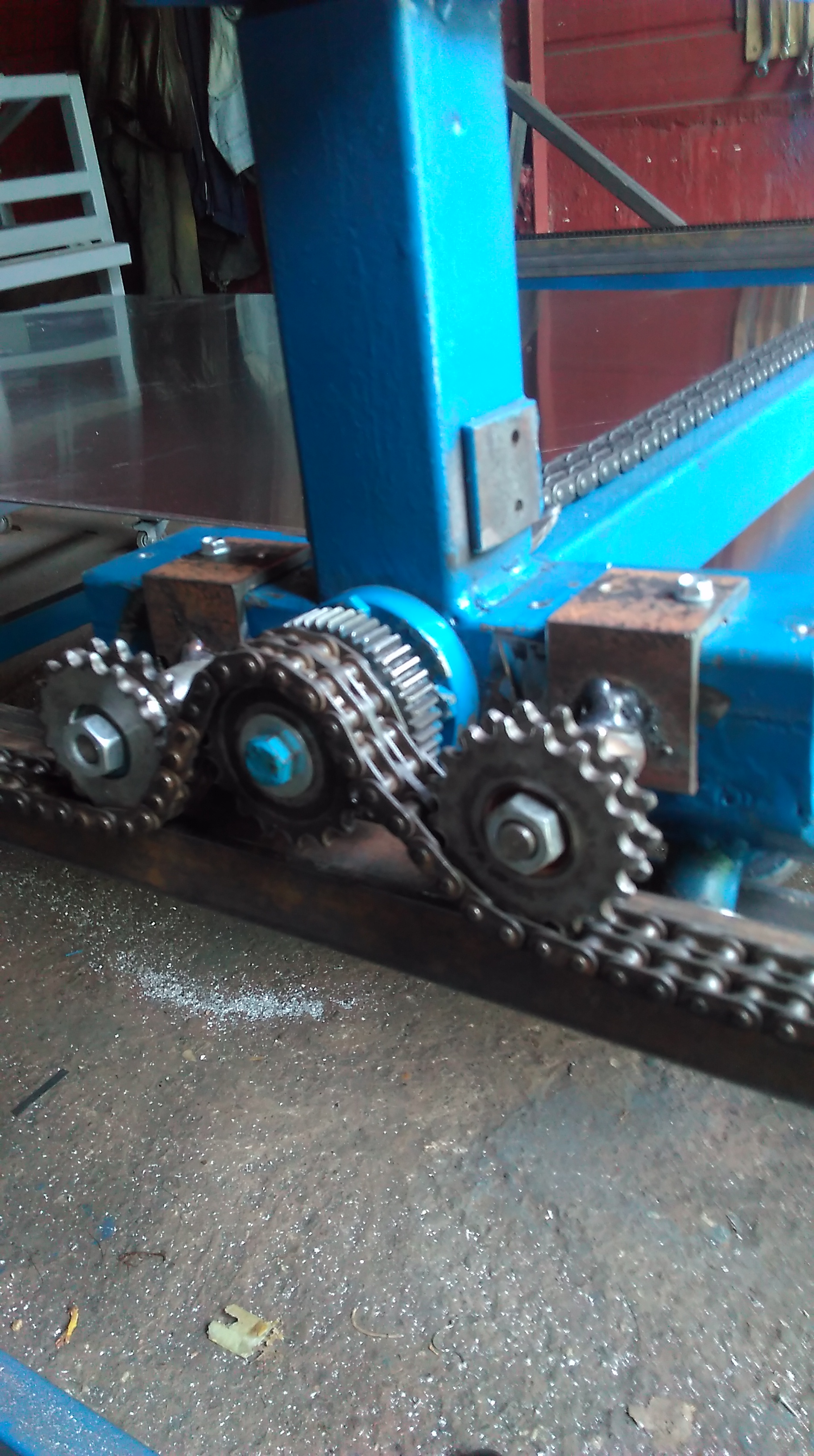

ну так-то если цепи и звёздочки одинаковые первое что приходит в голову почему у Ваc в настройках моторов разное число Step?
Re: Станок ЧПУ . Неправильное позиционирование
Чуток смущает ШД со звездой.
При достаточном натяжении может отломать вал.
Цепь не растянута? Ничего нигде не виляет? (у меня со шкивом были проблемы, когда не верно просверлил ось)
Нужно пробовать метод вычисления шагов по длине. (в Мач3 есть такая функция) Но может оказаться что на малых отрезках норм., а при больших будет не совпадать.

Вот настройки осей: Ось X - драйвер AM 882, Двигатель ST-86-114D шаг 800, сила тока 6,4 А
ОСЬ Y - драйвер STB-57-3 Двигатель ST-57-100 шаг 1\8 сила тока 4 А
ОСЬ Z - драйвер STB-57-3 Двигатель ST-57-56 Шаг 1\8 сила тока 3 А

maxx2000orel писал(а):ну так-то если цепи и звёздочки одинаковые первое что приходит в голову почему у Ваc в настройках моторов разное число Step?
Так двигатели все разные.
xenon-alien писал(а):Нужно пробовать метод вычисления шагов по длине. (в Мач3 есть такая функция) Но может оказаться что на малых отрезках норм., а при больших будет не совпадать.
Да, я в Маче и калибровал...

xenon-alien писал(а):Цепь не растянута? Ничего нигде не виляет? (у меня со шкивом были проблемы, когда не верно просверлил ось)
У меня стоят две цепи - по разным сторонам портала - и одна общая ось. Перекоса - быть не может... Цепи натянуты вроде в меру... Не сильно,но и не слабо..

Да, ось Х - там стоит на двигателе шестерня, и другая немного меньшего диаметра на общем валу со звездочкой.. На оси Y - Там звездочка прямо на валу.
