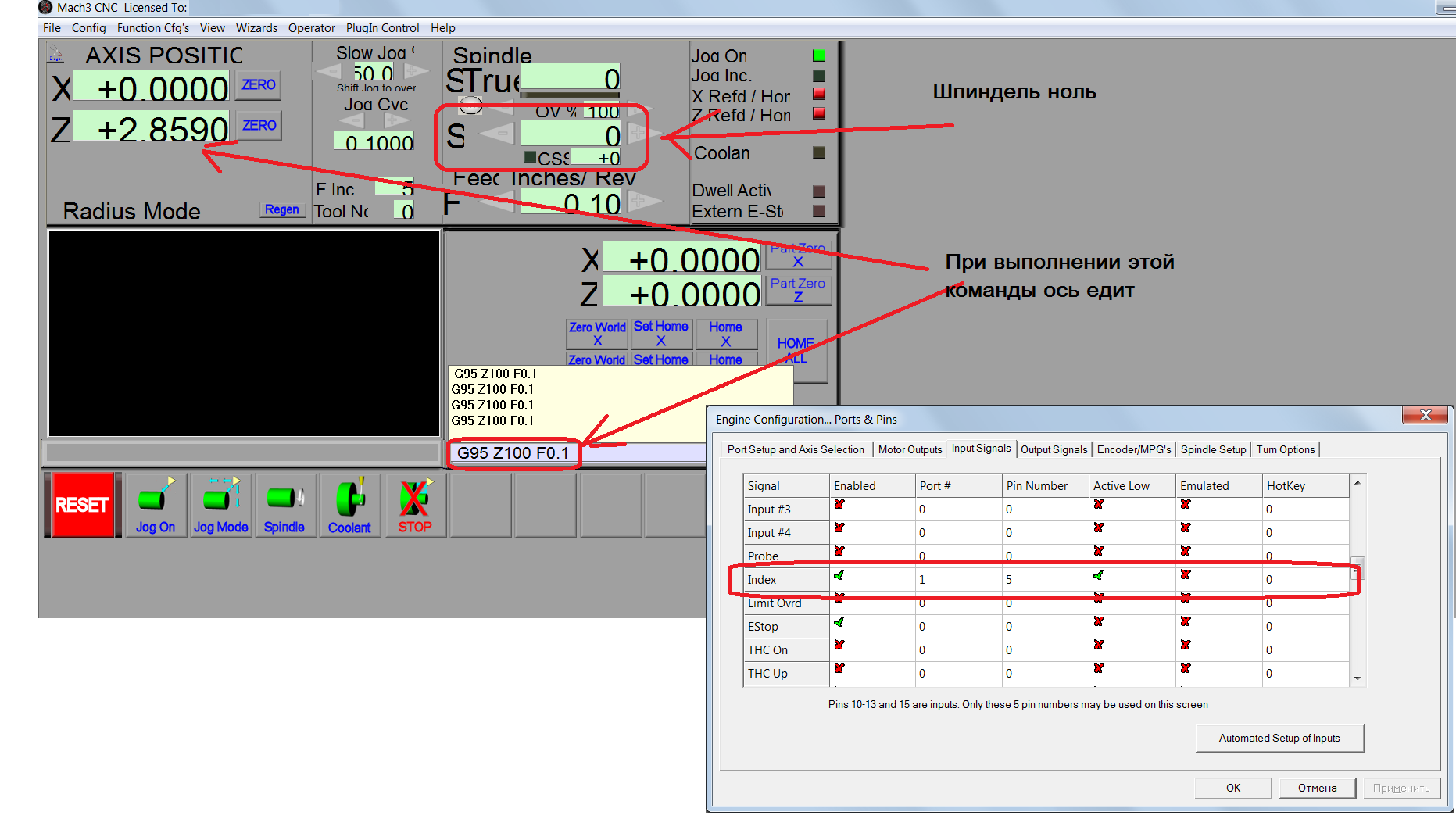

Re: Mach3 Turn Проблемы с нарезанием резьбы.
Как это у Mach3 так получается, что шпинель стоит, а ось едет без индекса?
Я не задал даже оборотов S и М3 команды. А при выполнении команды G95 G1 Z100 F0.1 (подача на оборот шпинделя). Ось едет :thinking:

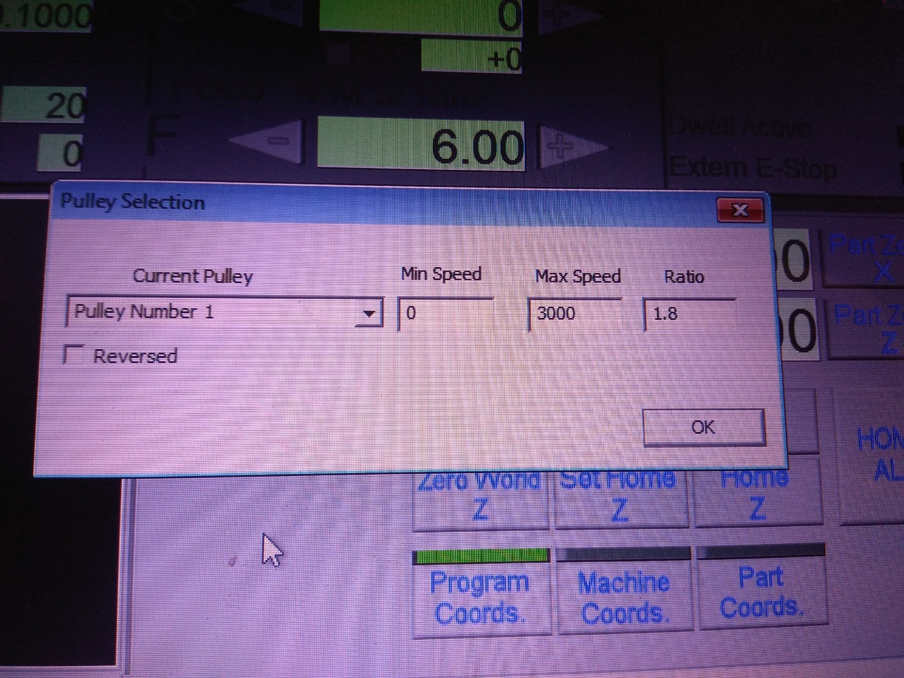

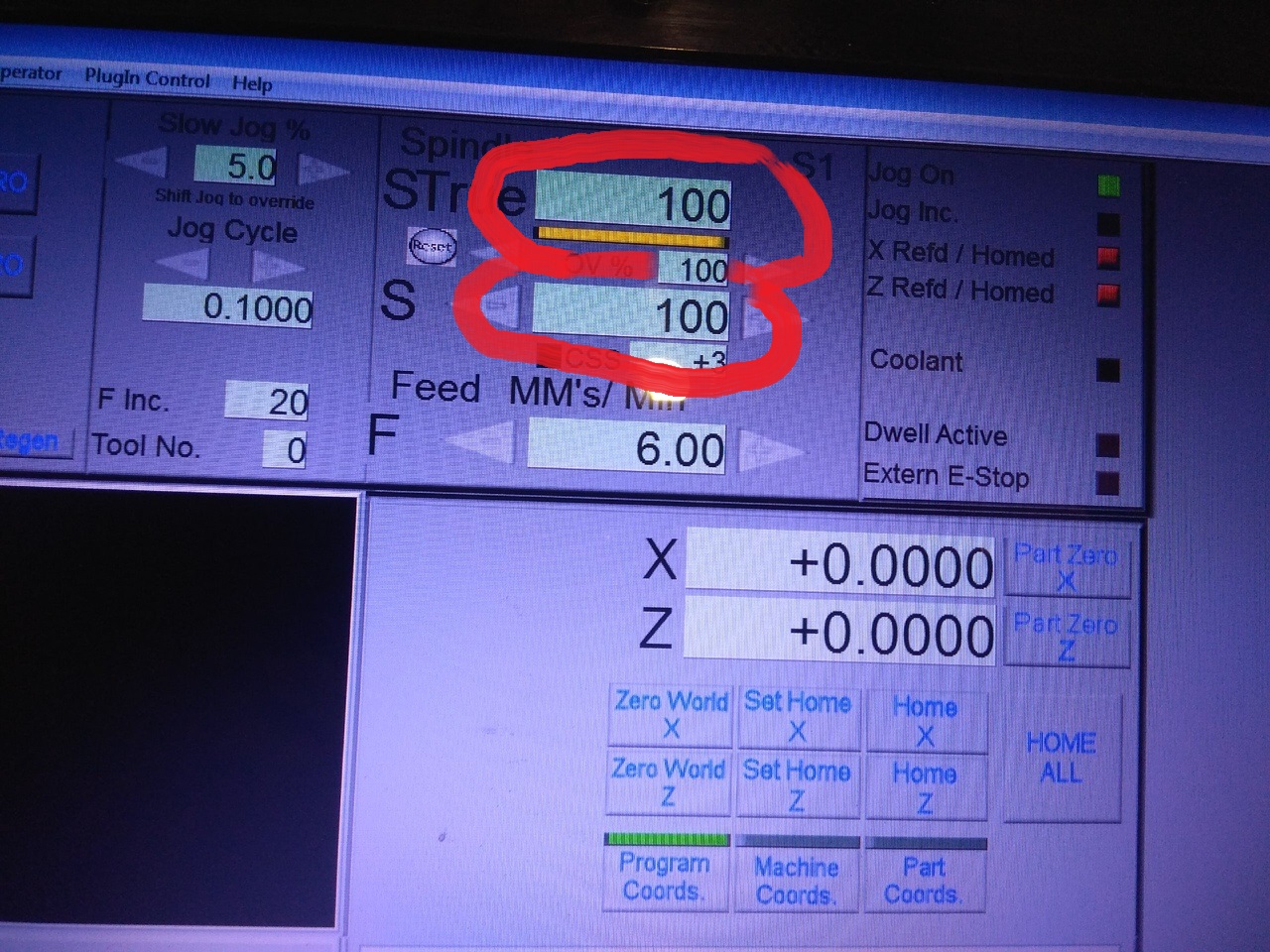

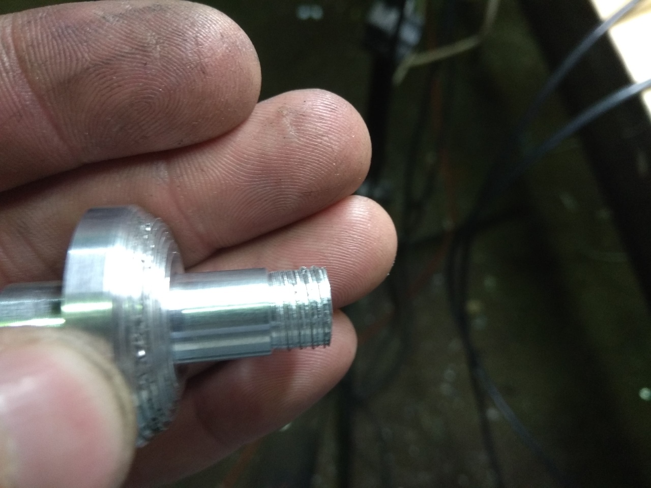

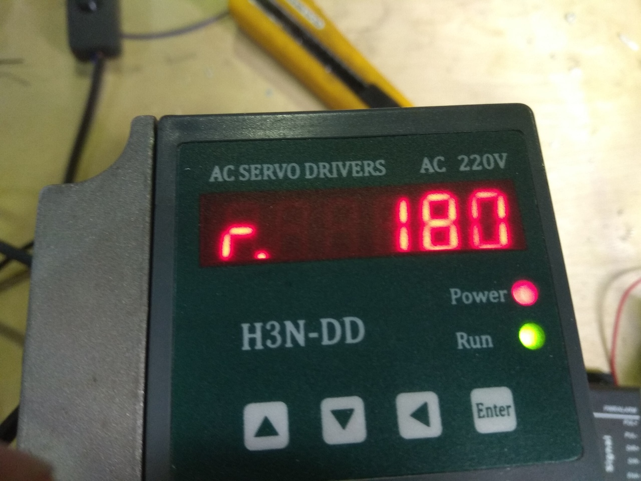

Обороты пробовал разные 60 до 1000, но в основном 360 ставлю. Старт по Z в 3 мм от заготовки, но я думаю дело ни в этом так как после выхода на нужный диаметр во всех цыклах присутствует задержка. (Какой вывод заведён в Мач опять же?) Не понял вопроса.... Обороты отражаются верно, так как я вывел их на серве, плюс индексная метка опираясь на энкодер тоже говорит что все верно. Так же присутствует редукция 1,8 но она учтена.

Касательно проблемы - а редукция у вас есть от сервопривода к шпинделю? Ременная передача? Если есть редукция то сигнал нужно снимать не с сервы а с вала шпинделя же.
У меня отлично режет все резьбы на Mach3.[/quote]
Да есть, но я ее учел. Редукция 1,8 . Проверял так поставил скорость вращения 60 об/мин и посчитал, совпало...
