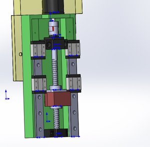

Прежде чем что то изготовить, нужно это начертить.
01 Моделирование.jpg (7377 просмотров) <a class='original' href='./download/file.php?id=13298&mode=view' target=_blank>Загрузить оригинал (50.49 КБ)</a>

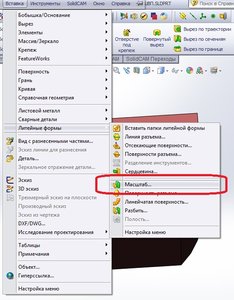

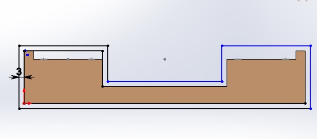

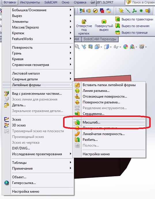

Метал после отливки имеет свойство "садится". Для получения чистых поверхностей отливку заготовок делаю припуск 2% усадку + на обработку 3-5мм. Для этого модель масштабируем
02 Маштабируем.jpg (7377 просмотров) <a class='original' href='./download/file.php?id=13299&mode=view' target=_blank>Загрузить оригинал (120.24 КБ)</a>
Если нужно где то получить больше припуск, то обводится модель в ручную
03 некоторые модели не масштабируются.jpg (7377 просмотров) <a class='original' href='./download/file.php?id=13300&mode=view' target=_blank>Загрузить оригинал (22.15 КБ)</a>

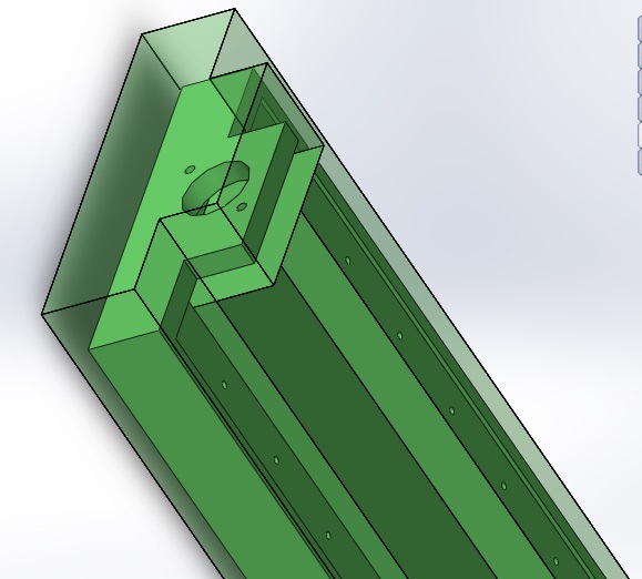

После масштабирования модель с припусками на обработку и усадку
05 модель с допусками на обработку и усадку.jpg (7377 просмотров) <a class='original' href='./download/file.php?id=13303&mode=view' target=_blank>Загрузить оригинал (62.24 КБ)</a>
03 некоторые модели не масштабируются.png (7377 просмотров) <a class='original' href='./download/file.php?id=13301&mode=view' target=_blank>Загрузить оригинал (30.46 КБ)</a>
04 модель с допусками на обработку и усадку.jpg (7377 просмотров) <a class='original' href='./download/file.php?id=13302&mode=view' target=_blank>Загрузить оригинал (17.02 КБ)</a>

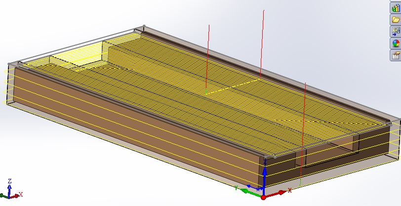

"Обрабаотываем" модель в КАМ программе
для получения УП для ЧПУ станка
06 САМ.jpg (7375 просмотров) <a class='original' href='./download/file.php?id=13304&mode=view' target=_blank>Загрузить оригинал (137.66 КБ)</a>

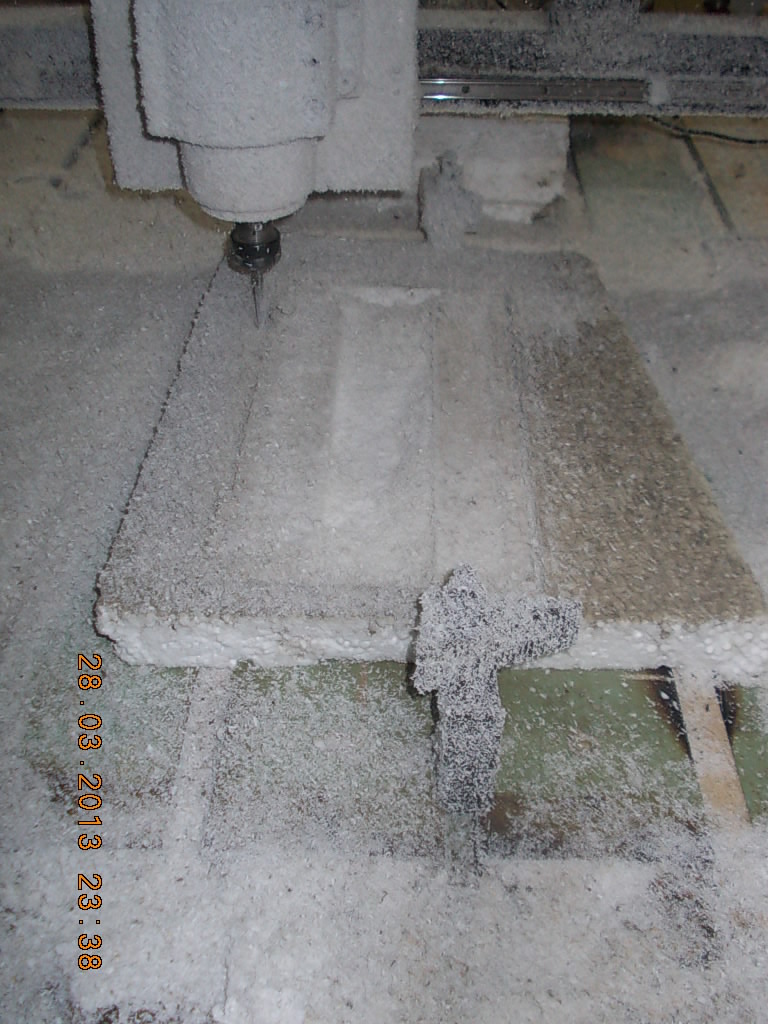

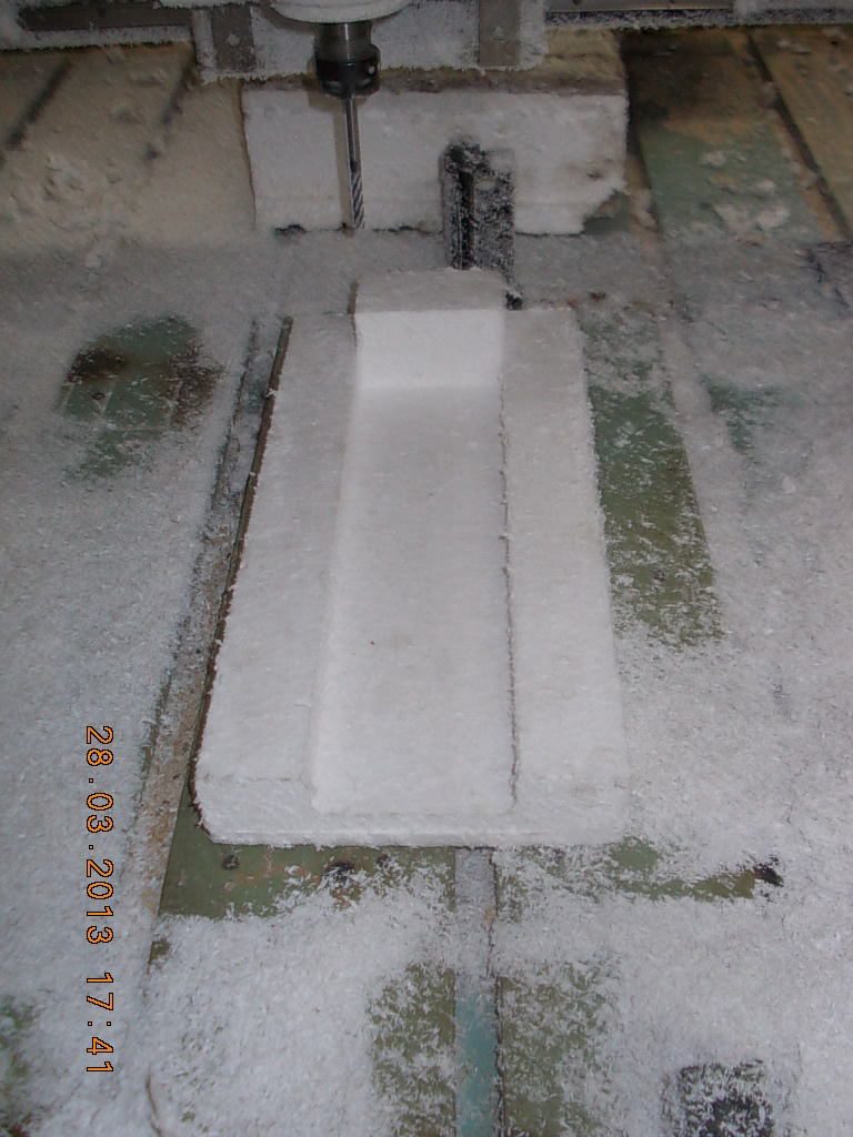

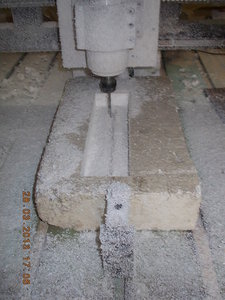

Вырезание модели на ЧПУ станке
Модели лучше изготавливать из экструдированного полистирола(не крошится). Но так как у нас в городе его цена приближается к цене листа Ала, то используем то что есть. Используем пенопласт гранулированный (который у нас делают не высокой плотности жмотят гранулы )
DSCN1396.JPG (7374 просмотра) <a class='original' href='./download/file.php?id=13305&mode=view' target=_blank>Загрузить оригинал (248.43 КБ)</a>
вырезали

другая часть
DSCN1398.JPG (7374 просмотра) <a class='original' href='./download/file.php?id=13307&mode=view' target=_blank>Загрузить оригинал (266.3 КБ)</a>

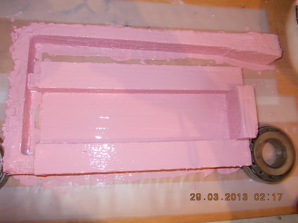

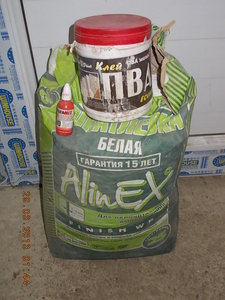

Изготовление обмазки
Для обмазки используется:
1. Сухая штукатурка (у нас называется Алинекс)
2. клей ПВА
3. Краситель. Нужен чтобы было видно где нанесена обмазка где нет. Чтобы не мазать белым по белому ;)
Клей разводится с водой примерно 50/50 и добавляется в сухую штукатурку до консистенции краски (не жидко и не густо чтоб мазалась).
Даем малость набухнуть .
DSCN1399.JPG (7366 просмотров) <a class='original' href='./download/file.php?id=13312&mode=view' target=_blank>Загрузить оригинал (253.79 КБ)</a>
Сообщения: 34042
Re: Литье металлов по выжигаемым моделям

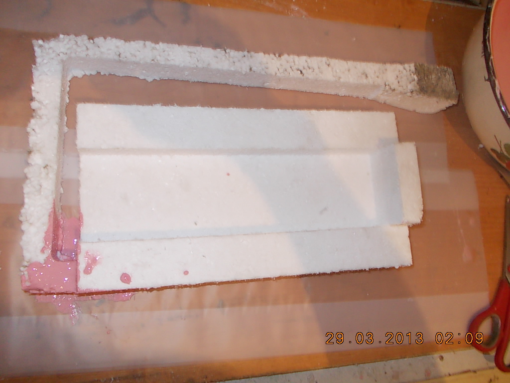

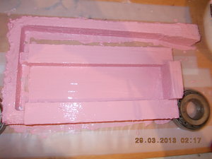

Под модель подкладывается клиентка чтоб потом можно было отодрать от стола :D
Прикладываем литник. Стык усиливаем сеткой строительной (серпянка)
Модель обмазывается обмазкой и оставляется сохнуть.
DSCN1400.JPG (7365 просмотров) <a class='original' href='./download/file.php?id=13317&mode=view' target=_blank>Загрузить оригинал (271.93 КБ)</a>
DSCN1402.JPG (7365 просмотров) <a class='original' href='./download/file.php?id=13318&mode=view' target=_blank>Загрузить оригинал (279.74 КБ)</a>

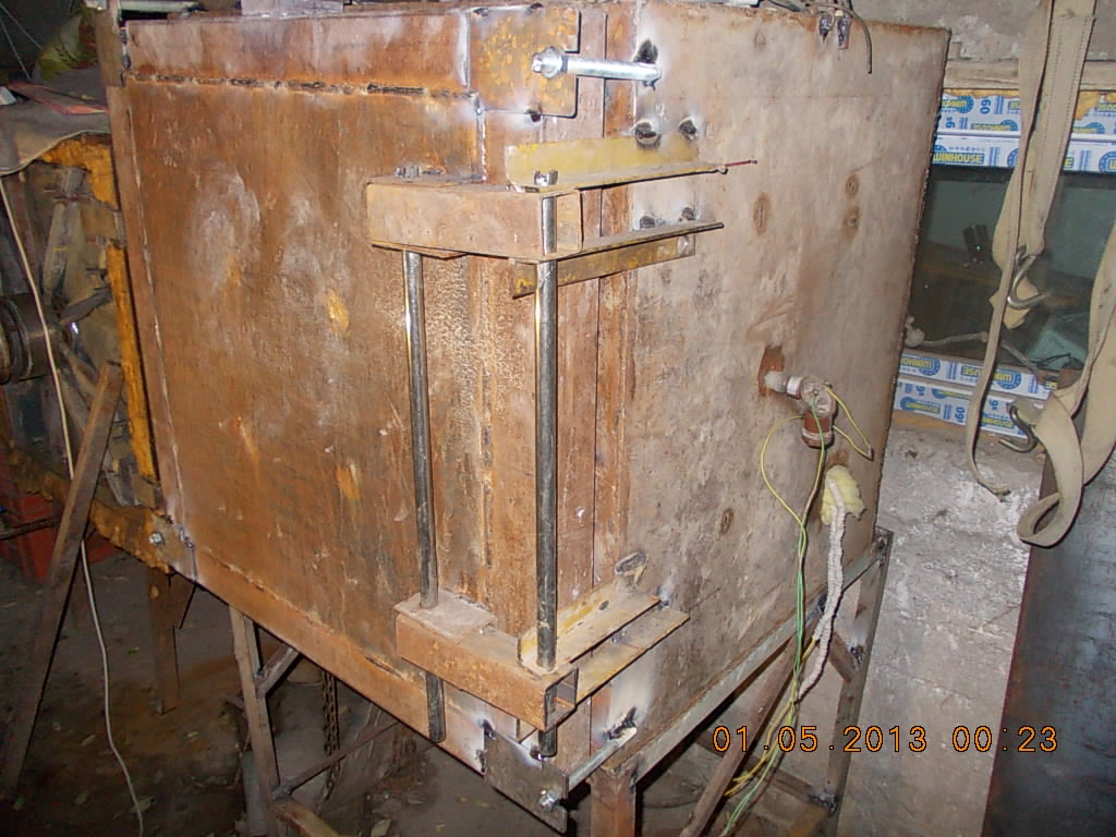

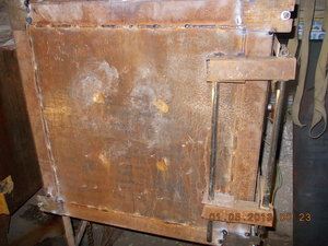

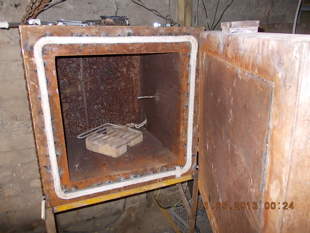

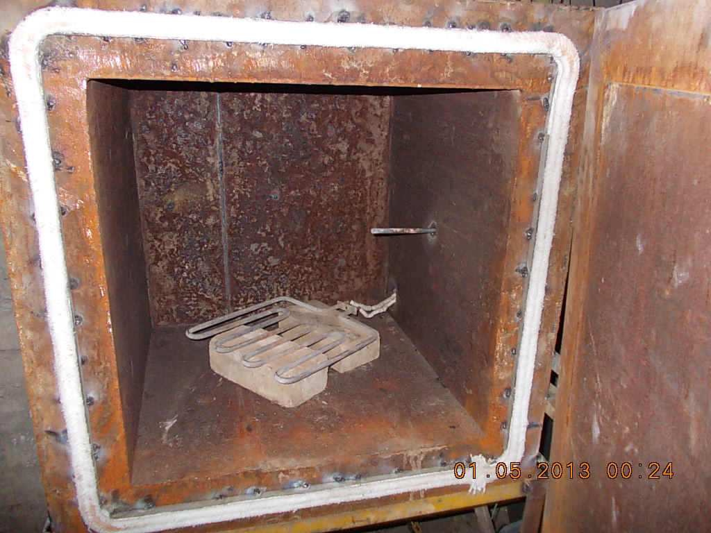

Сегодня доделали печку для сушки/отжига/отпуска плавки пластиков и тд.. Печка имеет внутренний размер 600ж600ж600мм. Разогнали печку 2х квт ТЭНом до 405 град. :cheesy:
Стенки двойные 150мм, утеплены асбестом.
DSCN1485.JPG (7286 просмотров) <a class='original' href='./download/file.php?id=14258&mode=view' target=_blank>Загрузить оригинал (251.16 КБ)</a>
DSCN1486.JPG (7286 просмотров) <a class='original' href='./download/file.php?id=14259&mode=view' target=_blank>Загрузить оригинал (240.16 КБ)</a>
DSCN1487.JPG (7286 просмотров) <a class='original' href='./download/file.php?id=14260&mode=view' target=_blank>Загрузить оригинал (249.56 КБ)</a>
DSCN1488.JPG (7286 просмотров) <a class='original' href='./download/file.php?id=14261&mode=view' target=_blank>Загрузить оригинал (244.68 КБ)</a>
Чуть осталось довести до ума печку. Дожди пройдут и будем лить Ал. Формы давно уже готовы

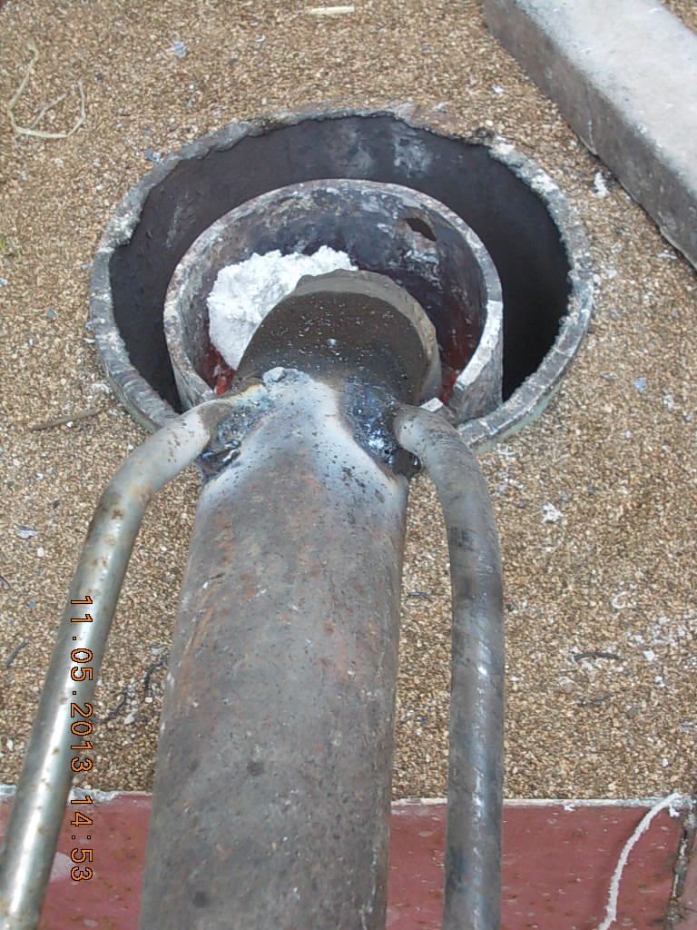

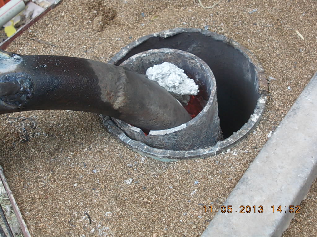

Модернизировали печку для плавки. Плавится теперь на газу + искричестве (оно же электричество). Тигель сделали отрезав 600мм баллона кислородного. Тигель получился примерно на 20л :hehehe:
В новую печку вставляем старый тигель когда нужно плавить мало Ал
DSCN1538.JPG (7211 просмотров) <a class='original' href='./download/file.php?id=14556&mode=view' target=_blank>Загрузить оригинал (245.83 КБ)</a>
DSCN1539.JPG (7211 просмотров) <a class='original' href='./download/file.php?id=14557&mode=view' target=_blank>Загрузить оригинал (262.4 КБ)</a>
Утеплитель вермикулит при красном тигле держит температуру и не плавиться.

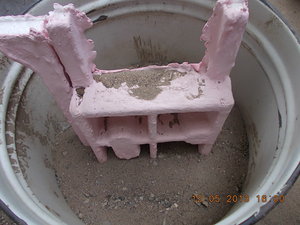

Выжигаемую форму из пенопласта укладываем в подходящую емкость, засыпаем песком и вибрируем чтобы песок заполнил все пустоты.
DSCN1540.JPG (7211 просмотров) <a class='original' href='./download/file.php?id=14558&mode=view' target=_blank>Загрузить оригинал (233.11 КБ)</a>
Заливаем Ал и получаем отливку
DSCN1541.JPG (7211 просмотров) <a class='original' href='./download/file.php?id=14559&mode=view' target=_blank>Загрузить оригинал (245.7 КБ)</a>
DSCN1542.JPG (7211 просмотров) <a class='original' href='./download/file.php?id=14560&mode=view' target=_blank>Загрузить оригинал (236.75 КБ)</a>

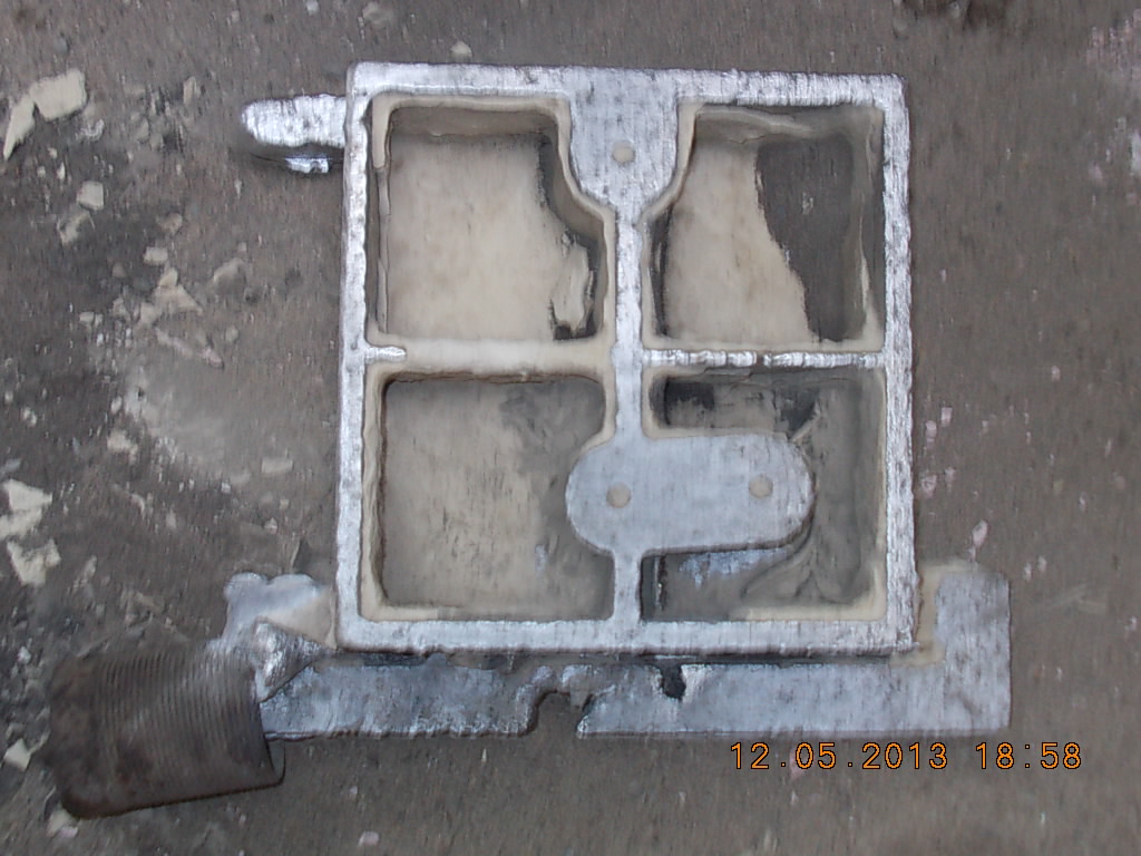

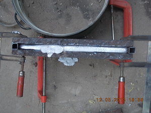

Из листов 20ки сделали форму для отливки пластин разной толщины
DSCN1543.JPG (7211 просмотров) <a class='original' href='./download/file.php?id=14561&mode=view' target=_blank>Загрузить оригинал (235.39 КБ)</a>
DSCN1544.JPG (7211 просмотров) <a class='original' href='./download/file.php?id=14562&mode=view' target=_blank>Загрузить оригинал (263.37 КБ)</a>

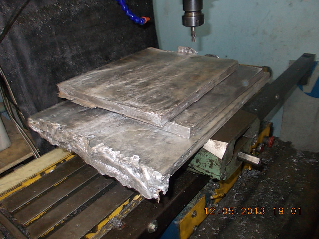

Отлитые пластины. Размер 500х400ммх20мм
DSCN1546.JPG (7211 просмотров) <a class='original' href='./download/file.php?id=14563&mode=view' target=_blank>Загрузить оригинал (231.35 КБ)</a>

aftaev писал(а):Сегодня доделали печку для сушки/отжига/отпуска плавки пластиков и тд.. Печка имеет внутренний размер 600ж600ж600мм. Разогнали печку 2х квт ТЭНом до 405 град. :cheesy:
При какой температуре сушили модель ?
при температуре 405 градусов пенопласт не выгорел ?
Fisher
Сообщения: 3391
Репутация: 424
Откуда: Киров
Сообщение Fisher »
сушат форму, а не модель ;)
Сообщения: 34042
Sib-lit писал(а):При какой температуре сушили модель ?
Если модель пенопластовая то просто сушим 80град.
Пробовали гипсовую модель прокаливать, а потом заливать Ал. догоняли очень плавно до 450 град, по держали мало потому при заливке гипса Ал малость покипел. Форма весом 10кг после прокалки стала весить 7кг.
Ночь держали 120 град, потом каждый час подымали по 50град. Мало держали при 450
Сейчас думкаем купить пистолет для порошковой краски будем запекать краску в печке. Вообщем делаем в ней всяко разно.

aftaev писал(а): Отлитые пластины. Размер 500х400ммх20мм
Доброго времени суток, aftaev!
Не подскажете, как себя ведут формы, есть ли деформации? Нужно ли предварительно формы нагревать?
И какого качества выходят отливки?
С ув. Магомед.
Сообщения: 34042
borodaagvali писал(а):Не подскажете, как себя ведут формы, есть ли деформации?
Если толстые листы от 16мм и небольшой размер 200х400 то особо не ведет.
borodaagvali писал(а): Нужно ли предварительно формы нагревать?
Да, нужно прогревать. Мы собирали форму из этих листов, внутрь отпускали эл. тэн от электродуховки на 2кв. Обкладывали стекловатой и включали. Пока плавили Ал, форма до 300 град прогревалась.
borodaagvali писал(а):И какого качества выходят отливки?
Это не только от формы зависит, но и от самого расплава. Если в расплаве много шлама, то никака форма не поможет. Нужно вместе с ломом Ала в тигель закладывать соли для рафинирования и следить чтобы соли расплавились.
