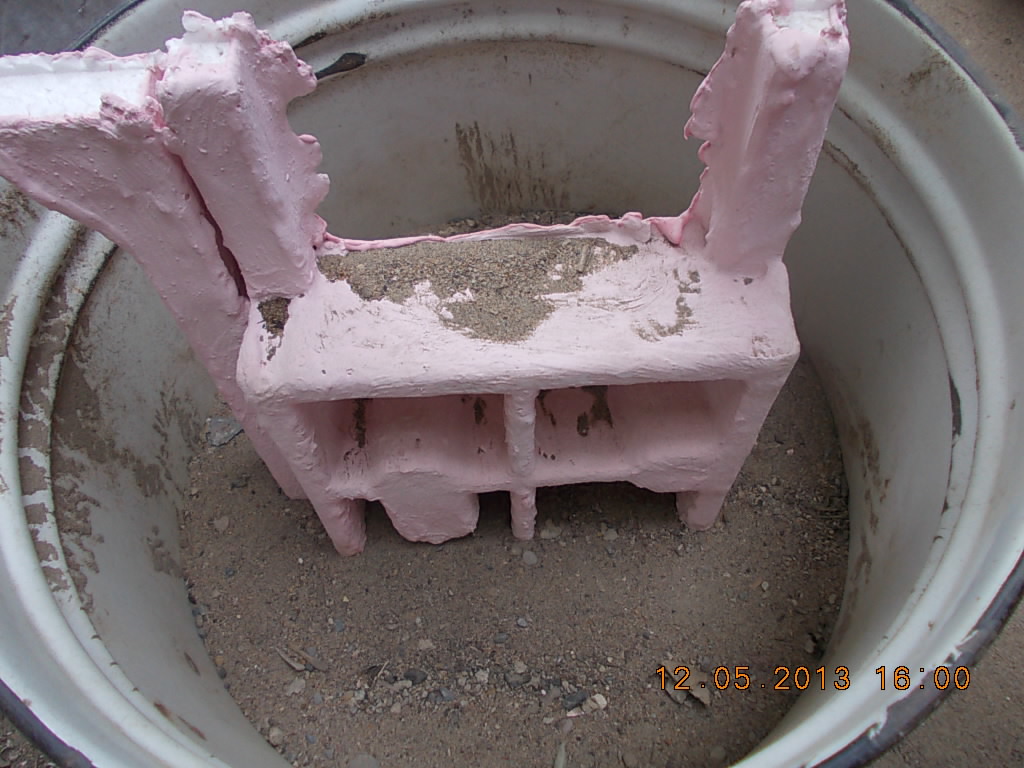

Выжигаемую форму из пенопласта укладываем в подходящую емкость, засыпаем песком и вибрируем чтобы песок заполнил все пустоты.

Заливаем Ал и получаем отливку
DSCN1541.JPG (7626 просмотров) <a class='original' href='./download/file.php?id=14559&mode=view' target=_blank>Загрузить оригинал (245.7 КБ)</a>
