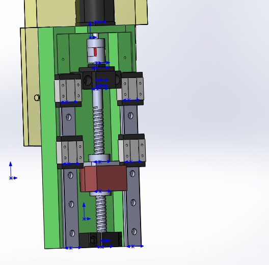

Проектирование
Прежде чем что то изготовить, нужно это начертить.
01 Моделирование.jpg (7779 просмотров) <a class='original' href='./download/file.php?id=13298&mode=view' target=_blank>Загрузить оригинал (50.49 КБ)</a>
Метал после отливки имеет свойство "садится". Для получения чистых поверхностей отливку заготовок делаю припуск 2% усадку + на обработку 3-5мм. Для этого модель масштабируем

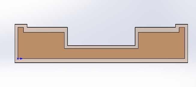

Если нужно где то получить больше припуск, то обводится модель в ручную
03 некоторые модели не масштабируются.jpg (7779 просмотров) <a class='original' href='./download/file.php?id=13300&mode=view' target=_blank>Загрузить оригинал (22.15 КБ)</a>
После масштабирования модель с припусками на обработку и усадку
05 модель с допусками на обработку и усадку.jpg (7779 просмотров) <a class='original' href='./download/file.php?id=13303&mode=view' target=_blank>Загрузить оригинал (62.24 КБ)</a>

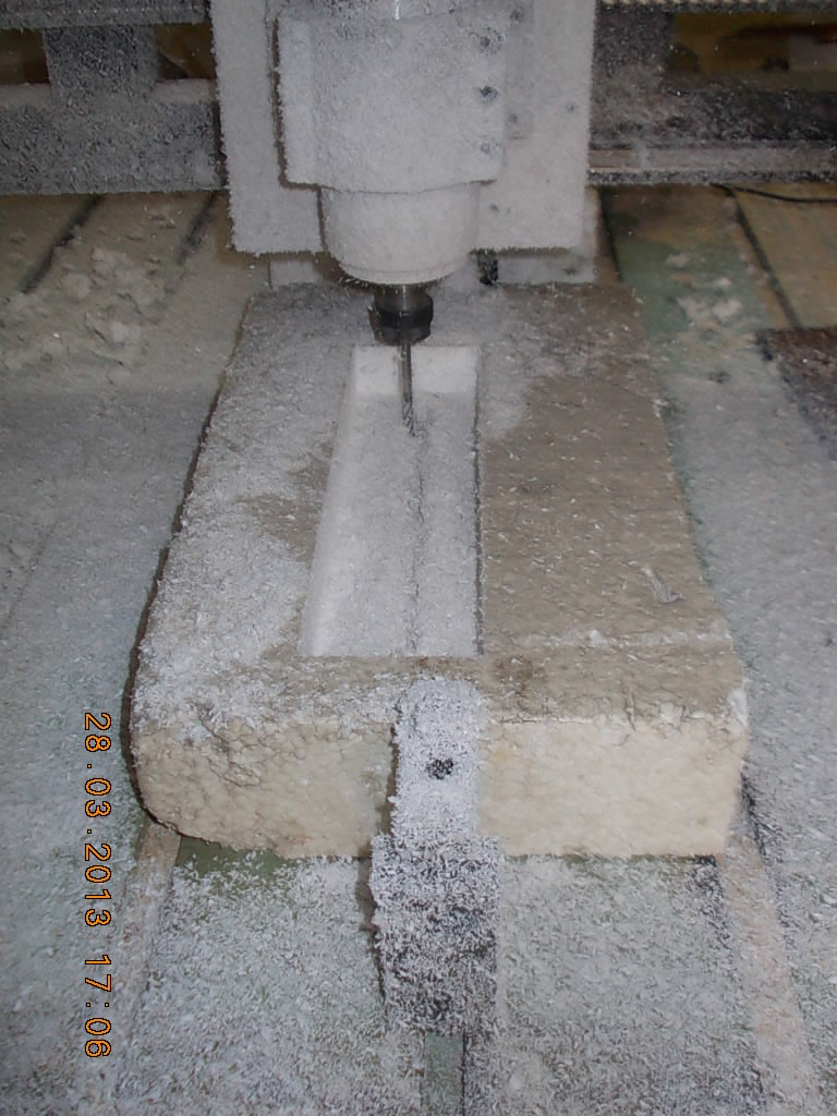

Вырезание модели на ЧПУ станке
Модели лучше изготавливать из экструдированного полистирола(не крошится). Но так как у нас в городе его цена приближается к цене листа Ала, то используем то что есть. Используем пенопласт гранулированный (который у нас делают не высокой плотности жмотят гранулы )
DSCN1396.JPG (7776 просмотров) <a class='original' href='./download/file.php?id=13305&mode=view' target=_blank>Загрузить оригинал (248.43 КБ)</a>
вырезали

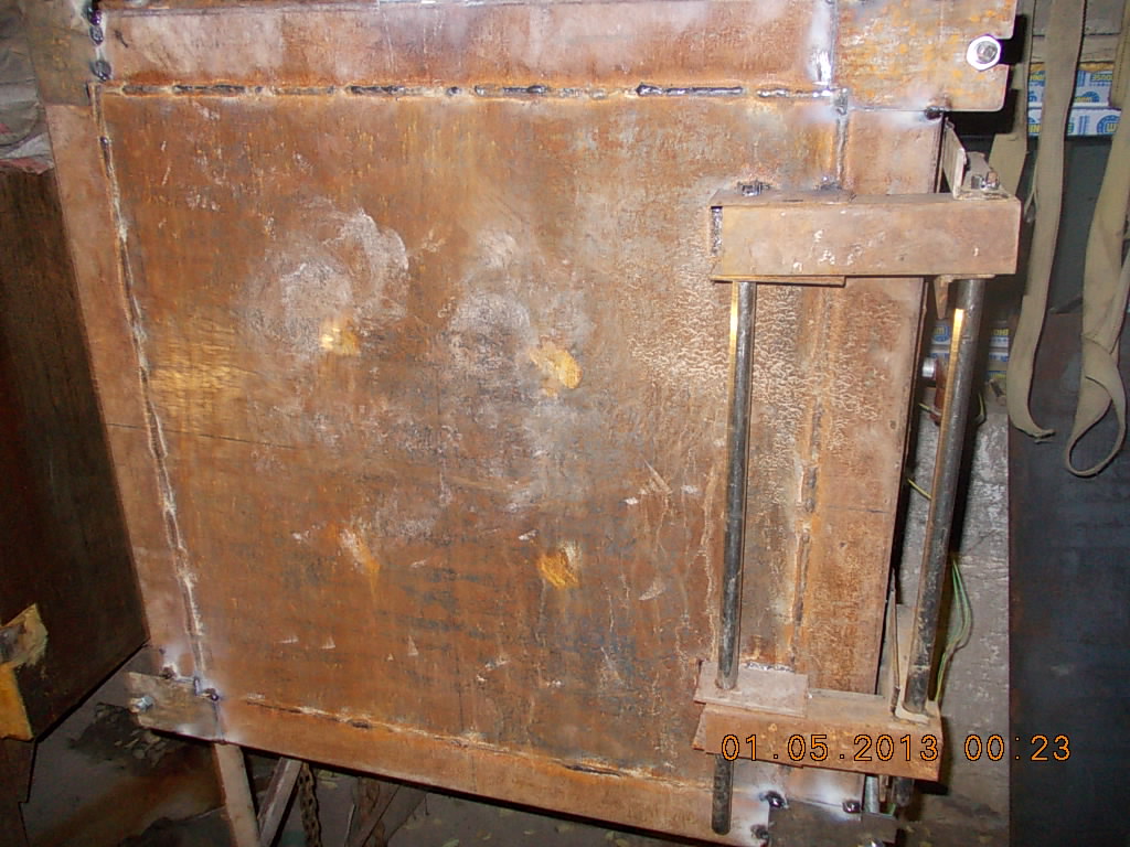

Сегодня доделали печку для сушки/отжига/отпуска плавки пластиков и тд.. Печка имеет внутренний размер 600ж600ж600мм. Разогнали печку 2х квт ТЭНом до 405 град. :cheesy:
Стенки двойные 150мм, утеплены асбестом.
DSCN1485.JPG (7688 просмотров) <a class='original' href='./download/file.php?id=14258&mode=view' target=_blank>Загрузить оригинал (251.16 КБ)</a>
DSCN1486.JPG (7688 просмотров) <a class='original' href='./download/file.php?id=14259&mode=view' target=_blank>Загрузить оригинал (240.16 КБ)</a>
DSCN1487.JPG (7688 просмотров) <a class='original' href='./download/file.php?id=14260&mode=view' target=_blank>Загрузить оригинал (249.56 КБ)</a>
DSCN1488.JPG (7688 просмотров) <a class='original' href='./download/file.php?id=14261&mode=view' target=_blank>Загрузить оригинал (244.68 КБ)</a>
Чуть осталось довести до ума печку. Дожди пройдут и будем лить Ал. Формы давно уже готовы

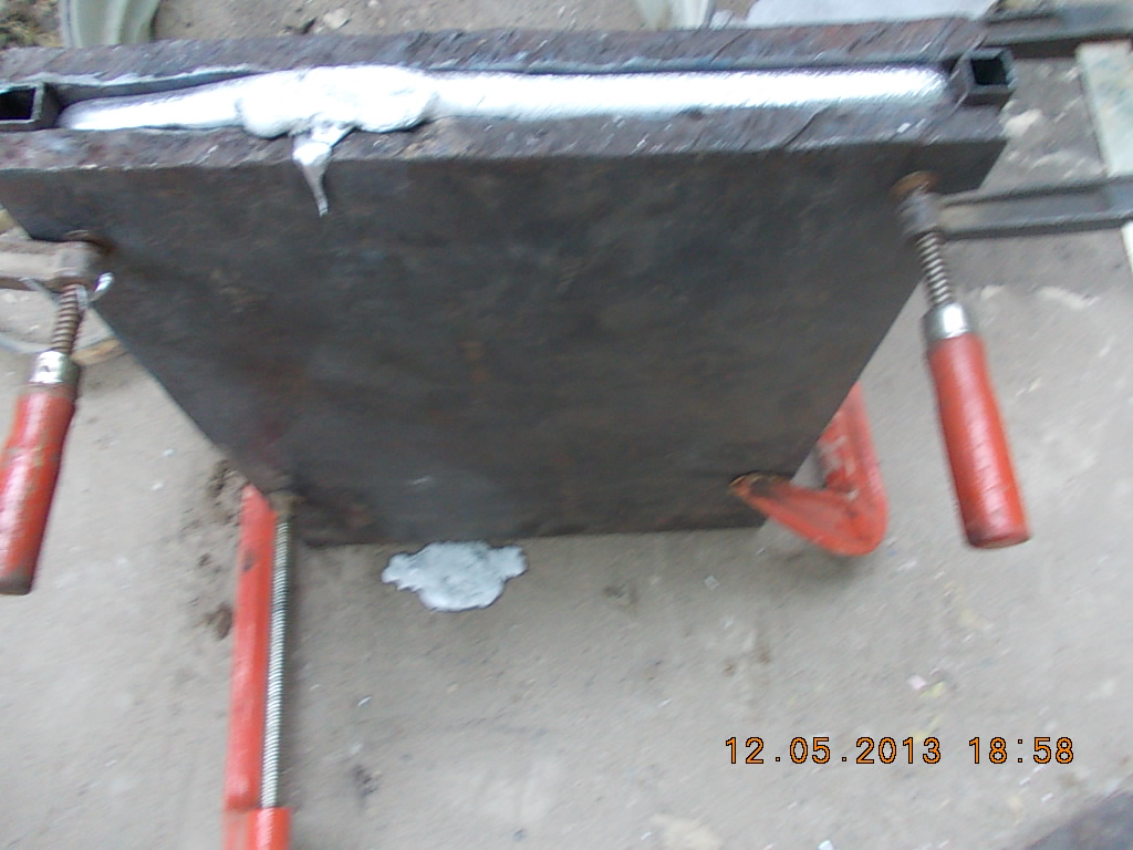

Из листов 20ки сделали форму для отливки пластин разной толщины
DSCN1543.JPG (7613 просмотров) <a class='original' href='./download/file.php?id=14561&mode=view' target=_blank>Загрузить оригинал (235.39 КБ)</a>
DSCN1544.JPG (7613 просмотров) <a class='original' href='./download/file.php?id=14562&mode=view' target=_blank>Загрузить оригинал (263.37 КБ)</a>
Отлитые пластины. Размер 500х400ммх20мм
DSCN1546.JPG (7613 просмотров) <a class='original' href='./download/file.php?id=14563&mode=view' target=_blank>Загрузить оригинал (231.35 КБ)</a>

aftaev писал(а): Отлитые пластины. Размер 500х400ммх20мм
Доброго времени суток, aftaev!
Не подскажете, как себя ведут формы, есть ли деформации? Нужно ли предварительно формы нагревать?
И какого качества выходят отливки?
С ув. Магомед.
Re: Литье металлов по выжигаемым моделям
borodaagvali писал(а):Не подскажете, как себя ведут формы, есть ли деформации?
Если толстые листы от 16мм и небольшой размер 200х400 то особо не ведет.
borodaagvali писал(а): Нужно ли предварительно формы нагревать?
Да, нужно прогревать. Мы собирали форму из этих листов, внутрь отпускали эл. тэн от электродуховки на 2кв. Обкладывали стекловатой и включали. Пока плавили Ал, форма до 300 град прогревалась.
borodaagvali писал(а):И какого качества выходят отливки?
Это не только от формы зависит, но и от самого расплава. Если в расплаве много шлама, то никака форма не поможет. Нужно вместе с ломом Ала в тигель закладывать соли для рафинирования и следить чтобы соли расплавились.
