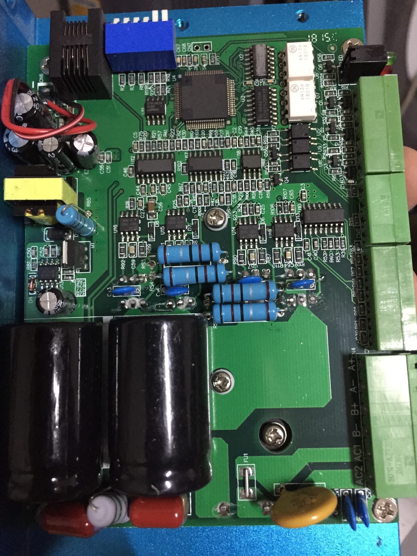

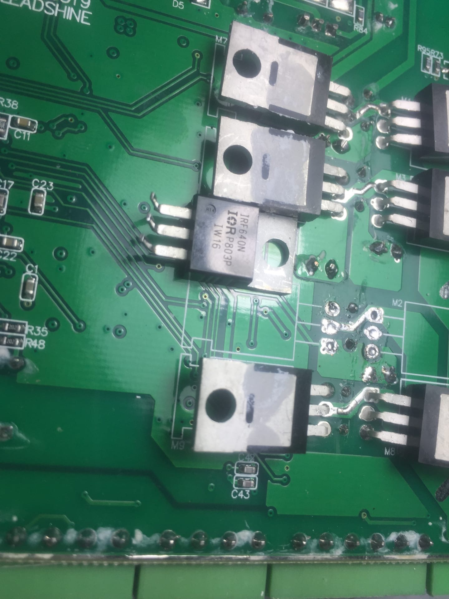

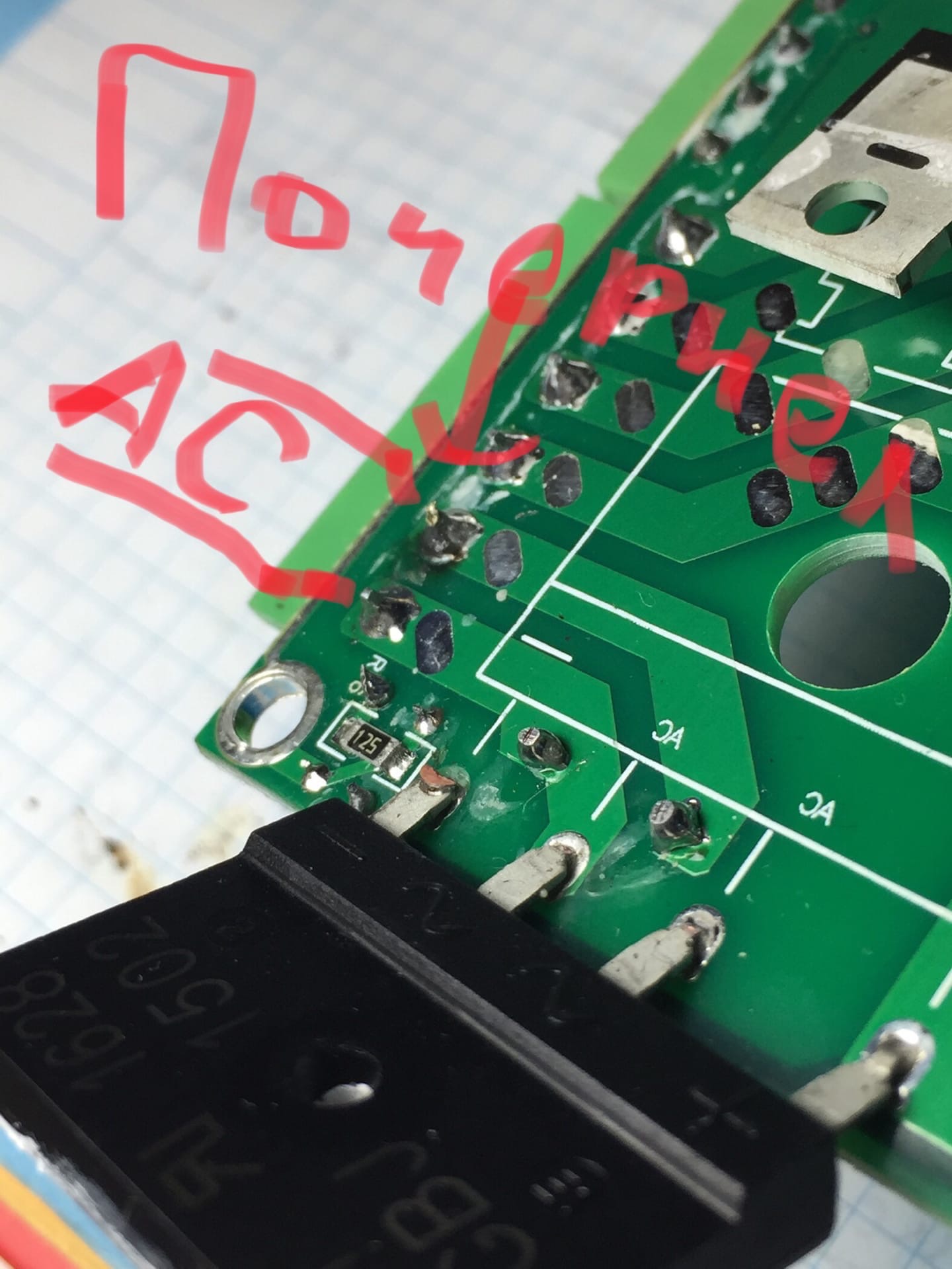

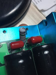

Прихожу значит на рабочее место, включаю комп, затем электронику Stepmaster и драйвера.. Ненормально замигали светодиодами(красный-зеленый) ВСЕ драйвера и пошел дымок.
На драйвере пробило диодный мост, выгорел резистор, пробило ключи. (мелкие детали не проверял, нет опыта да и схемы)

На сегодня один драйвер удалось восстановить, сижу в ожидании радиодеталей для второго.
Весь шкаф электроники облазил, все обзвонил, вроде КЗ нет, на корпус ничего не приходит, да и кабели кажется целы.

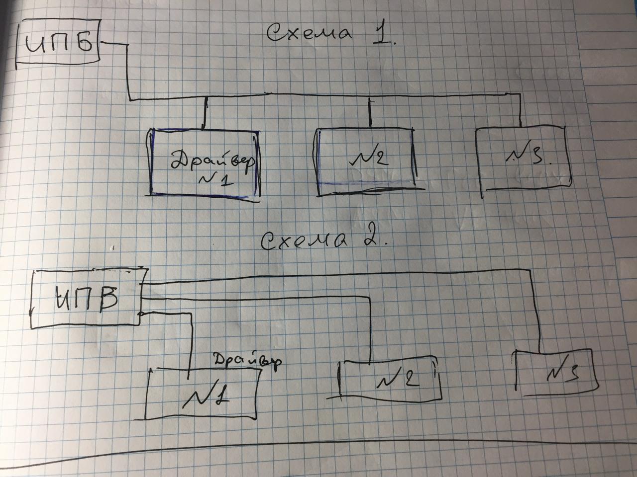

1. Грешу на ИПБ, мол дал большее напряжение. Только с чего бы вдруг.. Сейчас снял проверяю, работает(выдает то что нужно), только вентилятор не крутит и слабо пощипывает током.
2. Подключение от ИПБ к Драйверам было произведено по схеме 1, сегодня вычитал что желательно подключить каждый драйвер разным проводом.. Это могло привести к неисправности? :? 3. Мог ли ток придти с ШД (допустим перетерлись кабели в кабельканале) который бы сжег драйвера? :wik:

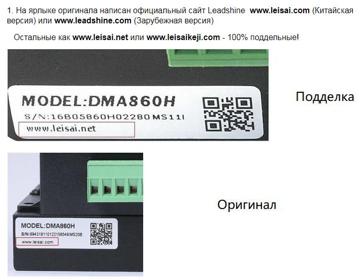

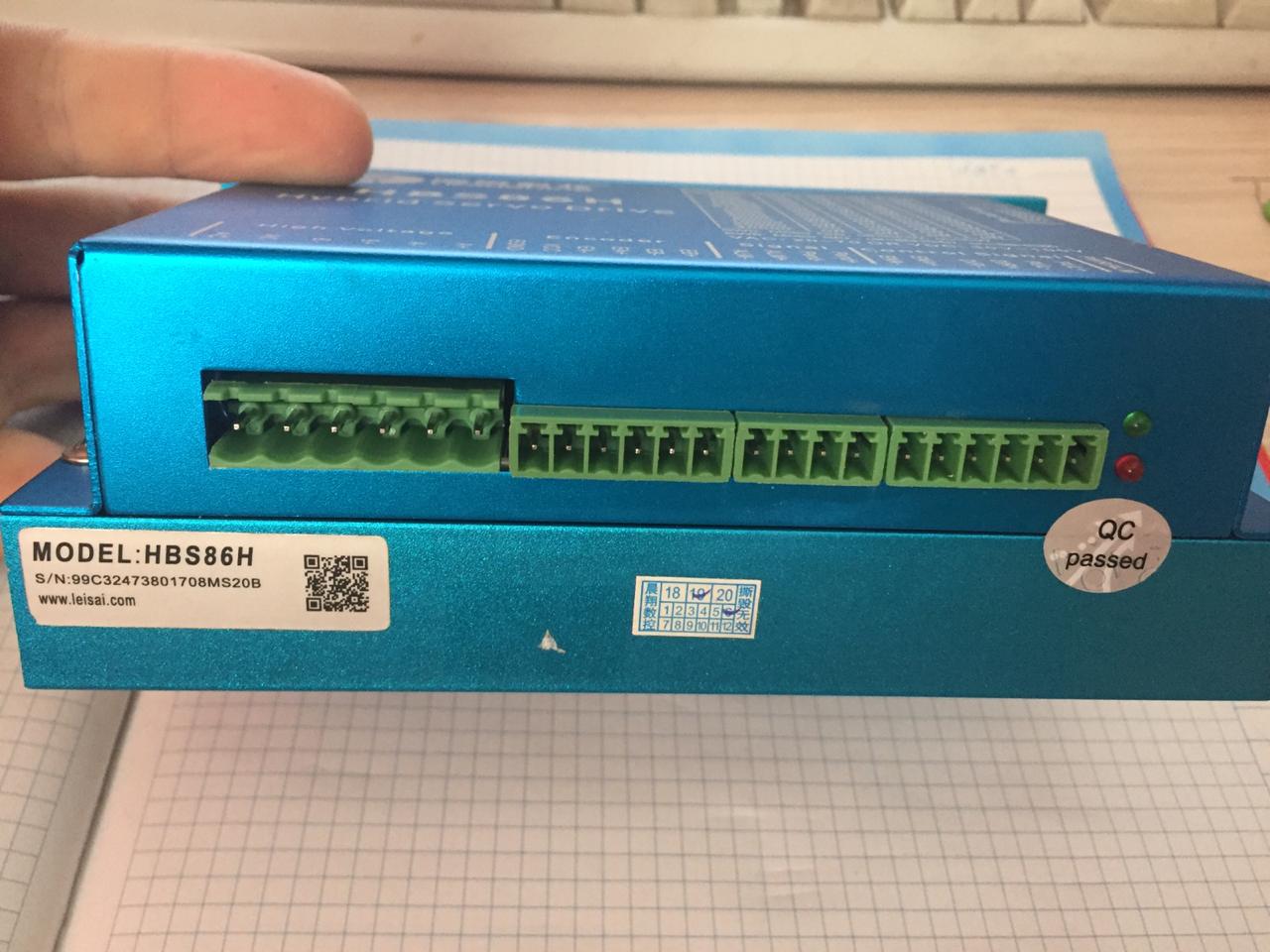

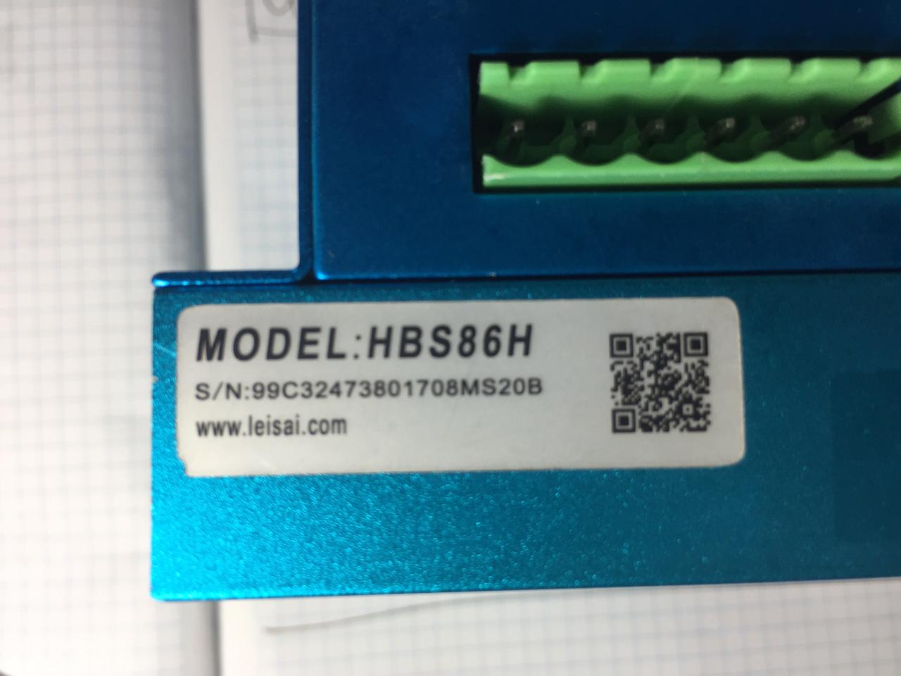

Надо бы фото самого корпуса драйвера. Если левак, то скорее всего встроенная защита не сработала

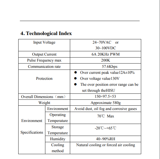

Возможно перенапряжение или бросок тока при включении
где то читал , что таким драйвам не надо давать около максимальное напряжение
Re: Вышел из строя драйвер двигателя(HBS86H Hybrid Servo Dri
nik1 писал(а):Возможно перенапряжение
врятли

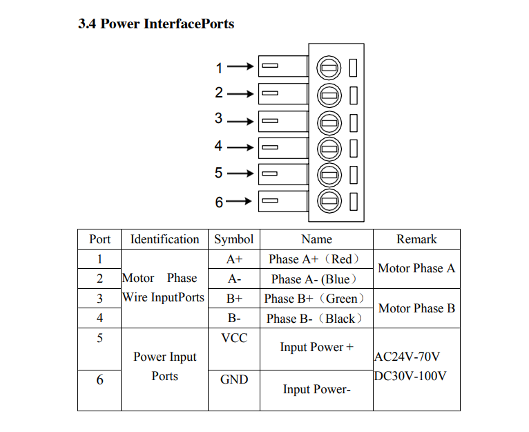

Безымянный.png (4132 просмотра) <a class='original' href='./download/file.php?id=180267&mode=view' target=_blank>Загрузить оригинал (51.29 КБ)</a>
D.L.
Сообщения: 452
Репутация: 152
Откуда: Киров
Сообщение D.L. »
sima8520 писал(а):врятли
Да и ключи там с большим запасом - на 200В.

Правильная схема включения - №2.

самое смешное что диодный мост на 200В - GBJ1502

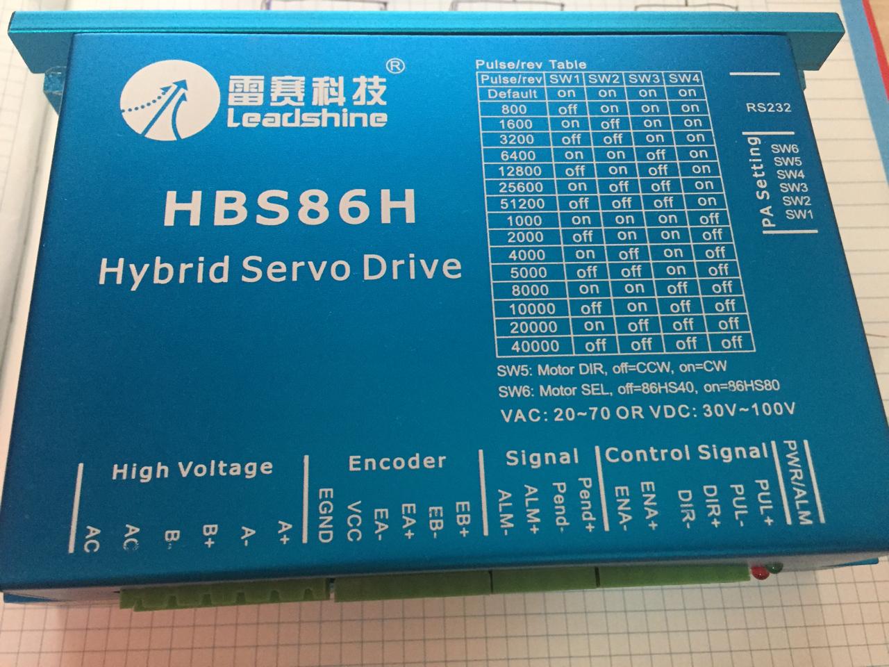

sima8520 писал(а):Надо бы фото самого корпуса драйвера. Если левак, то скорее всего встроенная защита не сработала
Кажется оригинал.

nik1 писал(а):таким драйвам не надо давать около максимальное напряжение
Подавалось 70V DC, в пределах.
